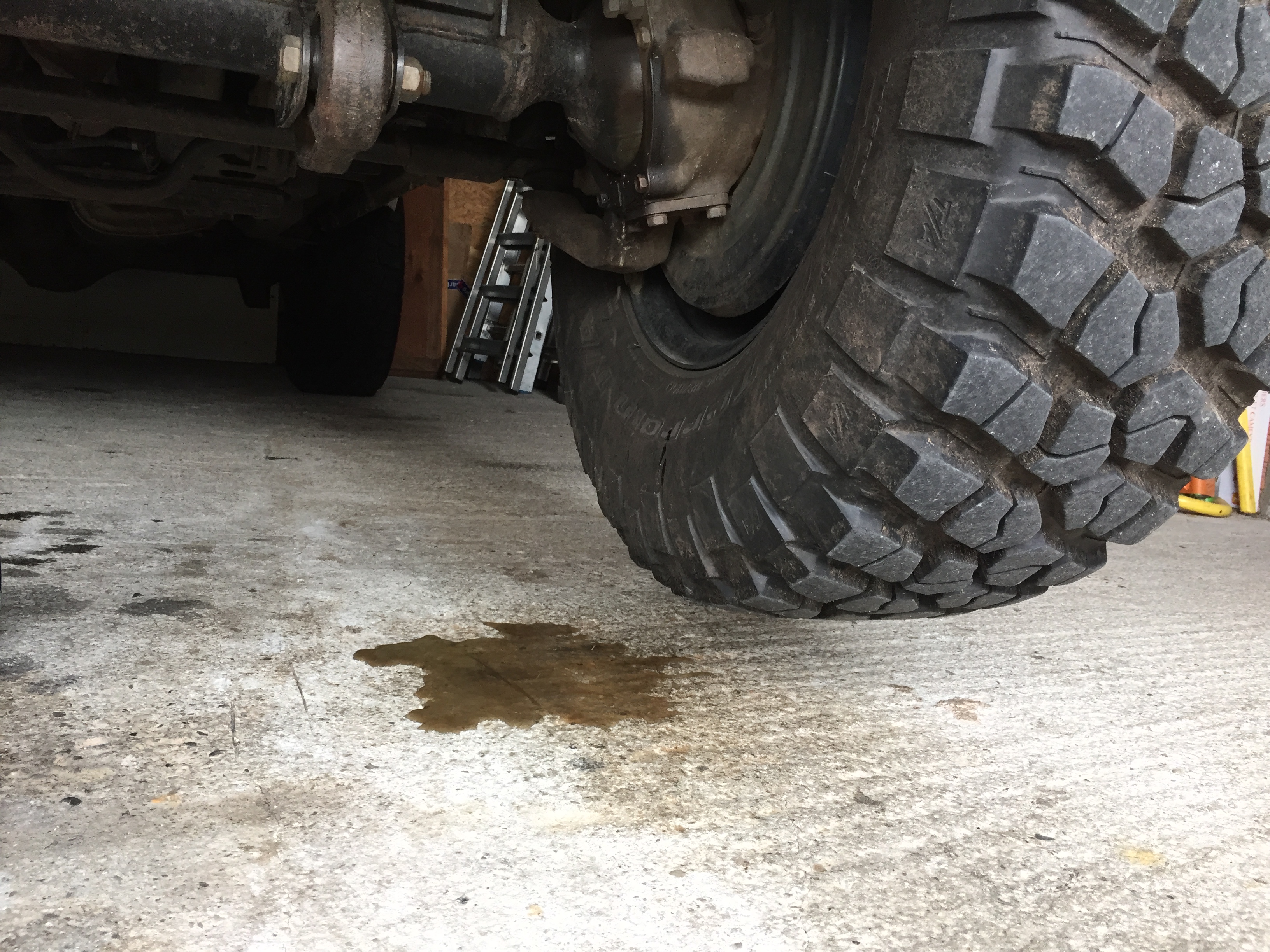

Posté(e) : 3 avril 20187 a Auteur Quand c'est pas un c'est l'autre après deux mois à déconner sur le train avant du baroud c'est le 61 qui fait des siennes Le bol gauche plein d'eau et je n'ai pas fait de gués juste des flaques. Les pivots ont du jeu et la sphère n'est pas belle mais le joint homocinétique ne craque pas.

Posté(e) : 4 avril 20187 a Bon t'as du taf en perspective ! Il va te falloir restaurer les sphères ?! Pas glop^!
Posté(e) : 4 avril 20187 a Auteur Il y a 20 heures, Jeff a dit : Tu peux commander ça : http://www.euro4x4parts.com/pieces/pkp1412-5628_kit_de_reconstruction_de_pivots.html Déjà fait plusieurs fois sur le mien ... Boue et gué ça fout la merde à force C’est déjà sur l’étagère

Posté(e) : 4 avril 20187 a Référent Mécanique les sphères c'est sans grande conséquence : on peut les repolir de façon que le joint racleur fasse son office. Pour bien faire il faudrait les protéger avec un manchon en cuir ou autre matière genre soufflet de transmission
Posté(e) : 6 avril 20187 a Auteur Le 03/04/2018 à 22:52, Pierre Grosjean a dit : des flaques de 50 cm de profondeur sur 100 mètres, oui !
Posté(e) : 7 avril 20187 a Tu as pensé à prendre les obturateurs ? Car je me souviens sur celui de LIO on les avait changés. C'est un peu de taf, mais après tu es reparti pour un tour
Posté(e) : 7 avril 20187 a Référent Mécanique si démontage avec précaution on peu sauver les obturateurs (pas donnés en plus)
Posté(e) : 7 avril 20187 a Expert Raid oui ça se démonte bien avec la bonne douille d'une clef à cliquet
Posté(e) : 8 avril 20187 a Normalement on peut les faire sauter avec une douille de 22 ou 24 je ne sais plus mais il faut taper bien droit et juste redresser les bords.
