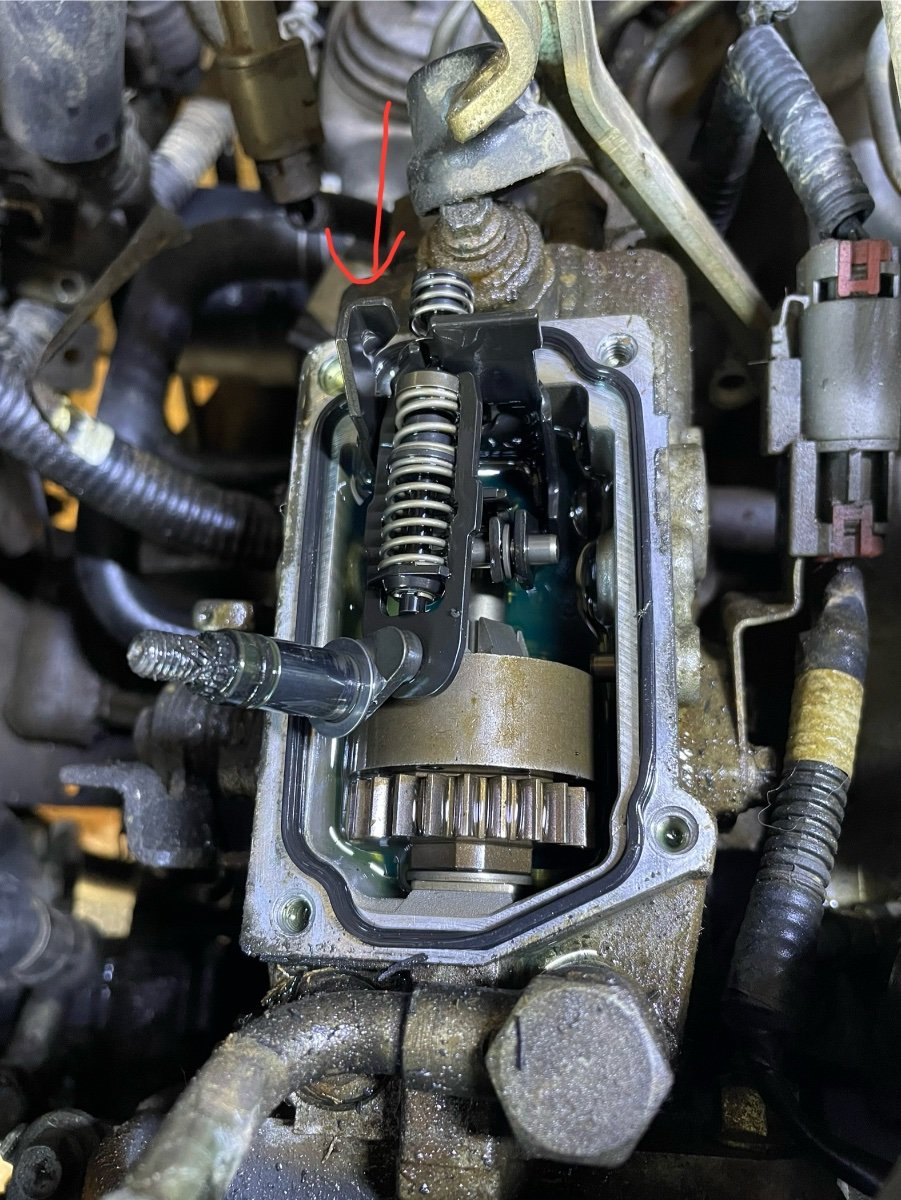

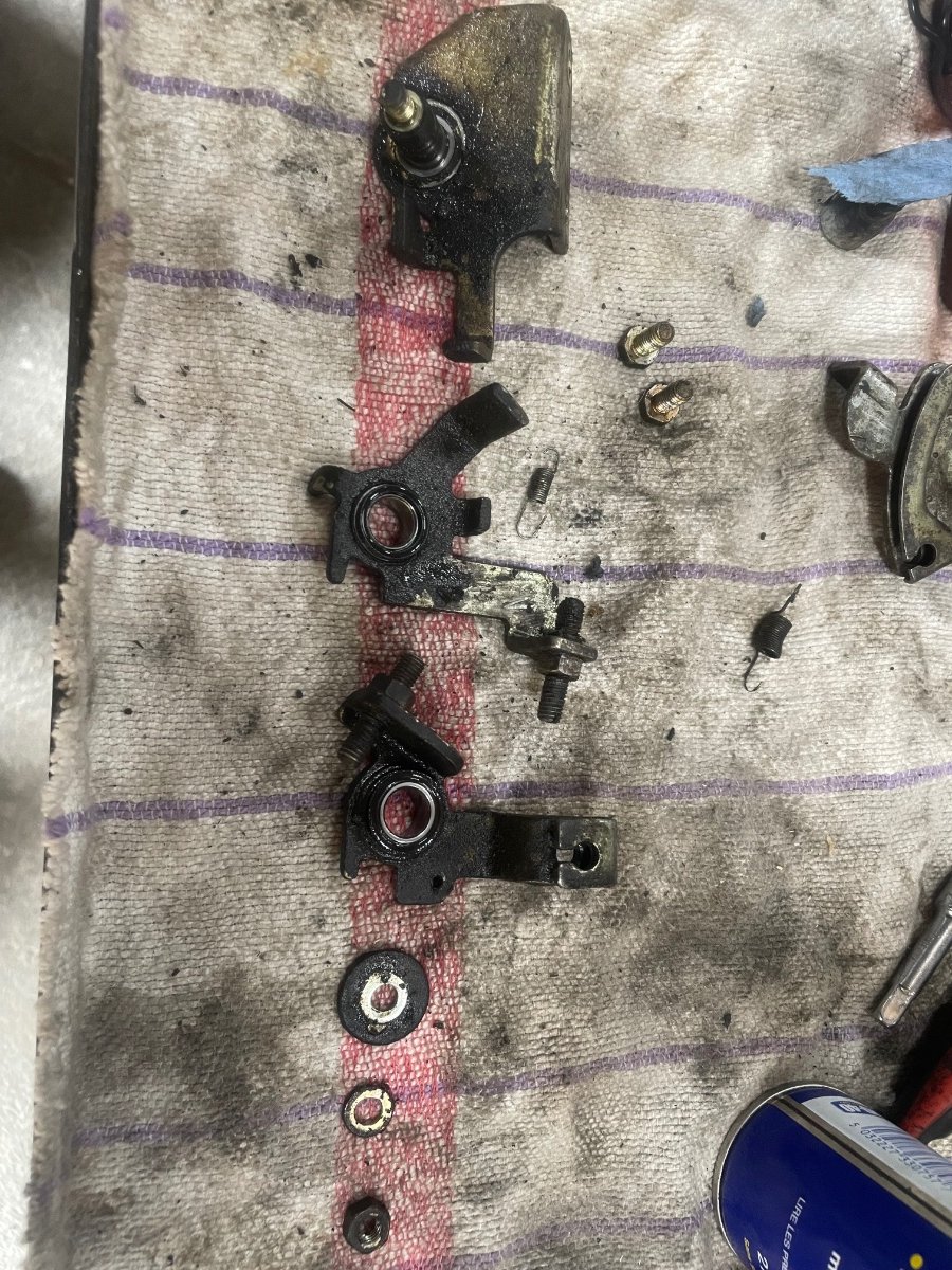

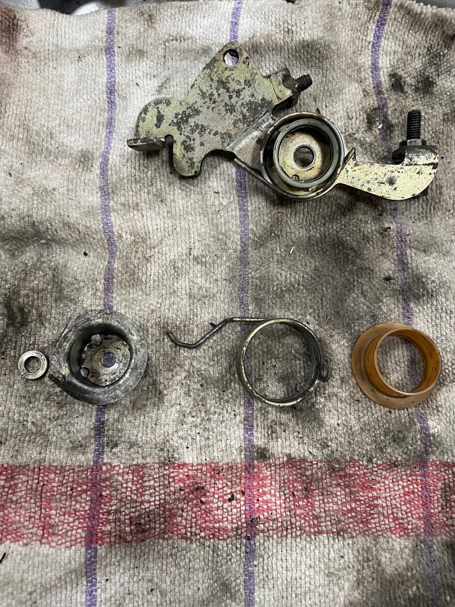

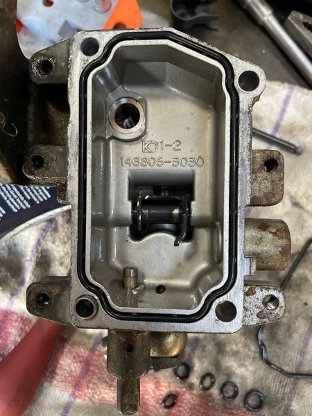

Posté(e) : 25 février 20241 a Modérateur je vois que tu n'as pas démonter la vis de débit, retire la avant de reposer ton capot autrement il y aura de la casse au niveau du régulateur
Posté(e) : 25 février 20241 a Auteur Alors justement j’ai « coiffé » le couvercle de l’arrière vers l’avant et j’ai justement pris soin de délicatement repousser la pièce pour qu’elle prenne sa position et pas de point dur ni rien à la pose du couvercle Modifié 25 février 20241 a par Minilio
Posté(e) : 25 février 20241 a Auteur Premier démarrage après remontage bon sur les premiers coup de gaz ça fume un peu noir mais je pense que je vais être bon pour un essai routier vérifier la pression de turbo puis peut être un petit affinage by Minilio 👌 IMG_9853.mov

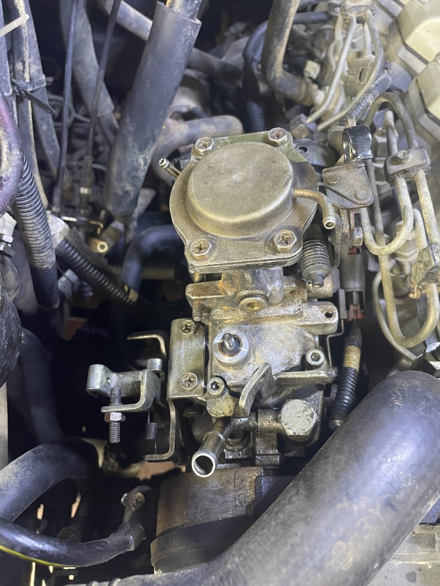

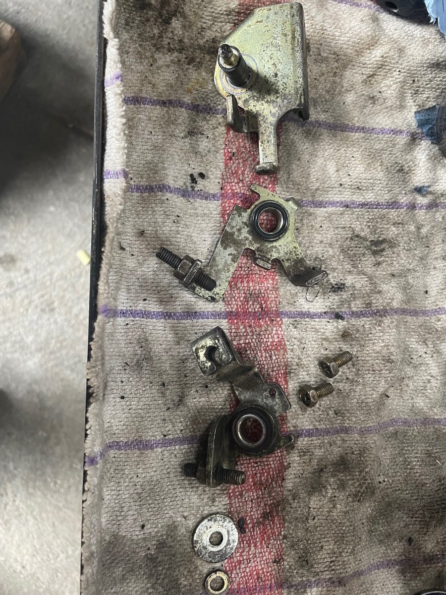

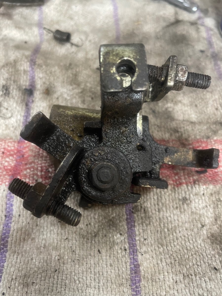

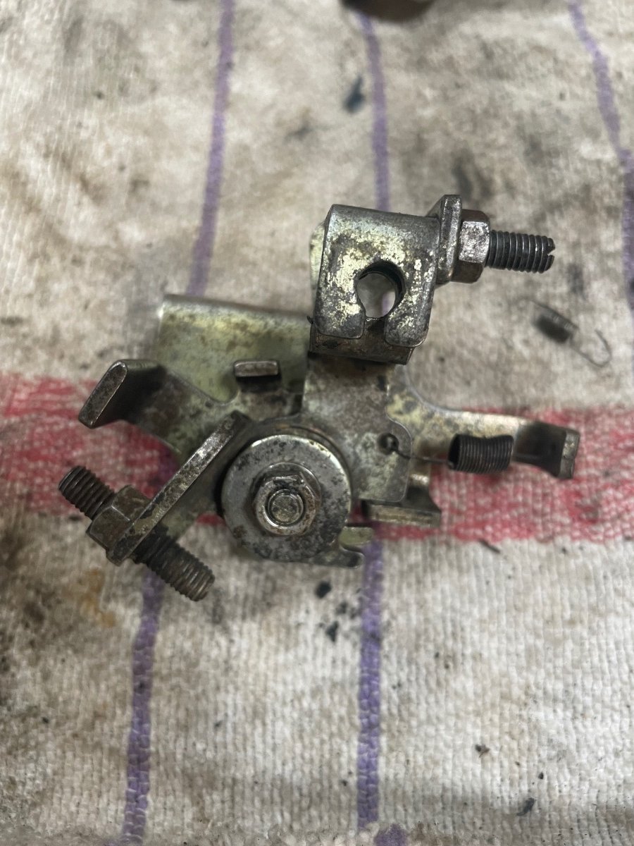

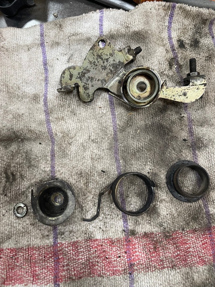

Posté(e) : 26 février 20241 a Auteur Voici les photos avant après du remontage Je pense que je vais investir dans une machine à ultrasons car j’aime bien le pinceau et le grattoir mais bon voilà
