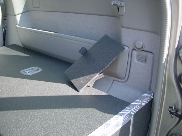

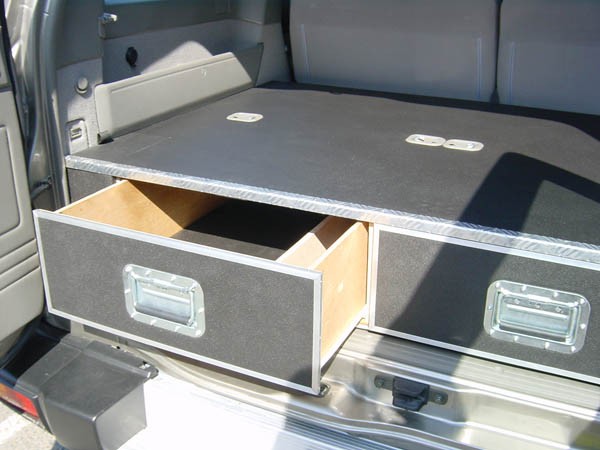

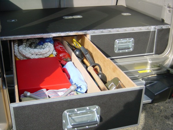

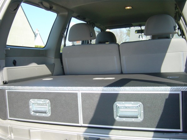

Après le boite à cigares ..... La boite qui va attirer les regards ... :2 (26):

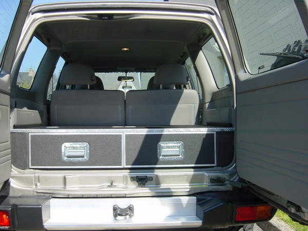

Vu de face :

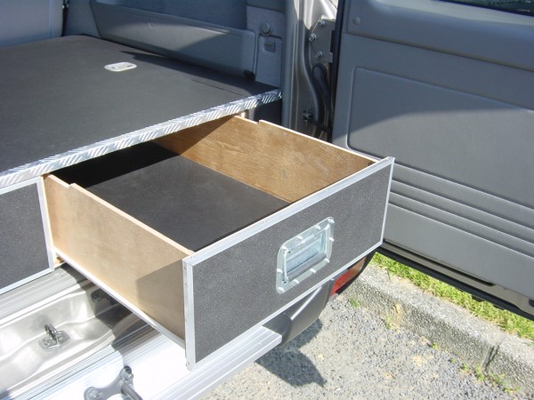

Deux grands tiroirs de 1 mètre de profondeur
Petite trappe pour avoir accès au cric !

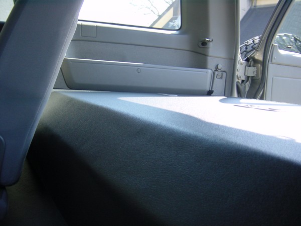

L'arrière du coffre avec un biais pour pouvoir baisser les sièges

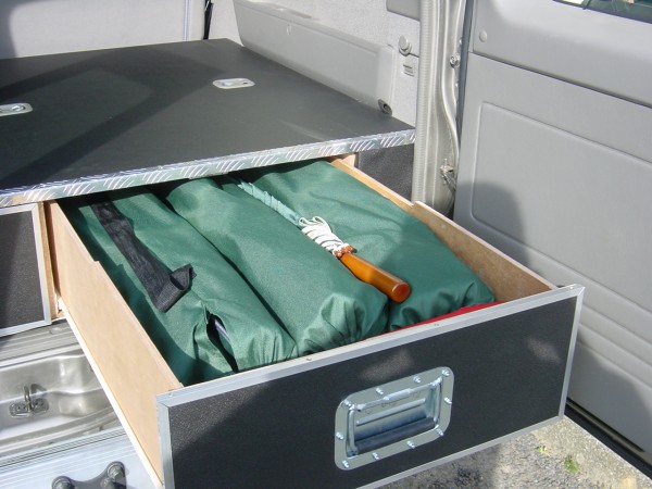

Et enfin mes tiroirs un peu remplis :2 (26):
Vous remarquerez aussi les crochets sur le coffre pour fixer des gros sacs ou autre chose ...
Alors ? il est pas joli mon coffre ... :2 (26):
Héhé, beau travail Jeff, j'suis en train d'en faire un sur le miens ainsi que quelques autres aménagements, les photos quand j'aurai fini et le rassemblement qui apporche à grand pas ne me laisse pas trop de temps.
SUPERBE !!! :2 (24)::2 (24)::2 (24):
Donne nous des détails... où as tu trouvé les poignées et les crochets de fixations pour les sacs sur coffre...
Merci d'avance...
et félicitation pour le boulot de PRO
Amicalement
Du coup, pour financer tout ça, notre Jeff à vendu son extincteur :2 (15)::2 (15)::2 (15):
Superbe travail quand même, il faut le dire :agah::agah:
Merci pour vos félicitations !
Je ne l'ai pas précisé mais c'est avec l'aide de mon voisin Michel qui m'avais deja aidé pour la boite à cigare que j'ai pu faire ce coffre sans son aide ....pas possible !
Merci donc à Michel si il passe sur le forum :2 (26):
Pour les crochets c'est ceux qui sont au fonds du coffre du Y61
Les poignées dans un magasin de sono
Beau travail michel euh pardon jeff :2 (20):
Si je peux me permettre une petite remarque :
Il parait q'un 61 ça brule rapidement car bcp de plastique, c'est ce que j'ai lu dans différent post. Donc je pense que l'extincteur est trés mal placé au fond du tirroir de gauche. :2 (20):
Bon d'accord je sors. :frappe:
@+ :foodman:
tres bo boulot les gars , super soigné
ca donne envie :2 (15)::2 (15):
:2 (4)::2 (4):
C'est ballot j'ai posé mes tiroirs dessus... trop tard pour moi... :2 (25):
Merci en tout cas de l'info...
Est ce que tu veux bien me prêter ton voisin le mien il comprend rien au bricolage... :2 (15)::2 (15):

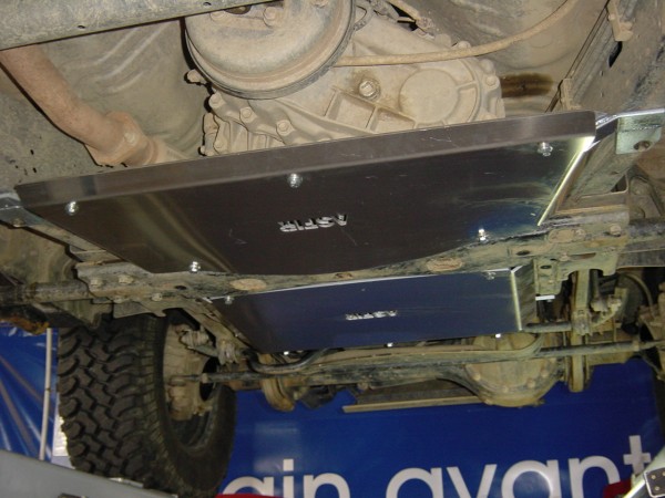

J'ai rajouté des protections de boite et boite de transfert de marque ASFIR :
:2 (15)::2 (15): permet moi un gros doute quand tu dis "j'ai rajouté" :2 (15)::2 (15)::2 (15): fallait-il pas dire "j'ai fait rajouté" :2 (15)::2 (15): ou alors tu t'es fais greffé une main droite :2 (15)::2 (15)::2 (15):

Quel est le revêtement que tu as mis ? ça ressemble à du plastique, non ? ça ne s'abime pas lorsque l'on met des trucs dessus ?
Oui c'est du revetement de sol epais de 3 mm ou 4 mm style lino (à Casto y'en a) lavable fait pour resiter au sol dans une entrée donc solide !
Un coup d'eponge dessus et ça redeviens tout neuf :2 (26):

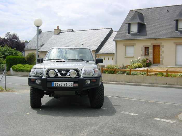

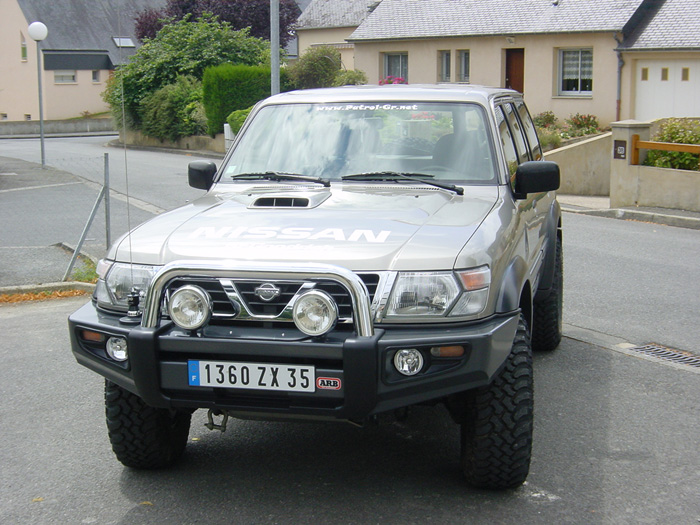

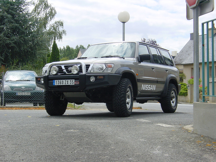

Ouah bravo !
C'est vrai que ca ressemble plus a un 4x4 un 61 avec un parechoc ARB :bravo:
Magnifique, c'est vrai !!!! :2 (26): La plaque entre les deux LP ne semble t-elle pas trop serrée ? Les deux entretoises en dessous sont-elles en place ? Il semble qu'elle "gondole" léger....
Un petit défaut si je puis me permettre sur les ARB est leur bourrelet en mousse qui empêche le sable ou toute autre impureté de passer entre la caisse et le haut du PC. Un joint lèvre aurait été plus pratique... La caisse travaille un chouia en TT et en fin de scéance, il faut remettre le bourrelet au niveau des passages de roues... :2 (21):
Chef, il ne te reste plus qu'à trouver un PC arrière "kivabien" (comme Ptit Troll il me semble... :2 (21): ) et c'est tout bon ! :2 (15):
Sur le mien, il y avait 2 rondelles en inox de l'épaisseur du joint+plaque entre les trous et la plaque. Même en serrant "comme un sourd", le joint ne s'écrasait qu'un peu et la plaque était parfaitement plate...
Si tu veux mettre un treuil, virage obligatoire de cette plaque !!!! :2 (15):

Y'a pas à dire, ça lui fait une gueule à la bête :enaccord8::enaccord8: Bravo Jeff pour ta cachoterie :enaccord2::enaccord2:
Sa lui change de gueule :2 (24):
Jeff, peux tu me dire le prix de tes protections de BT et BV :2 (18):
Merci .
