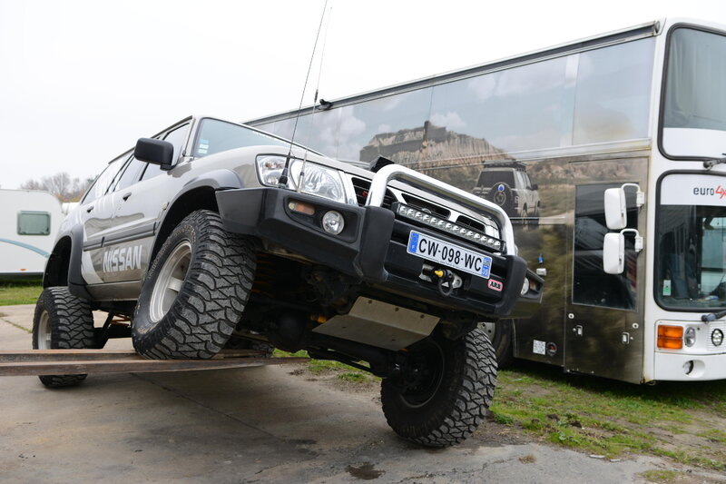

Posté(e) : 29 novembre 20168 a Auteur Administrateur olivier17200 a dit : et dire que certains pensent que l'on peut rien faire avec un châssis long Oui on peut en faire avec un long et souvent plus facilement, à part les passages de crête ou on pose le ventre plus rapidement qu'un court ... La preuve en images pour le mien :
Posté(e) : 29 novembre 20168 a Oui avec un long c'est le seul hic ! Soit tu réhausses suffisamment pour augmenter l'angle ventral ou sinon t'es obligé de bourriner (avec modération) pour éviter de te poser !

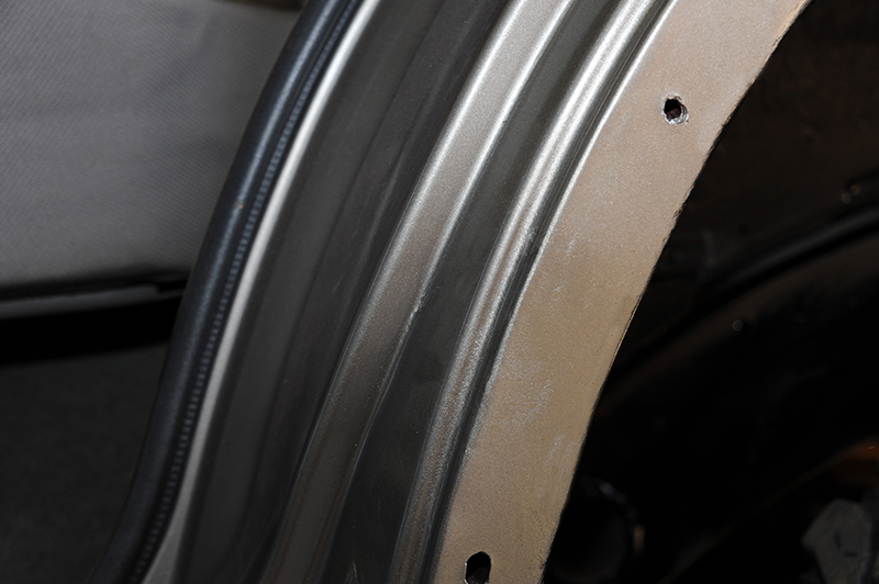

Posté(e) : 27 mars 20178 a Auteur Administrateur Un peu de news du Troll, les travaux avancent bien pour la rouille sur les bas de caisse et derrière les élargisseurs d'ailes. J'ai fait un post pour inciter les membres à surveiller ça de prêt : Attention certaines photos sont choquantes ... mdr ça fait peur ! Il va avoir bientôt 15 ans et après tout ce que je lui fait subir il lui fallait une petite cure de jouvence. Le programme est : Après découpe, ajustement de la tôle neuve et soudage au semi-auto par point, pose d'un primaire d’accroche sur la réparation puis apprêtage anti rouille, mastique de finition ponçage et peinture définitive avec vernis une fois tout fini, traitement au Rustol dans tous les corps creux. - Edittion du post, Voilà c'est fait le 06/04/2017 Les photos du final quand il sera tout propre et remonté complètement, bientôt !
