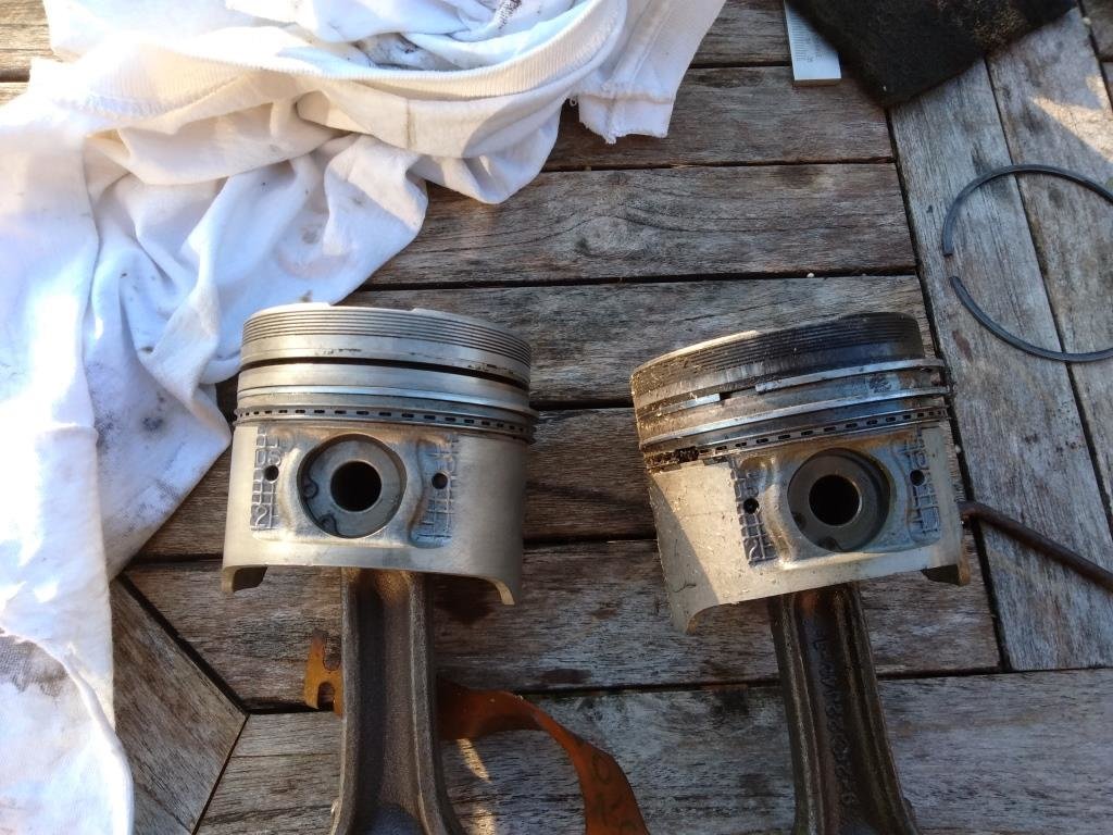

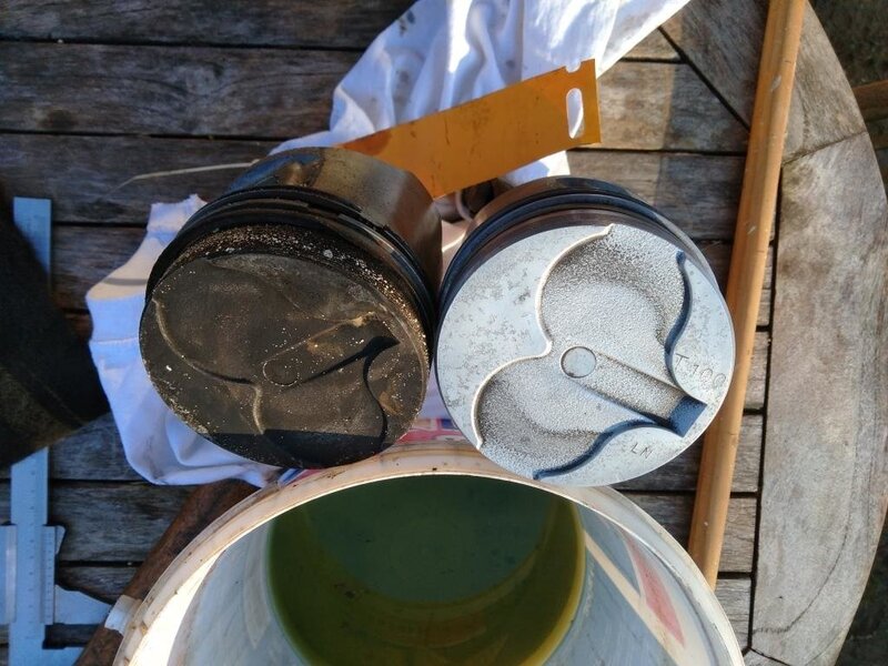

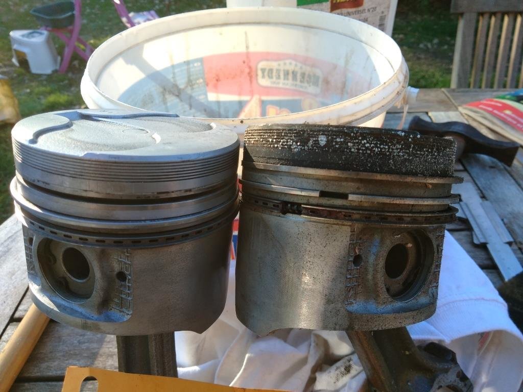

photos comme promis des pistons bielles d'hier, un premier passage dans un bacquets à ultrason que je possède, puit à la main avec un nettoyant universel et du scotch brite 3m ! Le résultat est propre et satisfaisant, photo avant/après !
Seul bémol je n'arrive pas à nettoyer en profondeur les petites rainures qu'il y à entre le premier segments et la tete du piston...des conseils peut être ?
merci d'avance à vous :blazer-gray:
il y a 3 minutes, zerocool a dit :
A la brosse à dents peut-être
il y a 13 minutes, Minilio a dit :
Decap four??
Je vais voire si madame à ça ;)
bon, nettoyant universel + decap four (madame en avais^^) + scotch brit + brosse a dent le tout avec un liant a base de 100% huile de coude = résultat très très propre !!! sa les fait vraiment bien revenir tout propre 👌👌
d'après vous, il y à besoin de les changers ou pas ?
perso je vois pas l'intérêt, sa fait des frais en plus et les miens sont propres, nikel, pas abimer ni rayer donc bon ;) votre avis ?

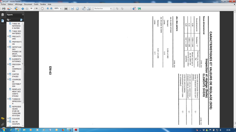

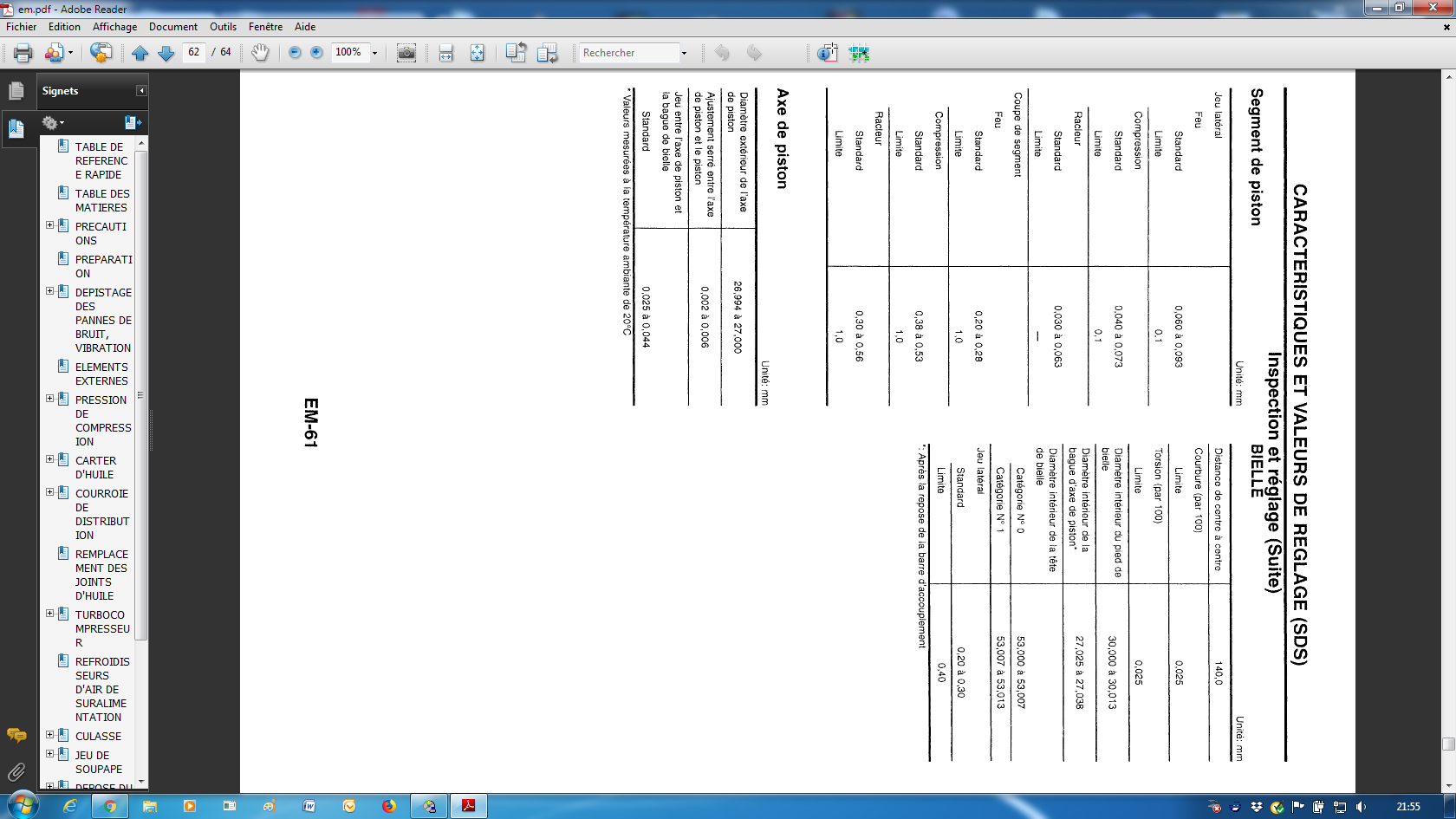

pour la mesure de mes coussinets (bielle et vilo) je n'arrive pas à être précis au dixième voire centième comme demandé 😭😭😭
d'après vous, loin de la théorie...vous partiriez sur de la cote origine ou bien a chaque fois en -0.25 ? pour un moteur qui à 320M
idem aux segments, je me laisserais bien tenté par du +0.50 juste pour "du au cas ou," pour compenser que de toutes facons les cylindres sont forcément user par le temps.
Je c'est, je c'est, c'est pas professionnelle ni ce qui est enseigné à l'école et j'en ais bien conscient...mais cela se tente t'il ?
Merci d'avance de vos réponses et conseils ! Amicalement, Hugo.
Salut Hugo,
Logiquement si tu ne fait pas rectifier ton vilo tu doit rester en cote d'origine pour les coussinet, idem pour les segments si tu ne fait pas réaléser.
Si tes coussinet ne présente pas de rayures ou de traces d'arrachement de métal, ainsi que tes maneton de vilo si ils ont un aspect bien propre et brillant, tu peux rester en cote d'origine, sinon c'est démontage et rectification.
Bon courage
merci de ton conseils ! Oui je c'est bien quand théorie on reste en origine...mais en pratique, qu'es que je risque à y mettre des segments plus gros ? idem aux coussinets, à 0.25 près, qu'es que je risque ?
Ouais merci ! beaucoup de stress et d'interrogations en ce moment...je serais content quand il démarreras !
Modifié par zerocool
Dans les deux cas ça ne passera pas .
Pour les coussinets l'ajustage est trop précis pour que tu puisse changer de cote sans rectification.
Pour les segments, si il y a suffisamment d’usure dans tes chemises pour qu'ils passent,  ils n'auront pas la bonne cote par rapport a ton piston et je ne pense pas que ça fonctionne longtemps.

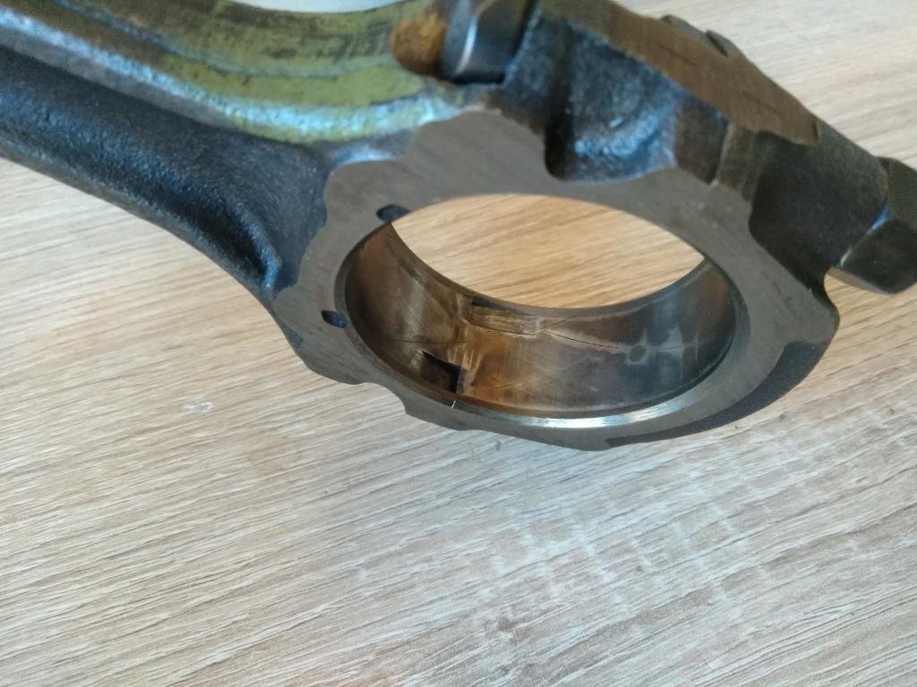

J'ai reçu hier ma bielle d'ocassion de remplacement pour la mienne tordu !
Par contre, la bague de pieds du piston à une légère différence avec les miennes, quoique visiuellement correct avec celles d'euro 4x4, né en moins, suite au trou de lubrifications il y à comme un V en relief (je suppose pour une meilleur lubrifications justement^^) hors les miennes ne possède pas cela 😕
Pensé vous que cela seras dérangant ou pas au remontage pour le bon fonctionnement du moteur qu'une bague ne soit pas identique aux 5 autres ?
Toujours dans le même optique, logement à coussinets rayé, 3 rayures pour être précis, j'avais pas ça sur les miennes...c'est grave Docteur ou je me fais des noeuds au cerveau pour rien ? :2 (4)::2 (4):
Le 18/02/2019 à 00:07, marcel37 a dit :
+1
les ajustages dans un moteur sont précis, de l’ordre du centième et on ne peut pas passer les coussinets et les segments en cote de réparation sans rectifier.
pour connaître l’usure des cylindres et segments, tu place les segments sans le piston dans le cylindre et tu mesure le jeu à la coupe avec une cale d’épaisseur et tu compare avec les données du constructeur. Il doit y avoir une valeur maxi ( désolé je ne la connais pas pour le patrol ) Peut-être sur la RTA.
