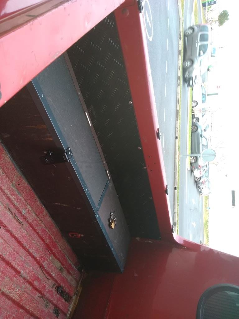

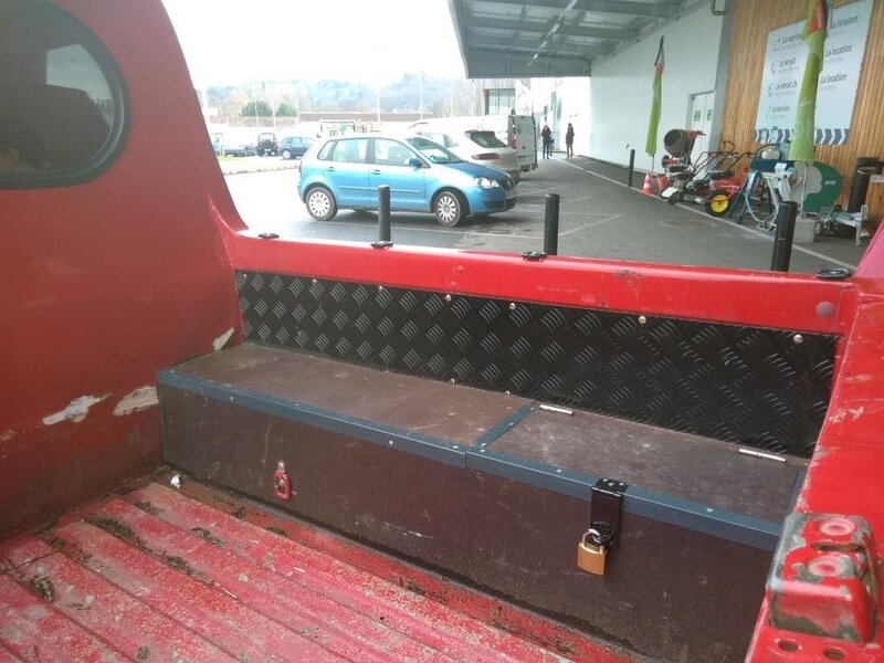

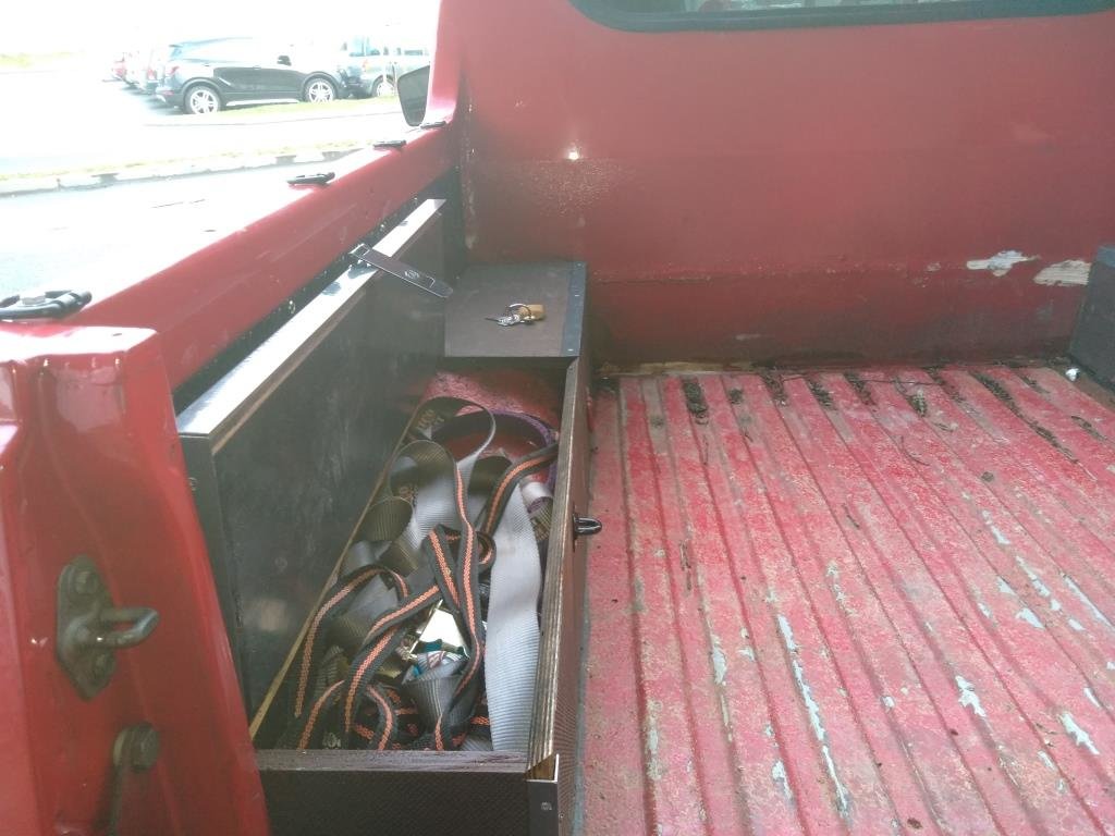

P_20190118_174107.thumb.jpg.fbe66ecf85f2cf8c9cba52fc20f28126.jpgP_20190119_163034.thumb.jpg.097bb666444c6bb1a5b76c6168e9037c.jpgP_20190119_163046.thumb.jpg.bed41e731c83d1733ea0fb4556b995fa.jpgP_20190119_163056.thumb.jpg.d3babd512d300fd4c6e8dca89b2f65bf.jpgP_20190119_163107.thumb.jpg.c15415e98a847e5a44a074f1a37a2f13.jpg
Les coffres sont disposés sur les passages de roues et la place au fonds est utilisée en tant que coffre de benne pour ranger le matos.
Tous les angles sont protégées avec des cornières en alus, et les coffres sont cadenassables pour la sécurité en ville ! En plus de cela, 8 crochets pour sangler du matériel sont disposés de part d'autre de chaque côté, plus deux autres prit directement aux passages de roues ;)   A cela se rajoutent des joints en silicone un peu partout pour étanchéifier au maximum les bancs, et 3 petits trous d'évacuations ont été percés au fonds des coffres
(au besoin, j'ai d'autre crochets du genre si sa peut aider ou servir à quelqu'un ! :2 (26):)
Prochaines étapes, le body et l'aménagement de l'habitacle^^
ça rend super bien les coffres gris foncé avec les plaques striées noires, du très beau boulot zerocool :enaccord8:
