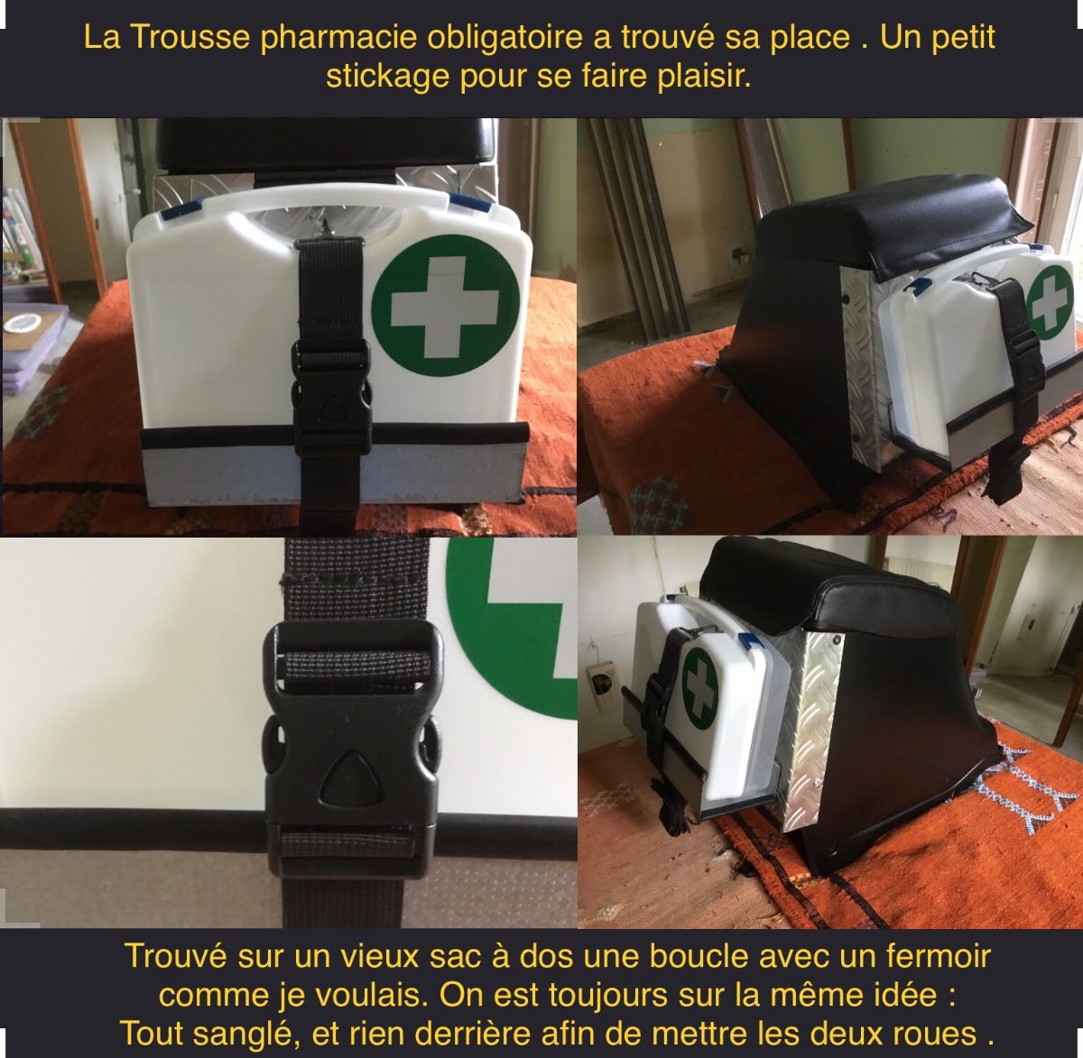

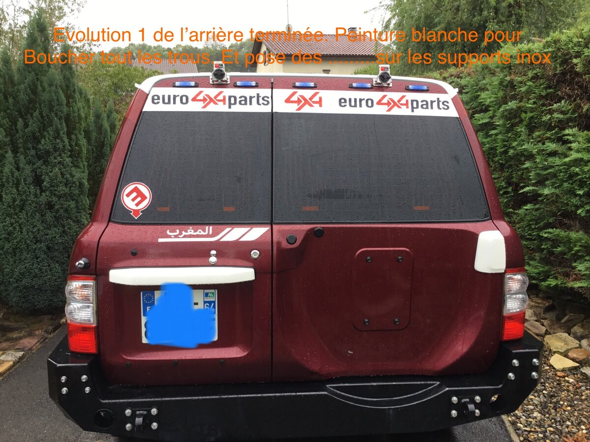

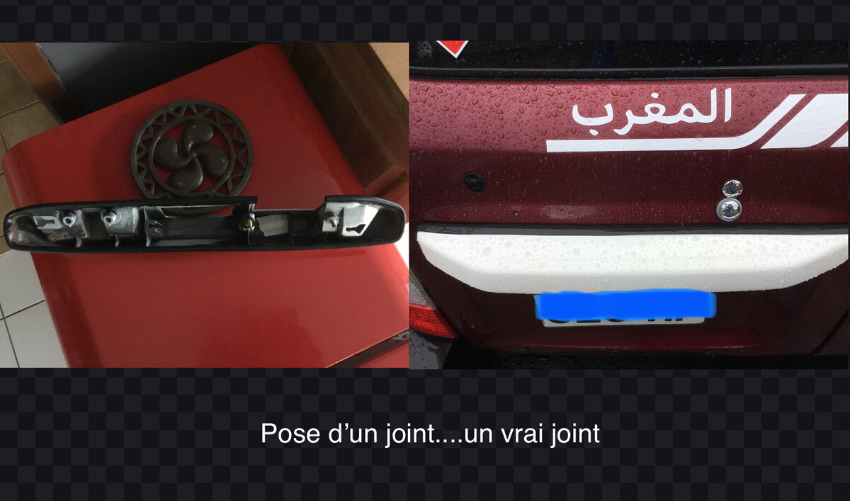

Bonjour les amis ,
Arrière suite et ......suite . La poignée est modifiée.
Mise en peinture au printemps. Tout beau pour le BBA
Photos valent mieux qu’un long discours.

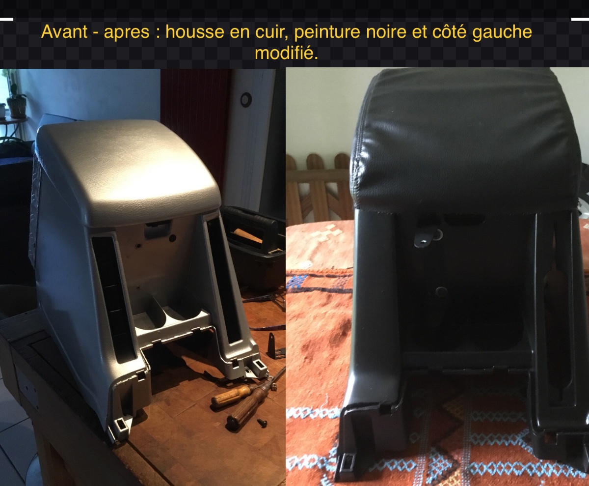

La console centrale est rentrée ce matin : modifiée.
Ce sera le prochain reportage.
Les supports inox vont recevoir leurs équipements ......à suivre
Bonne journee

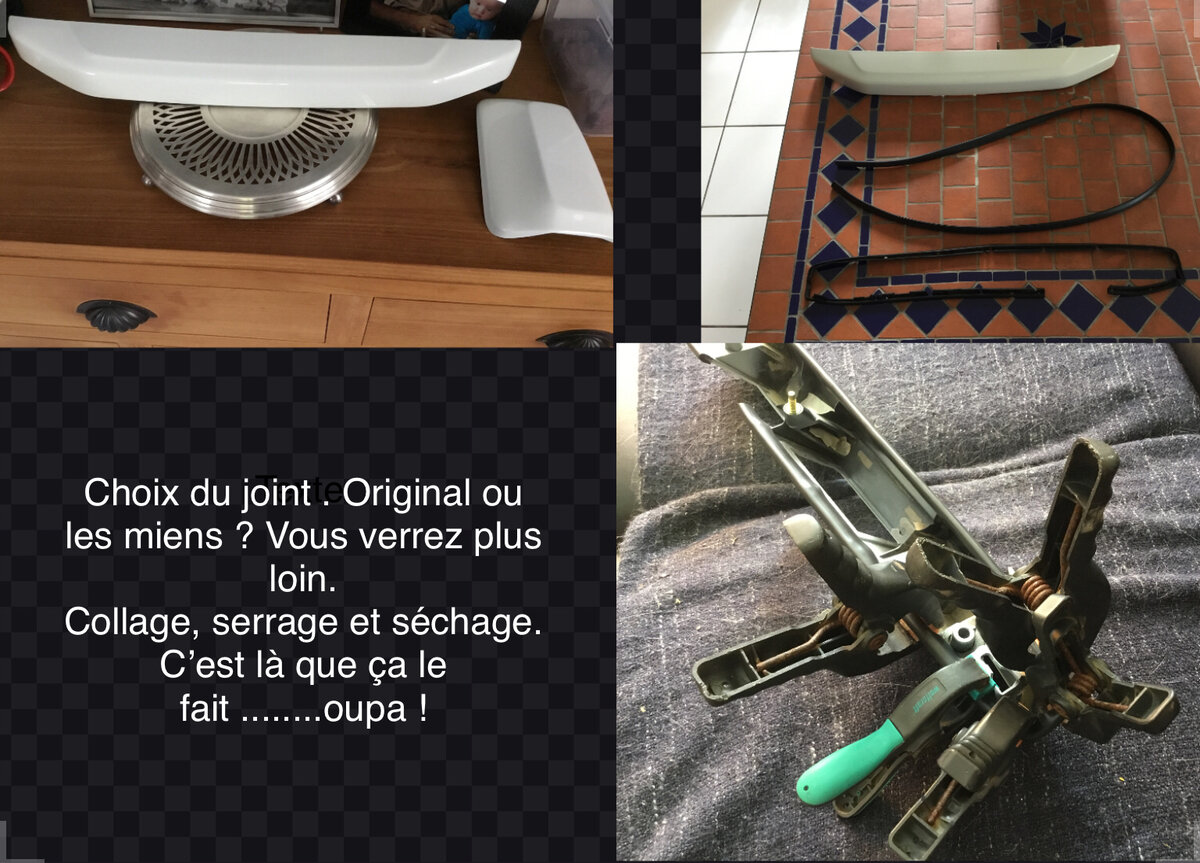

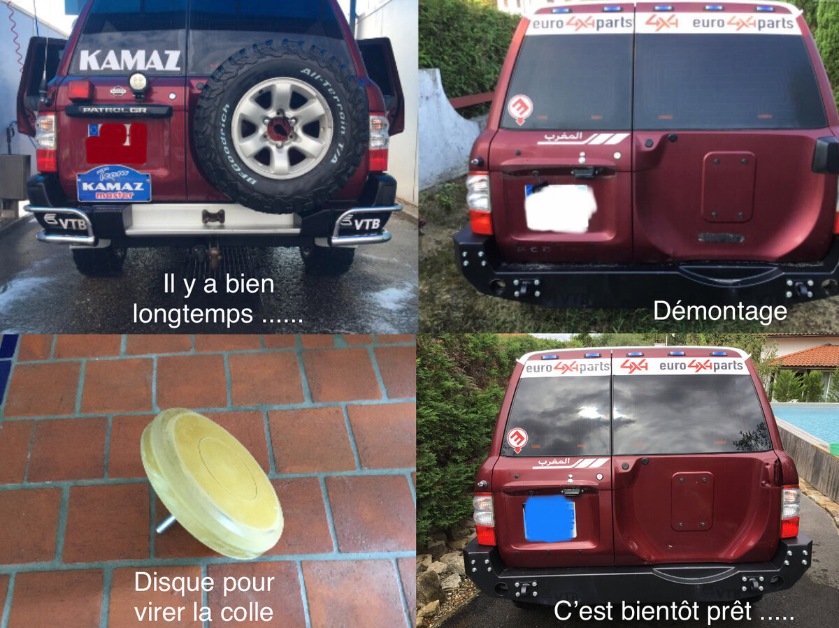

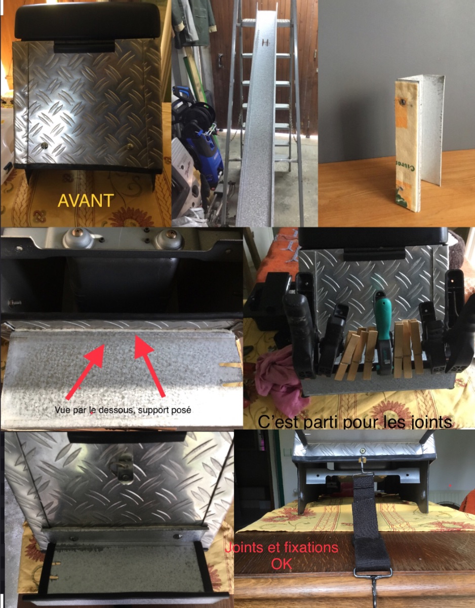

Bonjour à tous,
 Console centrale fait , comme je la veux .
on va attaquer les bavettes. Quelques fotos explicatives. Il a fallu cogiter . Je la remonterai en MARS , avant de partir. J’ai besoin de place , derrière , au niveau des sièges, pour continuer à sangler et installaler le matos
Ta housse en cuir n'est pas tendue Olivier !  Il ne faut pas voir de plis , tu peux essayer de "mousser" dessous pour rattraper un peu ,   mais il me semble (j'en suis même sûr ... ) que c'est les coutures qui forment ces plis , elles ont été très mal faite !!!!  excuse ma franchise mais ça choque l'œil de l'ancien  maroquinier que je suis   !  :2 (8):
J’ai vu . Je compte la plaquer avec du velcro comme sur le tableau de bord .
qu,en penses tu ?
Non ça ne marchera pas ! si les coutures frisent , ça sera difficile de les rattraper .    il faut tendre le cuir le plus possible  et coller le retour (en bas)
Il y a 3 heures, jacktrol a dit :
C’est sur de l’alu . Qu’elle colle faudrait il ?
Oui , une colle contact néoprène, c'est ce qu'il faut  .  Un encollage sur les deux faces et tu laisses sécher 10 minutes
