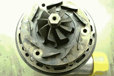

Bizarre ce turbo !! Les butées d'ailettes sont pas mal encrassées mais par quoi ?? On ne dirait pas de la calamine..
Merci pour les vidéos Pierre , je vais regarder ça avec intérêt
J'ai fait marcher le levier un grand nombre de fois avec du WD40 et je trouve qu'il y a un léger mieux ...  dans un premier temps je vais sans doute essayer le nettoyage hydrogene  mais le petit cran dur en debut de course (en bas) me fait penser à de l'usure dans le mécanisme des ailettes  , est-ce que ça pourrait etre possible ?
Il y a 1 heure, npatrol80 a dit :
le gars dit 'de l'huile brûlée' sur les ailettes.
(et sous la turbine d'échappement, de la suie d'échappement je suppose).
Un bon coup de lavage, ... et ça repart. Il dit aussi qu'il n'y a pas de jeu au niveau turbine admission.

je n'en sais rien, mais je suis adepte du moindre effort. La vidéo espagnole de Pierre en montre un paquet de la calamine.
