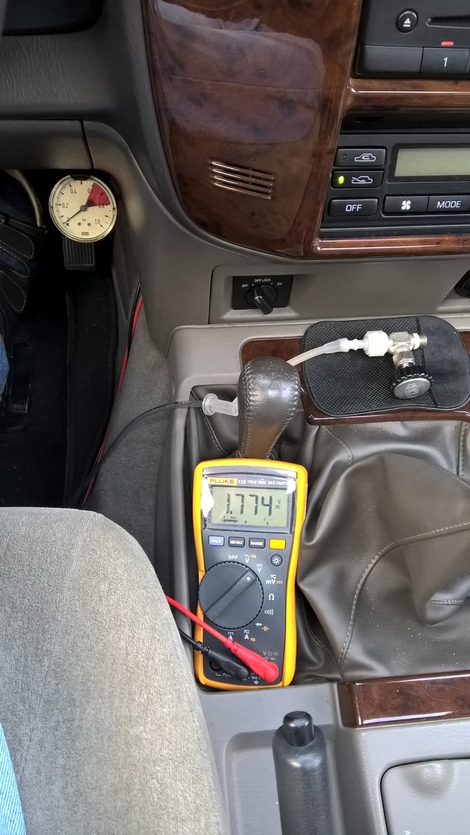

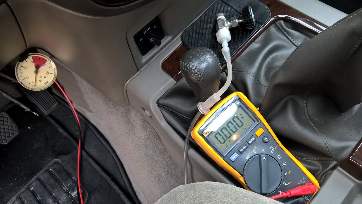

Bonjour, petit retour et bilan  sur mon problème de puissance et d’accélération :
Je continue à rouler avec le débitmètre adaptable de chez eu…4x4 ,qui me redonne du « pep’s » (le mien d’origine est décalé de -0,3V) , et pour les creux et trou du turbo, le meilleur compromis que j’ai trouvé et d’avoir raccourci la tige de 1 tour (1mm),  et de régler mon entrée d’air (robinet casse vide in-board) à l’actionneur pour  maintenir la biellette non décollée de la butée, mais avec un jeu dans l’accouplement.
Ce réglage me permet d’avoir une bonne montée en pression du turbo tout en limitant la pression maxi a environ 1bar.
Ce n’est surement pas optimal, comme avec  ta « carte » électronique, mais j’ai plaisir à retrouver un patrol qui roule… et qui peut tracter !
Évidemment la conso a un peu  montée par rapport à mon ancien débitmètre d’origine faussé de 0,3 V, mais on n’a rien sans rien ! D’ailleurs les marchands de puce « kit machin » qui vantent une conso moindre, je demande à comprendre….
Ci-joint une photo de mon montage :
On voit mon mano de turbo en haut à gauche, le voltmètre (branché sur la borne 35) qui indique la valeur au ralenti (1,77V) a côté du levier de vitesse, et devant celui-ci le robinet pointeau « Hoke » qui me fait une entrée d’air à l’actionneur du turbo pour modifier   la position de la  biellette contre  sa butée en roulant.
Modifié par etr89

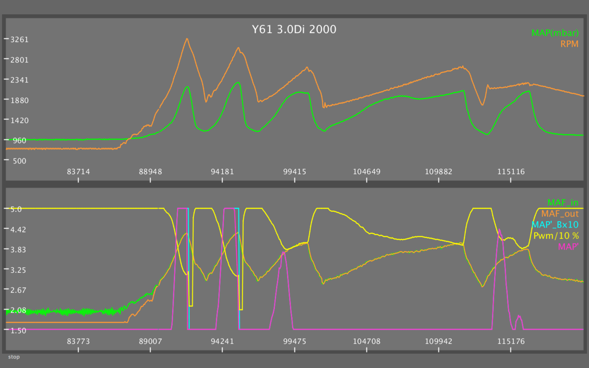

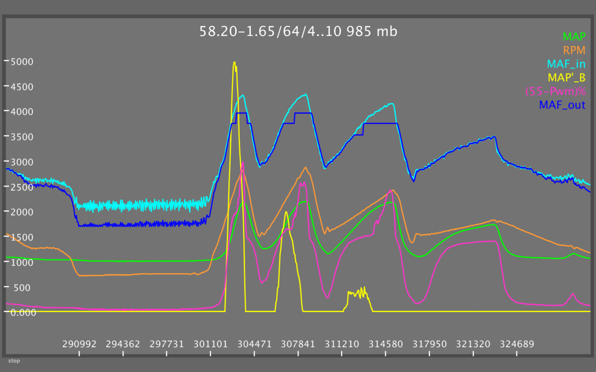

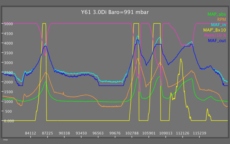

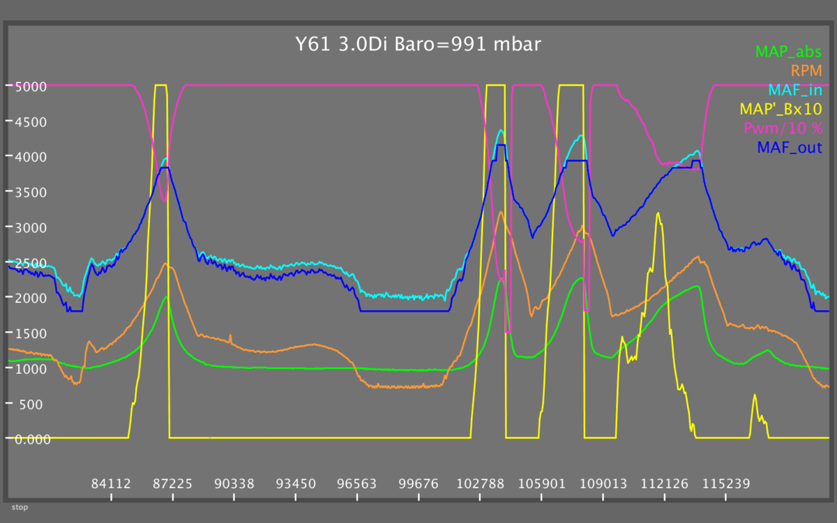

le mien donne cela sur une longue route en montée dans laquelle je suis parti  arrêté.
La mise en place de 'timers logiciels' tout en contrôlant les tr/mn m'a permis de contourner les mises en sécurité tout en gardant une valeur élevée de débitmètre ( et le gasoil qui va avec).
Je monte quelques secondes à 1.25bar sur les rapports 1 et 2, un peu moins sur 3 et encore moins sur 4 et 5 ( car après je vais trop vite et j'arrive sur un virage).
Sur la courbe du bas, en vert ce qui sort du débitmètre ( que j'ai pourtant intégré sur 50ms pour limiter les oscillations) , et en orange ce que j'envoie à l'ECU. J'ai donc un petit peu moins de pêche en dessous de 1400tr/mn, mais j'y reste peu. C'est sur cette partie qu'on peut gagner en conso.
Les signaux que je renvoie sont + propres et filtrés du bruit.
J'ai aussi  fait l'essai d'augmenter la valeur du débitmètre ( en augmentant la tension que j'envoie vers l'ECU de 0.1 à 0.3V ), et ça dépote encore plus, (manifestement + de chevaux) mais avec un turbo qui devient un poil plus compliqué à contrôler, car il monte encore +vite en pression. Et au détriment de la conso, mais avec un agrément de conduite supérieur.
Je vais peut-être m'installer un bouton 'over-boost' et un bouton 'CT' (contrôle technique) sous le tableau de bord à portée de main pour pouvoir choisir le mode ECO, le mode sport,  ou le mode "Volkswagen".
Je vais maintenant m'attaquer au sujet suivant avec une carte Arduino Uno clone : le port Consult puisque les taiwanais ont apparemment laissé tombé et continuent d'écouler leurs vieilles interfaces qui ne marchent pas bien. Je ferai un post spécial sur le sujet pour ceux que ça intéresse et qui voudraient s'équiper. Chacun s'en sortira pour 20E environ je pense. Maintenant que je me suis mis à l'électronique, je poursuis mon apprentissage.
Modifié par phdv61

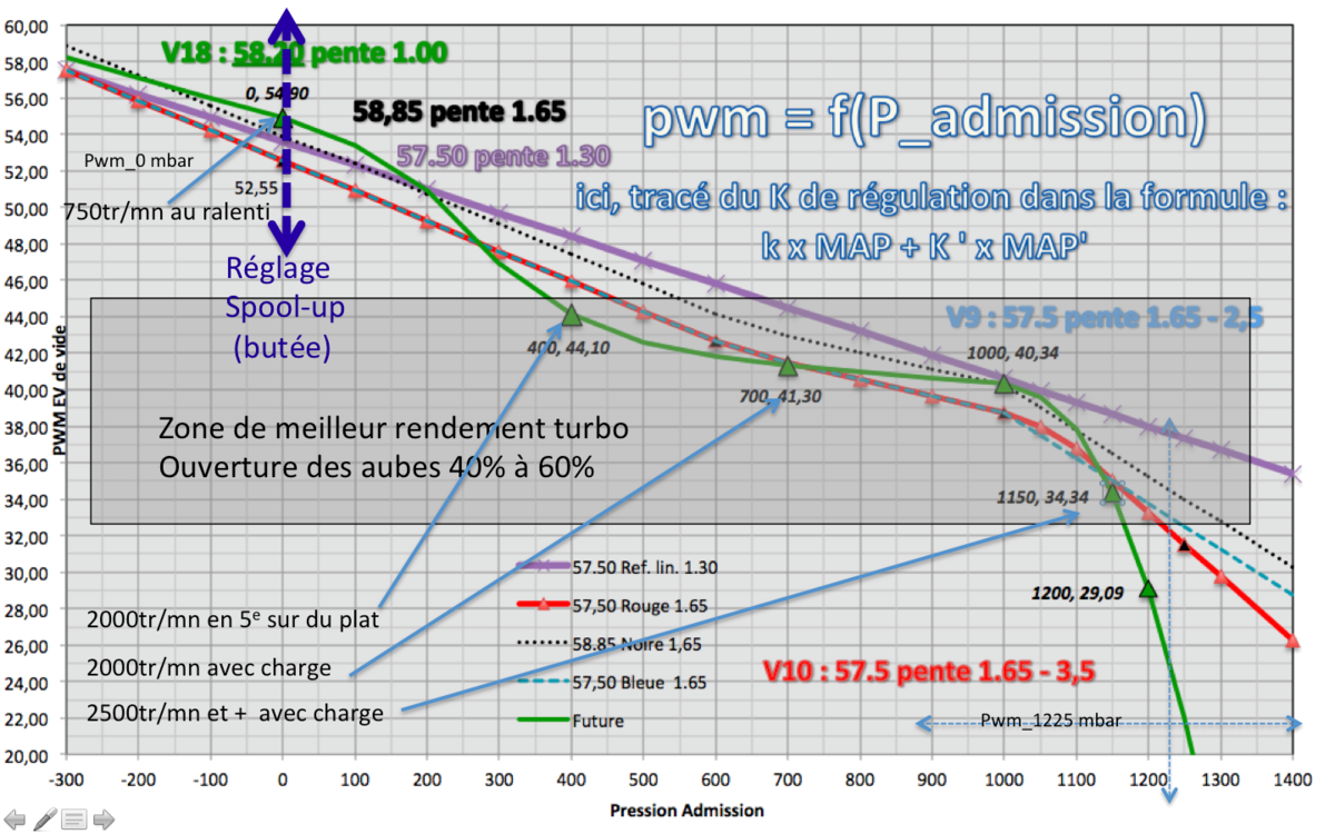

Je reviens poster suite à quelques dernières modifications destinées à limiter un peu plus la pression max atteinte en 1,2 et 3e.
PRENEZ UNE GRANDE BOUFFEE d'AIR.
Le réglage de l'ouverture des aubes en fonction de la pression admin est TRES sensible. un simple changement de 0.125% pwm par 100mbar permet de créer ou de supprimer un trou en 4e ou 5e en charge ( en côte par exemple). En fait ce n'est pas étonnant quand on se souvient de l'impact du vissage ou dévissage de 1/8 de tour de la butée ( soit une variation 1/8 de mm sur la course de la tige ?).
Et pas étonnant donc qu'en ayant bloqué l'EGR, et modifié les échappements, il soit difficile avec le peu de réglages mécaniques à disposition de trouver la bonne parade aux différentes sécurités/limitations imposées par l'ECU et les éléments mécaniques/pneumatiques. Il faut être d'une patience infinie et tester encore et encore, et procéder par petites touches, en essayant dans toutes les configurations de charge et de conduite.
On peut s'en sortir pour la partie pression avec des vannes et valves, pour régler ( mais oubliez l'ECU qui, lui, n'y arrivera pas ...)
- la butée de manière pneumatique avec une vanne à aiguille.
- une Dawes pour régler le début d'ouverture des aubes,  et une vanne à aiguille derrière pour régler la vitesse d"'ouvertures des aubes en fonction de la pression.
( et ça tombe bien, plus la pression monte vite, plus de l'air passera et fera ouvrir plus vite les aubes ).
Mais tout cela ne règlera pas de manière automatique le fonctionnement en altitude. Pour cela il faut ajouter un baromètre et passer à une gestion électronique + logiciel adapté à la configuration de votre TROL préféré.
Et pour le débitmètre et les sécurités ECU, la seule solution qui marche bien, est électronique, même si on peut s'en sortir en accumulant des diodes en série , jusqu'à faire disparaitre les sécurités. Electronique + logiciel permettent en revanche  de faire + précis et au plus juste pour conserver à tout moment hors sécurité, toute l'injection de gasoil prévue par l'ECU.
Si j'en avais le courage ( mais je ne l'ai pas), je ferais un boitier intelligent qui intercepterait les signaux de l'ECU vers la pompe, et je ne les modifierais QUE lorsque je sais que la quantité d'air est plus importante que celle que voit l'ECU ( car je sais quand je bride la valeur débitmètre pour ne pas partir en sécurité ECU ) et ainsi grapiller quelques chevaux sans fumée. On voit sur la courbe bleue foncée ci-dessous (quand elle est en dessous de la courbe cyan - sauf en bas des tours où là c'est volontaire de ma part pour limiter la conso quand je n'appuie pas sur l'accélérateur) que c'est malgré tout rare, et surtout vers 2700-3000 tr/mn sur les rapports 1,2,3.
1518141653_Capturedecran2019-09-05a12_04_15.thumb.png.cadee1f1d4611da2485cc4d4626a8211.png
Les boitiers dits de 'puissance' eux, ne font qu'injecter + de gasoil, avec des règles que je ne connais pas  ( un peu en bas des tours, plus ensuite, et encore plus en haut des tours ?), donc je m'abstiens, d'autant que j'ai déjà tiré le max de mon TROL, sans le casser.
Voilà, vous en savez maintenant autant que ce que j'ai appris ces 12 derniers mois.
Edit :
je rajoute une petite légende au graphique
RPM c'est bien sûr Tr/mn
MAF c'est débitmètre in : ce qui sort du capteur out : ce que j'envoie à l'ECU
En rose/pourpre, c'est la commande pwm qui part vers l'électrovanne de vide
Cette commande dépend de deux termes
1/ un terme proportionnel à la pression admin ( plus elle est forte, plus ce terme augmente)
2/ un terme proportionnel à la dérivé de la fonction pression_admission = f(t). En effet, plus la pression augmente rapidement, plus il faut se dépêcher d'ouvrir les aubes. Pour ce faire, je me sers donc de la pente ( la différence en réalité entre deux points de mesure espacés de 50ms, et représentant chacun la moyenne de la pression admission sur 50ms, pour lisser un peu tout ça ).
En jaune donc la valeur de cette 'pente' multipliée par 10 pour qu'elle soit visible sur le graphique.
et le jeu fut de régler ces deux coefficients K et K'  ( un peu comme on le ferait pour un asservissement, sauf qu'ici, la consigne bouge...).
J'oubliais : tout en haut, la valeur qui sort de mon petit baromètre que je rafraichis toutes les 30s (pas utile de le faire plus rapidment, car on  ne grimpe pas si vite...) et que j'utilise en permanence pour corriger de la pression atmosphérique... jusqu'en altitude. afin d'être toujours avec la meilleure relance du turbo en bas des tours. VIVE LA GV !
Voilà, pour ceux qui ont été jusqu'au bout, vous pouvez boire une (petite) bière.
Modifié par phdv61

Bon un petit dernier pour la route pour ceux qui s'intéressent à la chose.
Si on contourne les sécurités débitmètre en faisant en sorte que sa tension ne dépasse pas les seuils connus (couples tr/mn, tension max), il se peut alors qu'on se heurte  à un 'effet de bord'.
En effet, lorsque le débitmètre grimpe, par exemple au delà de 3.98V à 2700tr/mn, et que donc on force sa valeur à, par exemple, 3.93V ( 0.05V de marge),  tant que les tr/ln n'atteignent pas 3000, alors l'ECU n'augmente plus la quantité de gasoil alors que le volume d'air, lui, augmente. Et donc, on peut avoir une petite baisse de la montée en pression momentanée, comme celle qu'on peut avoir lorsque l'ouverture des aubes est trop rapide... j'ai donné.
Et là, la seule solution, c'est de faire de multiples essais, et à partir d'une certaine rotation moteur, changer de pente pour ouvrir moins vite les aubes de manière à maintenir une pression qui grimpe continument, le temps que ce(s) seuil(s) soi(en)t passé(s).  On s'éloigne encore plus d'un système linéaire.
Voilà, pour mon PATROL avec échappement 3" INOX avec catalyseur, et vanne EGR bloquée, ce que j'ai mis au final comme courbe de variation de la commande pwm en fonction de la pression - COURBE EN VERT -  ( on en voit pas le terme en K' x P' qui se rajoute sur cette courbe, mais qu'on voit en jaune sur la courbe d'après - sur laquelle on voit aussi les blocages 'MAF' en bleu marine).
Je pars avec un pwm de 53.5% environ à 990mbar de pression atmo ( l'ECU part à 55.9% sur un PATROL standard, mais le bras est en butée, et  j'avais du visser la butée de 2 tours lors du changement de pot, et je tournais donc avec un pwm réel de 53% environ - j'ai donc été ici un peu plus agressif sur la montée en pression d'où de bien meilleures reprises en bas). En altitude, j'augmente le pwm linéairement de 1.7% par 1000m, en fonction de la valeur de mon petit baromètre.
La pression monte assez vite, et donc la pente pwm de départ est assez raide ( on ouvre les aubes assez 'rapidement' ) jusque 600mbar. Ensuite, j'ouvre moins vite jusque 1000mbar. Cela permet chez moi de compenser le trou de pression lié aux saturations de la valeur MAF 3.88 et 3.98V. Au delà, on ouvre de plus en plus vite pour garder la pression à un niveau "raisonnable". Chez moi 1.2 / 1.25  bar. max. En conduite normale sans enfoncer la pédale à fond, je reste en dessous de 1 bar. A 90 compteur sur du plat sans vent, environ 300 mbar.
attention, la pression est en absolu  et multipliée par 2 sur le graphe ci-dessous. 4400  est à lire ainsi : 4400/2 = 2200 - 1000 = 1200 mbar de P sural.
1771105263_Capturedecran2019-11-26a10_18_40.thumb.png.b300417a5948672a2a6399f2760d0ba9.png
remarque : la valeur 'instantanée' qui sort des capteurs est TRES chahutée ( bruitée). Au voltmètre, cela ne se voit pas car un voltmètre moyenne les mesures sur environ 300ms. Je les ai intégrées à 55ms sur la courbe bleu ciel (MAF_in). La courbe bleu marine (MAF_out) est ce que voit l'ECU.  J'ai abaissé la valeur au ralenti de 2.1 à 1.7V, et la courbe MAF_out rejoint MAF_in à 2.5V comme on le voit ci-dessus. La commande pwm- en violet - envoyée à l'EV de vide est très 'lisse' est propre. Bien plus que celle de l'ECU.
Et la bête est plaisante à conduire, comme jamais.
