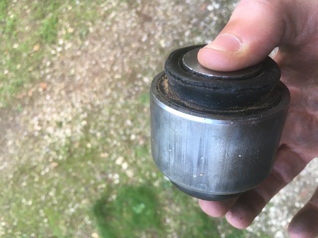

@rep2559 y a un truc que je ne comprends pas. J’ai enlevé le silentbloc côté châssis et il ressemble à un silentbloc pour l’AR :
celui sur la barre d’origine a également une bague extérieure
Ça voudrai dire que je dois commander le VC300 ?

Je pensais que ce n'était que pour l'arrière mais peut-être que c'est aussi le cas pour l'avant.
Là je laisse les possesseurs de 3.0L te répondre. J'aurais tendance à dire que ce doit-être aussi la réf VC000 mais sans aucune certitude.
@rep2559, tu as commandé la réf 40110vc000 en Febest ? Si oui, tu as une photo de ton silentbloc ?
j’ai reçu le mien mais ça ne correspond pas à la photo du site où je l’ai commandé

Non je n'ai pas de rotule sur les 2.8L.
J'ai pris les 55135-01J01 et J10. Cela correspond au FEBEST NAB-057 et NAB-058.
Désolé je n'ai pas les pièces sous la main.
