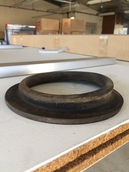

il y a 9 minutes, Jmarc a dit :
Oui je vois , elle sont pas comme celle d’origine mais y ressemble sur le principe !
bizarre car c'est une pièce d'origine Nissan sur la photo (en tout cas la pièce est un OEM Nissan)

Si cela se trouve c’est mes yeux qui déconne ... et puis je n’ai jamais vu cette pièce en caoutchouc à l’état  neuve !!!
il y a 5 minutes, Jmarc a dit :
Ça doit plutôt être ça :mdr:

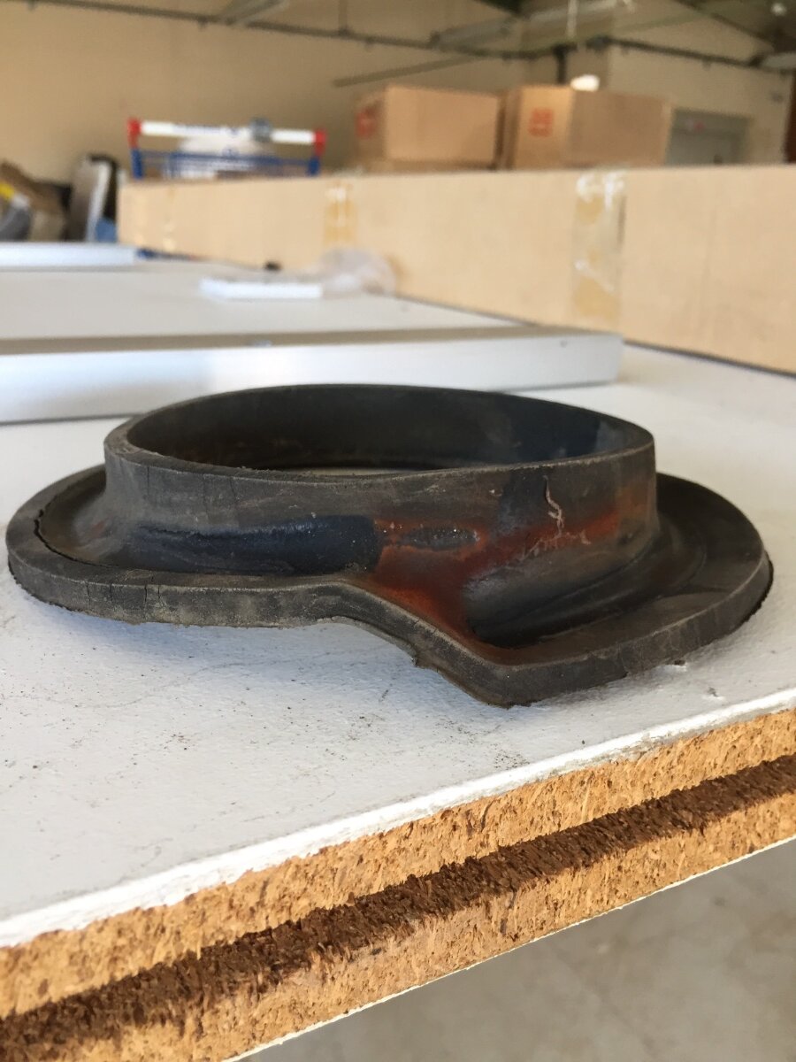

Demain je ferai une photo de ce que j’ai car j’en ai quelques un de côté . Car sur le trol bleu y61 td6 qui est chez le diéséliste car le moteur claque je les ai remplacées par des cales de 15mm iroman
Bjr Ghislain !
Voila une photo de la coupelle arrière et de l’avant .
Merci @Jmarc c’est bien la pièce de la 1ère photo dont je parlais. Si ça ne change rien de ne pas l’avoir, bruit ou confort, je ne vais pas en commander
Ok !!
moi perso je n’en ai pas et si tu ne le sais pas , tu te doute de rien !

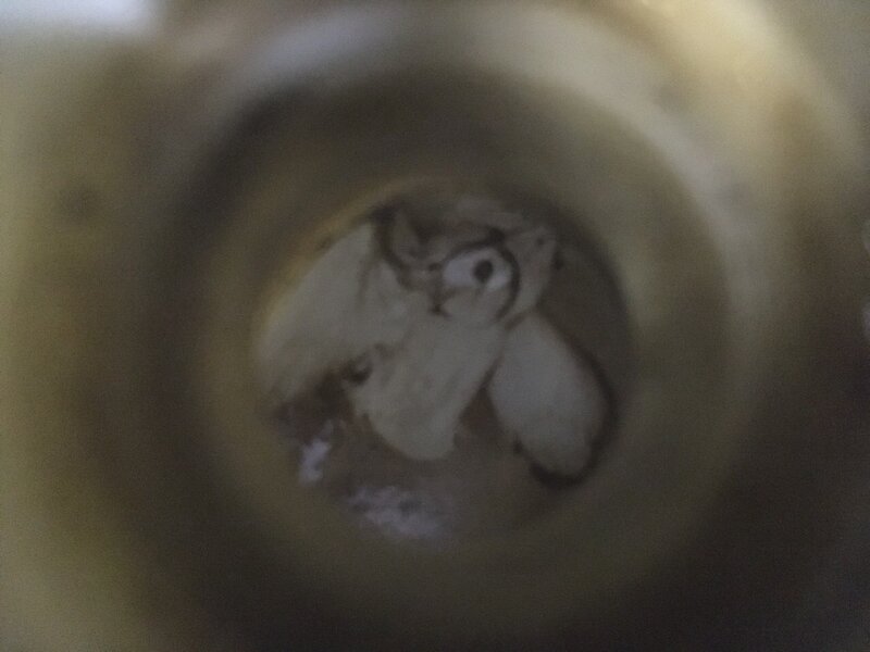

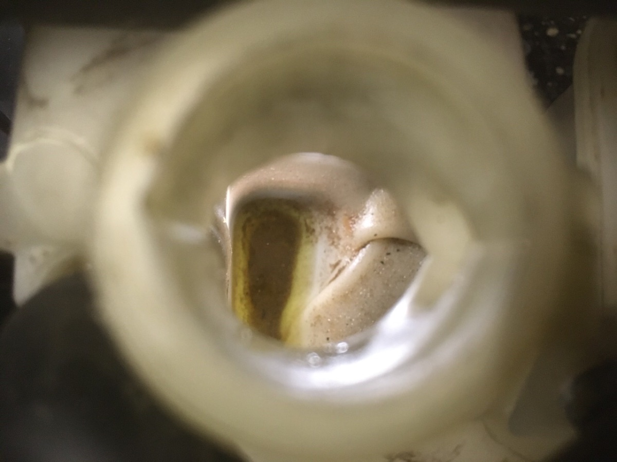

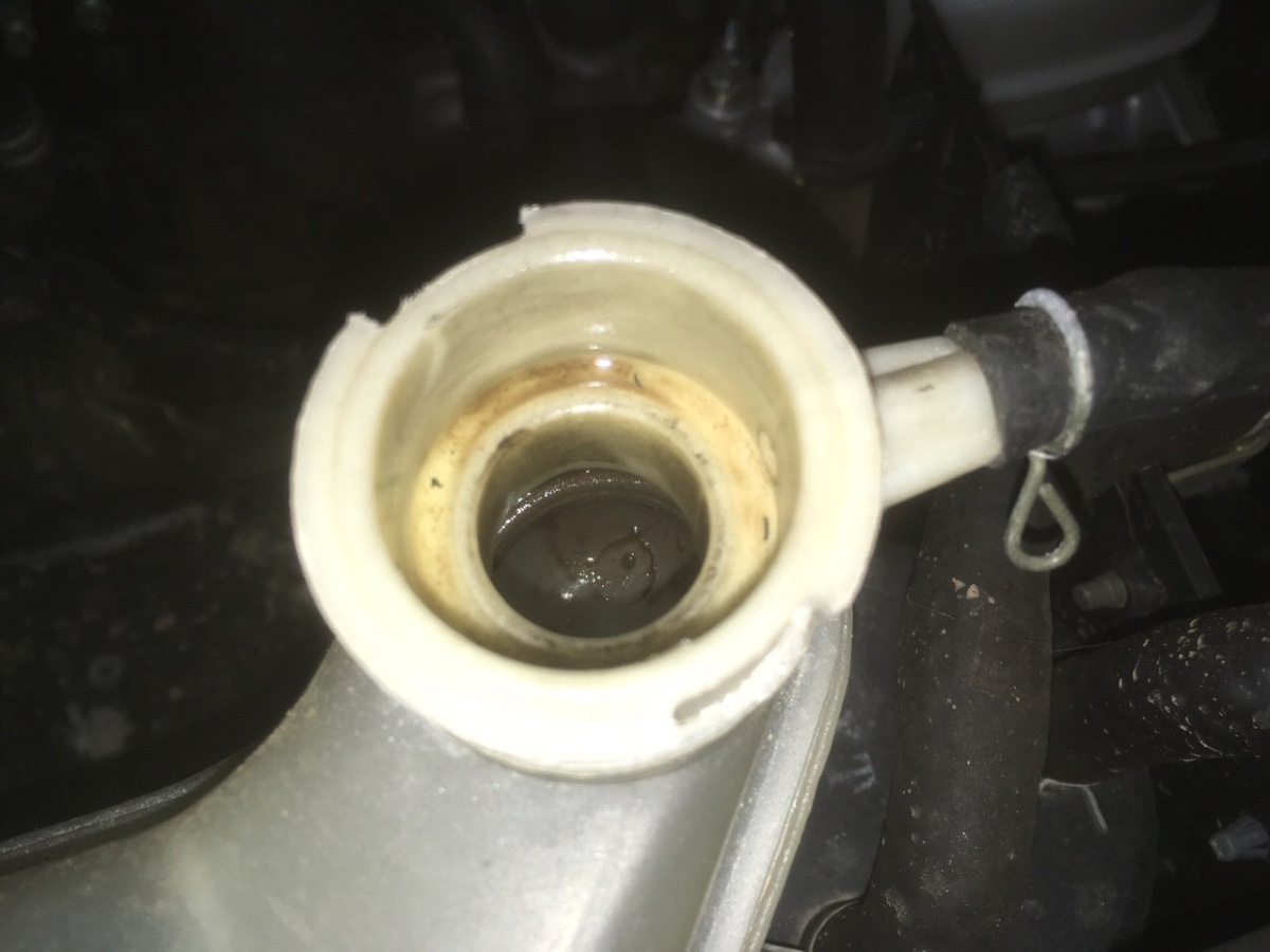

En regardant le niveau de liquide de refroidissement, j’ai vu qu’il y avait un fin sombre au fond des 2 vases d’expansion. Au toucher, on sent quelques particules très fines, comme du sable de désert par exemple.
Je n’ai pas trouvé de sujet existant avec le même problème de particules dans le LDR.
Est-ce normal ou non ? Serait-ce des particules tombées dans le circuit ou dans le radiateur pendant la réfection complète du moteur ?
Est-ce qu’il faut nettoyer tout le circuit de refroidissement ou juste nettoyer les 2 vases ?
Modifié par Ghislain36
Merci Pierre, faut que je vidange tout le circuit pour changer le liquide de refroidissement donc je ferrai tout en même temps.
Je ne pense pas que le bloc ait été sablé, il a sa couleur « normale ».

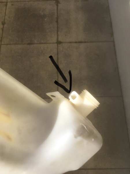

C’est bizarre que le vase d’expansion soit à l’air libre comme ça.
Il manque pas un morceau à côté du bouchon ?
Il y a 3 heures, rep2559 a dit :
Pour moi c'est normal, c'est la mise à l'air
Ok merci mais c’est sûrement par là que le sable est rentré dans le vase ?
Bjr ! Oui c’est une mise à l’air . J’ai pareil .
Comme Pierre, vu l'emplacement et la taille...
D'autant plus que ça n'aspire pas des masses, hormis  quand le véhicule est à l'arrêt et refroidi.
Faudrait voir avec ceux qui font du raid si ils connaissent le soucis...?
Merci à tous les 3, j'ai préféré demander au cas où avant de tout remonter. A voir avec ceux qui ont souvent du raid s'ils ont déjà eu ça.
Tu y en a sorti beaucoup ?
Avec les tofs j’arrive pas à me rendre compte !
Tu crois qu’il est possible que ton trol a pu être immerger dans de l’eau boueuse ?
