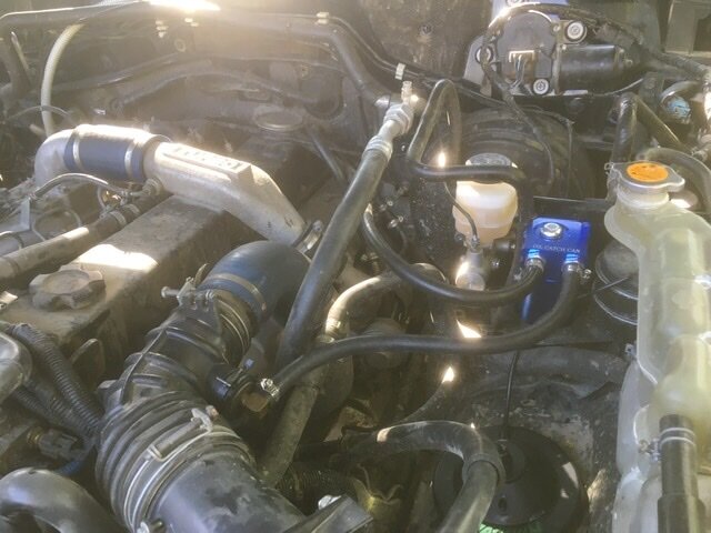

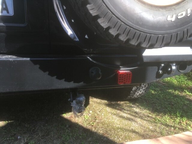

2 modifications faites tout à l’heure : pose d’un feu anti-brouillard AR et d’un récupérateur de vapeurs d’huile (oil catch can)
