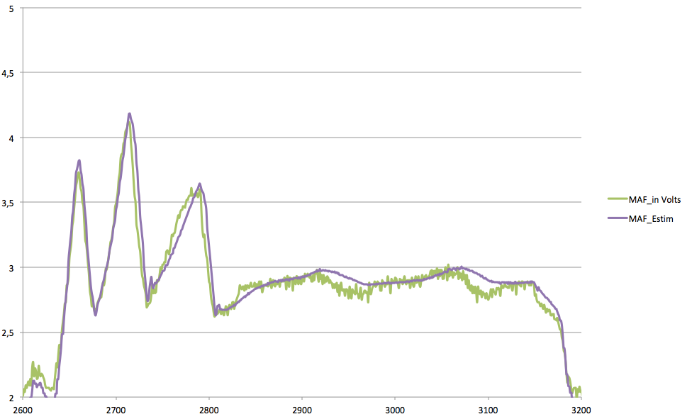

Comme le fait l'ECU, en m'appuyant sur ce que j'ai
- la vitesse de rotation moteur
et/ou
- le capteur de pression.
Voilà ce que donne une formule toute simple pour estimer le MAF à partir des tr/mn : On voit que c'est très très proche !
1138682367_Capturedecran2022-05-30a10_24_56.thumb.png.7c7671fb9f51c33daceae1fb1b98a70b.png
Alors pourquoi l'ECU ne le fait pas ? parce que les ingénieurs de Nissan ont du considérer qu'il valait mieux que le proprio change son débitmètre en panne plutôt qu'il continue en mode "dégradé" qui fait marcher ton Patrol comme si de rien n'était (et, aussi, ils n'avaient pas de MB pour gérer le turbo!). Cela suppose bien sûr que le turbo soit bien réglé avec la Magic Box et pousse bien de l'air. Car c'est dans ce cas que tout colle bien.
Je vais coder cette modif et la tester, mais je suis très confiant que ça marche bien, et dans tous les cas 100 fois mieux que ce que fait l'ECU lorsque vous avez le malheur d'avoir un débitmètre HS. ça au moins, ça dépannera.

Retour sur le sujet :  HE BIEN, CA MARCHE COMME PREVU!
j'ai donc le premier Patrol qui avance super bien, même sans débitmètre, avec une tension "estimée" et "forcée" vers l'ECU.
On peut donc s'auto dépanner en bougeant juste un des micro-switches de la MB. Mais l'ajout de cette fonctionnalité demandera de changer le micro-contrôleur (sur support donc facile).
Et je suis resté "raisonnable", en me calant sur les seuils de mise en sécurité. L'ECU  ne se rend compte de rien.
