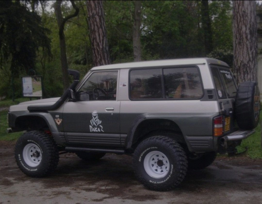

Posté(e) : 6 février 20214 a Modérateur Il y a 10 heures, Gr a donf!! a dit : J'avais le même que toi Hervé sur mon 60 et effectivement c'est du bon matériel. Salut Laurent, il était beau ton 60, je me rappelle.

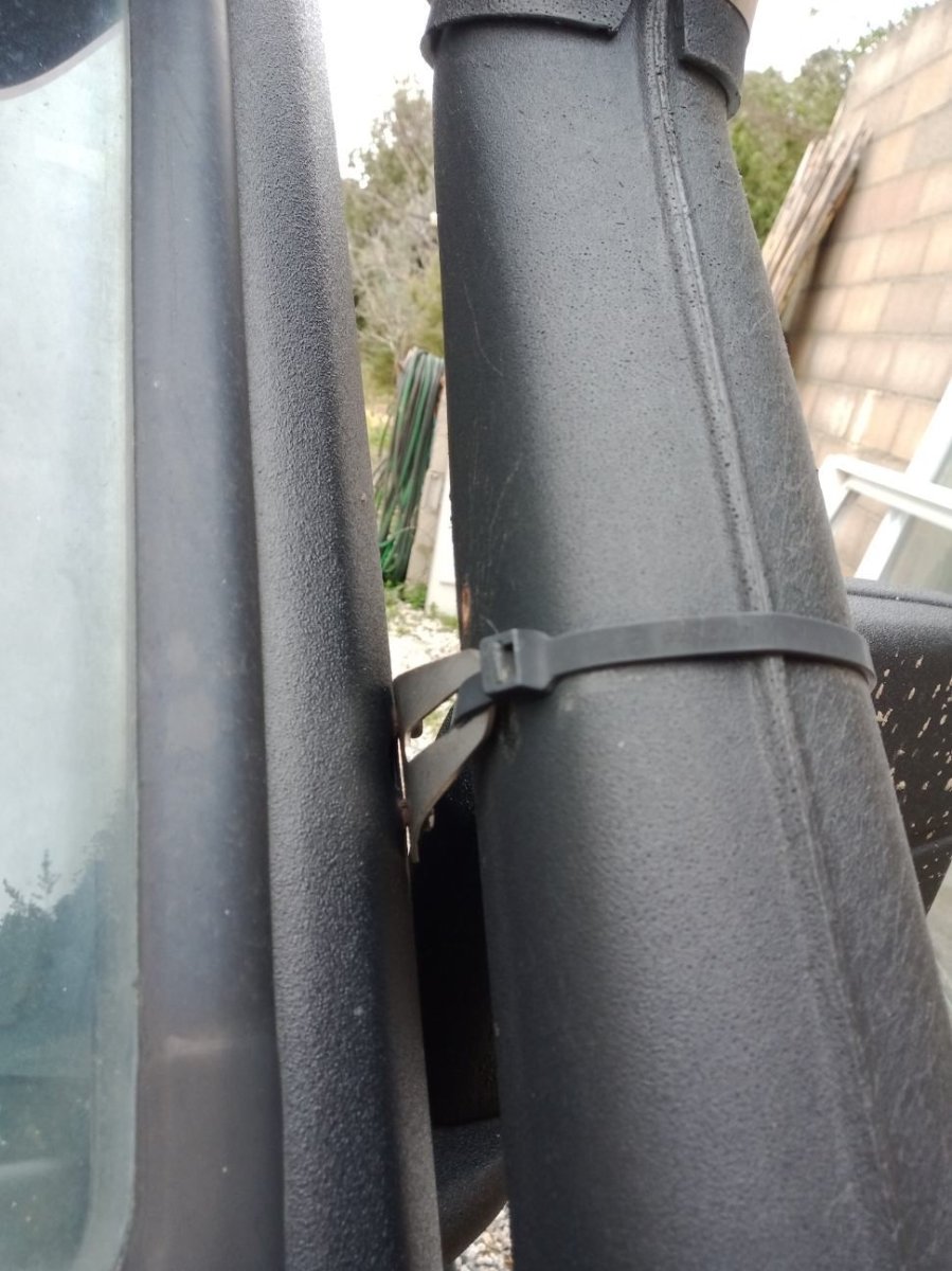

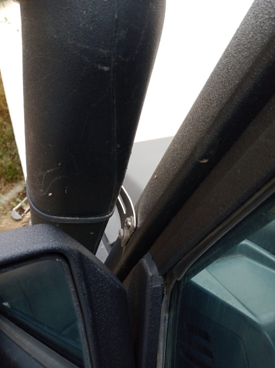

Posté(e) : 11 février 20214 a Bonjour à tous ! J'ai commandé et reçu le snorkel à -50 %... Mon insatisfaction, elle, est à + 100%... Je m'explique. Le tube du snorkel que j'ai reçu n'est pas adapté à mon patrol Y60 de 1966 court, avec le volant à gauche (normal en Europe) et antenne radio sur le montant du pare-brise. Quand j'ai percé, limé, ébavuré tout bien tout propre en suivant le principe de montage (attention à l'approximation du gabarit fourni, on peut pas dire qu'ils sont champions de la précision chez Airflow), je me suis aperçu que l'antenne radio gêne ! La patte de fixation empêche le tube de bien se plaquer contre le montant. En déposant l'antenne ça plaque impeccable. Et là j'ai vu le profil du tube qui semble contourner une partie de l'aile, justement là où se situe l'antenne sur l'aile sur les modèles qui ont le volant à droite, les australiens en fait. J'ai donc naturellement envoyés mes félicitations au fournisseur. J'ai bien sûr réclamé le remplacement par une véritablement pièce adaptée à mon Patrol, mais vu que cet article n'est plus à leur catalogue, je n'y crois guère. Donc, est-ce que l'un d'entre vous a été confronté à ce problème ? Et comment l'a-t-il résolu ? J'ai bien ma petite idée mais je préfère demander, au cas où et surtout avant de faire des bêtises. Merci d'avance de vos promptes réponses !

Posté(e) : 12 février 20214 a Modérateur Salut @GRISON Perso j'ai déposé l'antenne et me suis servi des trous dans le montant pour mettre une patte de fixation dans laquelle j'ai fait passé un rislan pour maintenir le snorkel. J'ai mis une antenne d'intérieur de pare-brise .... et le tour est joué. Système D !
Posté(e) : 12 février 20214 a Oui, je vois. Il n'y a pas de vibration au niveau du collier, ça ne bouge pas ? car visiblement ça ne plaque pas complètement le tube contre le montant. Après contact pris avec le fournisseur (le partenaire !) qui a reconnu son erreur, je crois que c'est la seule solution envisageable et pérenne. Quelle marque l'antenne de pare-brise ? Merci pour l'info.
Posté(e) : 13 février 20214 a Modérateur Aucune vibration. Peut importe la marque de l'antenne, d'ailleurs je ne m'en rappelle plus, ce genre là, collé sur le pare-brise sous le rétroviseur: (câble sous le joint intérieur du pare-brise et masse sur une vis du support rétro):
Posté(e) : 15 février 20214 a Ok, merci pour les tuyaux ! Donc c'est LA solution que je vais adopter.
