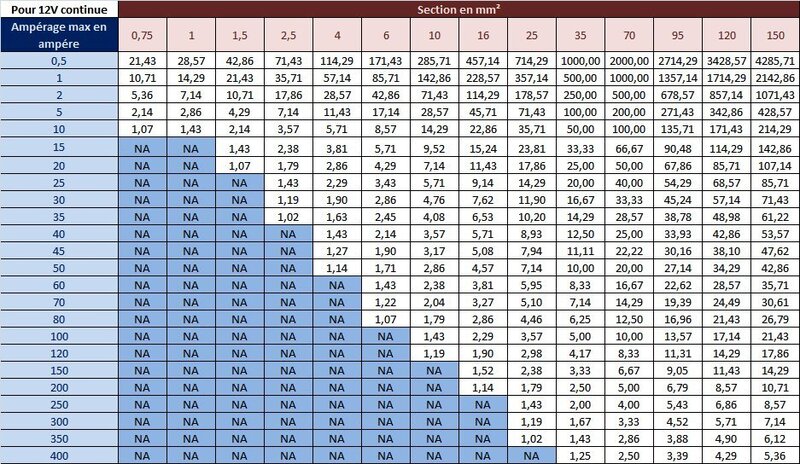

Ok!! Encore une question ( ça devrait être la dernière ). J'ai un Kit T-max (depuis un moment déjà) le câble fourni avec semble être du 4mm ou 6mm est ce suffisant si je ne branche pas de treuil dessus (il est déjà branché sur la batterie principale)?
C'est certainement un bon produit, depuis le temps qu'il existe! Tous les branchements du boitier se font avec les fils fournis. Pour la puissance ce qui est important c'est le dimensionnement des fils du relais. Dans le relais il y a un contact qui supporte une intensité max. Si je ne me trompe pas il supporte 250A en charge constante...... c'est très élevé et laisse supposer qu'il supporte 500  800  voire 1000A en pointe.... donc ce relais aucun soucis pour servir en démarrage, et aucun pour tracter au treuil.
Les câbles que tu mets dessus.... il y deux choses à prendre en compte: Leur longueur et leur section. Plus un câble est long, plus il va résister au passage du courant. Sa résistance grandit proportionnellement à la longueur.
grande longueur =  augmentation de résistance . Cette résistance induit:
                                          1: une chute de la tension et donc une baisse de la puissance fournie au treuil ou au démarreur.
                                          2: une chauffe du câble.... ça peut être acceptable en pic, mais pas en charge constante (gaffe au treuil du coup).
grande section = baisse de résistance .  Ça contre les effets ci dessus.... mais c'est plus cher et prend de la place, dur à mettre en forme si c'est pas un câble souple....
je te mets un tableau qui donne une idée des sections. Ces tableaux sont bien, mais ils sont calcules pour des conditions particulières. Ici c'est calculé pour le cuivre et pour ne pas induire plus de 5% de chute de tension.
Dans les cases c'est la longueur max de câble pour ne pas dépasser 5% de chute de tension et sans chauffer au delà d'une température que je n'ai pas trouvée... On voit qu'avec du 16², c'est 1.14 m pour faire passer 200A en charge constante....
Donc si tu es sur de ne pas mettre un jour un treuil... inutile de trop surdimensionner, tu vas avoir une intensité de démarrage importante mais sur un court instant. Je pense que du 35² serait top. en dessous... c'est un peu comme démarrer un diesel avec des câbles démarrage essence, mais comme les câbles sont courts ça se discute.... Si tu as un treuil, c'est un peu dommage de le laisser sur la batterie de démarrage.... c'est moins fait pour.... mais bon.... un avis de puriste.
Et dernière chose très importante:  ta connectique! une fois tes câbles coupés et les cosses en place, l'ensemble doit avoir une résistance qui n'est pas mesurable avec ton voltmètre si tu en as un.
Moi les fils de mon voltmètre ont une résistance de 0.4ohms, quand je mesure un câble que je viens de monter, je dois rester à 0.4ohms. Si je monte ce câble et que la résistance s'élève à 1.4ohm....  en y faisant passer 600A dedans je perds 600watts!!!!!!!  Donc soigne tes cosses. Un signe qui ne trompe pas, si tu démarres dessus et que ta cosse est chaude, c'est qu'elle "résiste" au passage du courant.
Je ne peux pas trop comparer avec mon montage, je suis en 95².... c'est beaucoup trop mais j'avais ça sous la main.... et ce câble j'en aurais rien fait d'autre. Mais à l'origine il pouvait démarrer un 4x4 avec la batterie à 6m et à 10V!   Donc qui peut le plus peut le moins.... mais le prix de cuivre... aïe!
