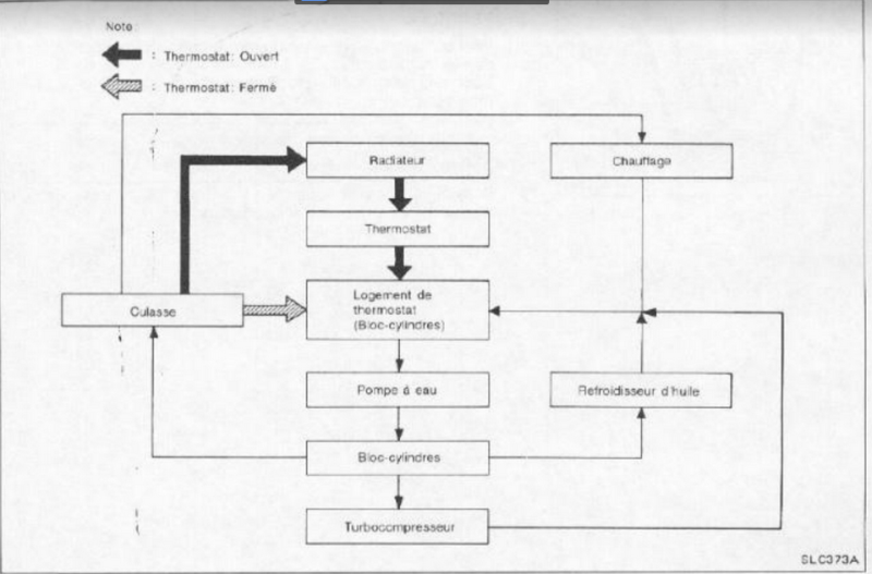

Ce qui serait normal, tous dépend du sens du fluide, j'aurais pensé qu'il ce faisait du calorstat vers le moteur ( durite inférieur vers supérieur), ce que je comprends pas, c'est que si le sens va du moteur (durite sup. Vers le calorstat et que la durite inférieure est tiède on est loin des 82°C, donc il reste fermé et aucun circulation.
le logement du calorstat est à l'aspiration de la pompe à eau. il s'ouvre en fonction de la température de mélange qui se crée entre retour culasse turbo radiateur etc.... quand le thermostat commence à s'ouvrir un débit s'établit dans le radiateur. Tu le constates quand ton radiateur est chaud en haut. (le thermostat est aussi percé d'un tout petit trou, un débit résiduel infime sera toujours présent)
L'écart de température entre le haut et le bas du radiateur, multiplié par le débit de circulation est l'image directe de la puissance évacuée par le radiateur.  (W = m * Cp * (Te - Ts))     m c'est le débit W la puissance évacuée et Cp c'est une constante liée au fluide. Au ralenti, la puissance à évacuer est minimale, le débit est faible car le thermostat est peu ouvert, et l'écart de T° très élevé.
Donc le fait que la durite inférieur est tiède, est tout à normal.
La performance du radiateur est tellement puissant que le liquide est trop bien refroidi.
Inutile de reposer le calorstat dans ce cas
il y a 15 minutes, Lio26130 a dit :
