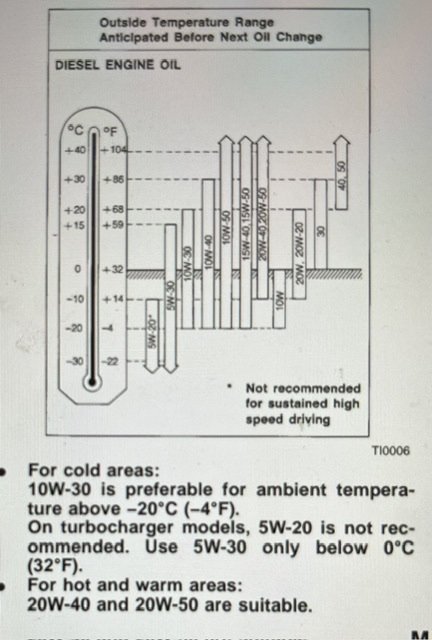

Posté(e) : 29 juillet 20232 a Faut voir ce que recommande Garrett ou leur poser la question. Extrait du Manuel atelier du TD42T et RD28Ti Modifié 29 juillet 20232 a par Ghislain36
Posté(e) : 29 juillet 20232 a Auteur Merci Ghislain ! Dans dans ce tableau Il tienne compte que de la température et pas du type d’huile . si c’était pas à cause du turbo j’aurai pas de doute et mettrai la 20w50 minérale que j’ai acheté hier , surtout avec les chaleurs que l’on a actuellement Je vais la changer lundi contre de la 15w40 semi synthèse et je verrai au moment venu de faire la vidange ce que je fait réellement . La semaine dernière j’ai tiré la jauge pour faire une vérif du niveau et celle en place n’est pas encore vraiment noire ! Et comme je pars en Espagne pendant plusieurs jours je vais prendre un bidon de 15 w40 pour réajuster si besoin dans les engins .
