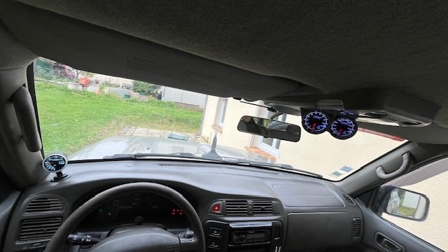

Installation finie
J’ai trouvé comment désactiver le buzzer des manos pression huile et Tº huile (culasse dans mon cas). J’ai des ProSport Premium, c’est marqué dans la doc de branchement sur le site du fournisseur, celle fournie avec le le mano n’en parlait pas : faut appuyer sur le bouton avant la mise en contact et d’attendre qu’ils aient finis les 2 aller-retours une fois le contact mis.

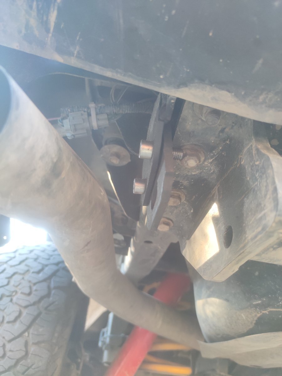

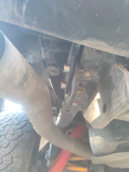

@Lio26130 ou @npatrol80, est-ce que vous pouvez prendre quelques photos de la fixation du PC AR Fabryka4x4 sur vos y61 ? Je voudrais vérifier si c’est pareil sur le mien qui je pense est une imitation de chez Snorkele.pl (le support de roue de secours vient de chez eux en tout cas)

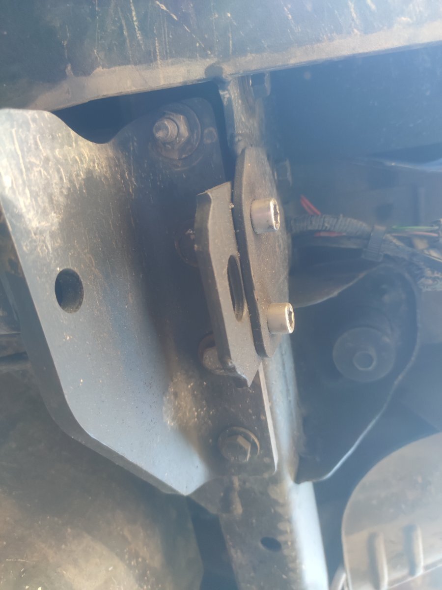

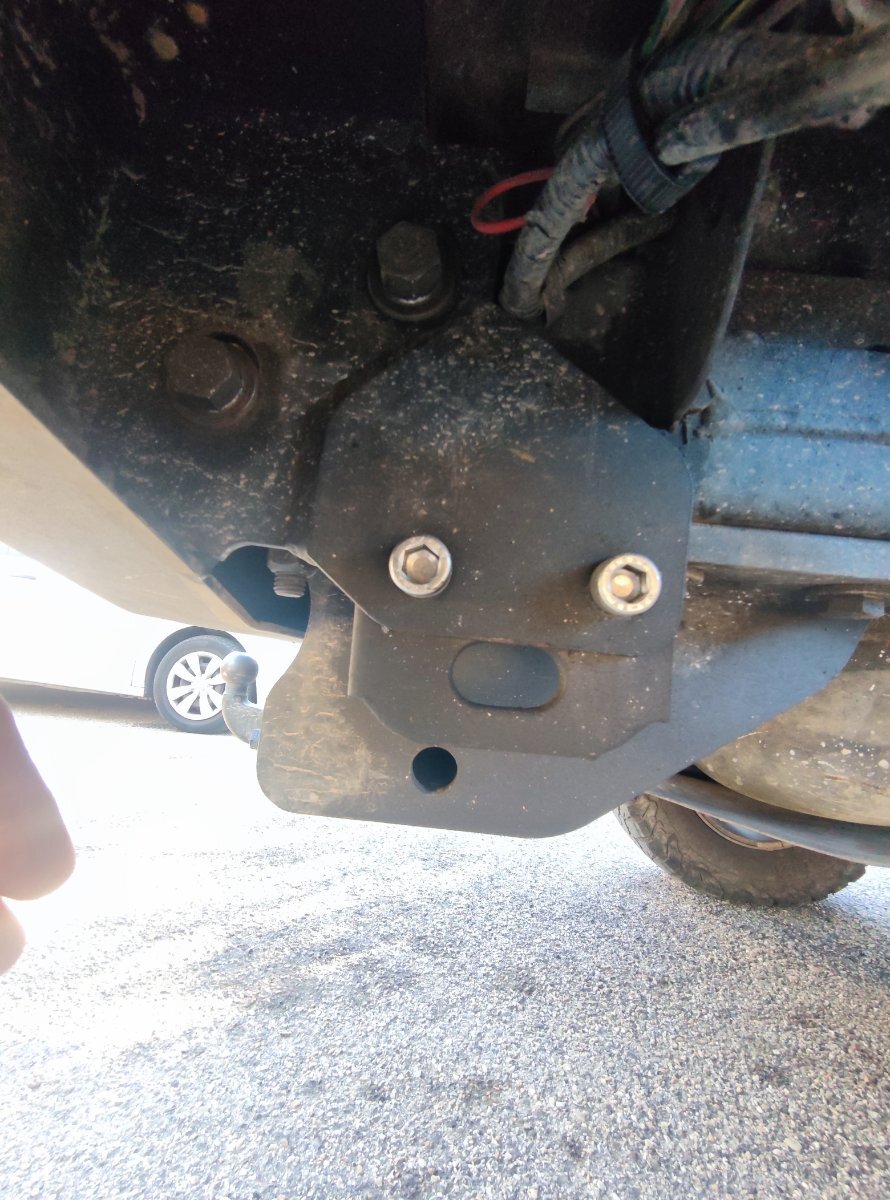

En noir les fixations prévues d'origine avec trous oblongs verticaux pour le réglage en hauteur...
Mais ça glisse tout le temps surtout si on lève avec le hilift... J'ai rajouté des vis(celles en inox) pour empêcher ce glissement... En agrandissant le trou m8 en M10 et en taraudant M10 la tôle de l'anneau de traction derrière (châssis)
Merci @Lio26130, je regarderai quand le y61 reviendra du carrossier.  Les 2 pattes de fixations sont pile-poil à fleur du châssis ou tu as un peu de jeu entre ? Sur le mien, j’ai du faire des cales d’au moins 6-8 mm de chaque côté pour tout plaquer

Oui il ya bien ces 6mm de jeu mais en serrant... Ça se place... C'est plutôt en bas au niveau des vis inox que le jeu est important... En haut c'est à peu près à fleur

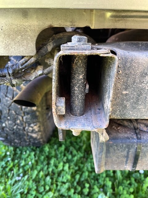

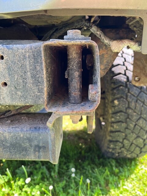

Quand j’ai remonté le PC après le changement des SB de caisse, j’avais pas vu cet espace et j’ai serré jusqu’à ce que la vis se bloque au cliquet sans forcer, le résultat…
en chauffant au chalumeau plombier pour ramollir un peut l’acier, j’ai réussi à reformer le longeron avec un gros marteau et cale en ferraille pour pas marquer la face.
De la conception de merde (je suis du métier donc je sais ce que c’est) pour laisser autant de jeu, j’ai dû mal à croire que 2 châssis fabriqués sur la même ligne de fabrication pourraient sortir l’un après l’autre avec presque 12 mm de largeur de différence, surtout que Nissan donne les côtes pour vérifier l’état d’un châssis sur marbre.

Sur ma première photo on voit un décroché...
La plaque support des vis inox est rapportée sur celle des fixations principales... Tu as ça toi ? Ou si c'est une copie ils se sont peut être pas embêtés et fait une seule plaque
J’ai fait 2 cales de la bonne épaisseur (dont une meulée à façon) pour avoir une surface de contact la plus large possible pour éviter de mettre en « porte-à-faux » les vis en cas de tractage sévère
