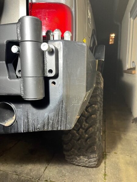

Un 2ème pneu TT s’est déchiré samedi dernier. Du coup, j’ai dû acheter en catastrophe un jeu de roues TT d’occasion pour la Translimousine : des Maxxis Trepador en 35 x 12.5 r16 sur jante Goss 8x16 déport -44. Ils sont un peu plus usé que prévu mais ça teindra encore quelques années. Sur la photo, j’ai 1 bar et ça ne pli pas.
j’ai ajouté 2 plats caoutchoucs de 2 cm sur le pont pour limiter la compression mais ce n’est pas suffisant, ça frotte en gros croisement. Je pense que la butée d’origine n’est plus en face de la butée côté pont du fait de la barre Panhard rallongée pour réaligner le pont. À investiguer

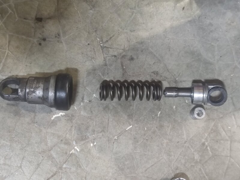

J'avais un SKF, meme jeu, remplacé par INA meme jeu....
Mais pour moi le point faible de ces tendeurs c'est la collerette en plastique dans chaque oeil .... elle s'efface rapidement, puis l'alu est attaqué... quand on a perdu 3mm ou 4 d'entraxe... la courroie chante... bien avant d'être morte, surtout en sortant des flaques d'eau.
J'ai remplacé par des roulements cet oeil... immédiatement la courroie ne chante plus.   Si j'ai un bon retour après 50000km  je ferai un tuto sur l'astuce.

Ci dessous les résultats de ce que donne l'usure.... Sur du skf. SKF n'est pas la marque originale de Nissan. C'est INA.... La collerette en plastique s'efface vite et la bague interne en alu s'use trop... La courroie chante.
SAVE_20250315_143452.thumb.jpg.384feb601c4c7c0e085cf1355a5d6a6c.jpgSAVE_20250315_143442.thumb.jpg.ba4026620deb68f7603f9ae79d143b01.jpg
Maintenant les côtes pour usiner un palier avec collerette:
SAVE_20250315_143405.thumb.jpg.c13e4ba086dade1fa68e44029c9a353b.jpgSAVE_20250315_143236.thumb.jpg.ef73ffb9e6f680d53114309154706dca.jpgSAVE_20250315_143321.thumb.jpg.fbd7d87e5c938836bc798f9dc8ab02c9.jpg
Et pour le dépassement de la collerette :
L'épaisseur de la collerette n'a pas vraiment d'importance, 1 ou 1,5 c'est bien.
