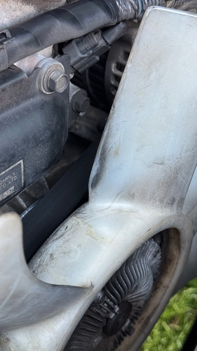

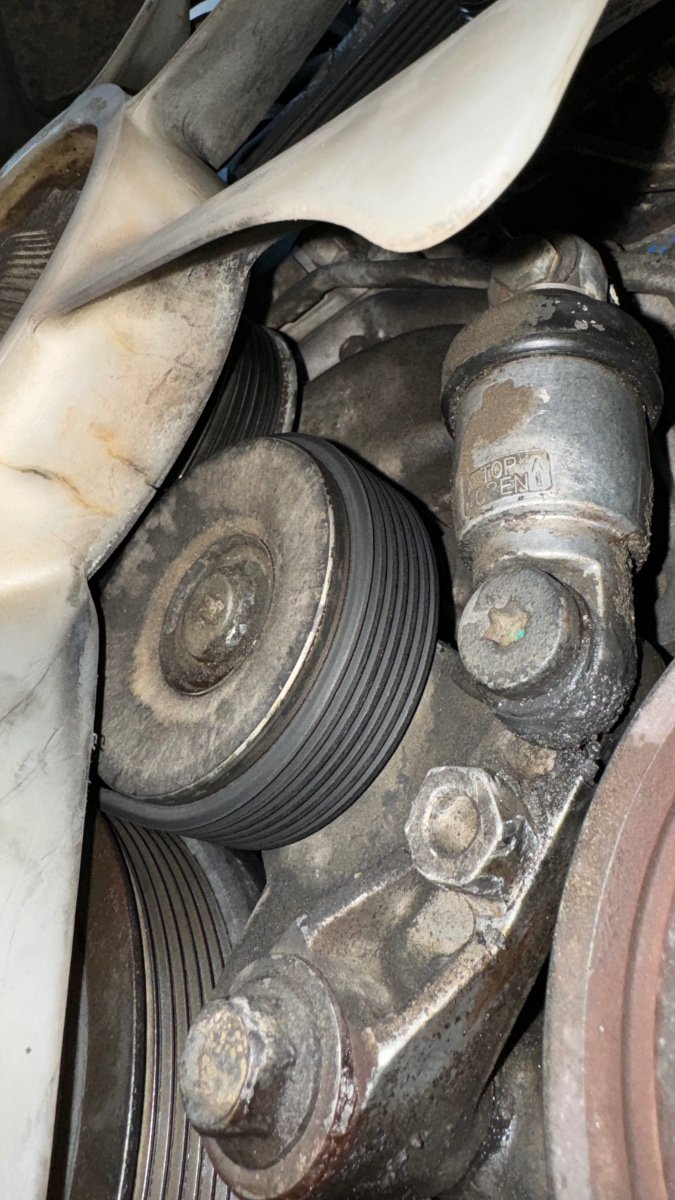

Posté(e) : 17 janvier 20241 a Salut la team, Bon pas cool, un bruit que je ne peux plus entendre j’ai beau chercher, je ne trouve pas d’où ça vient un bruit de strident différentes tonalités. En fonction de ma vitesse ça commence à plus de 60 km heures. J’ai l’impression que ça varie en fonction de l’air … J’ai changé mon radiateur, il y a deux mois je me suis dit bon, j’ai peut-être mal remonté quelque chose qui frotte sur les pales du ventilateur j’ai tout démonté fait des essais rien à faire le bruit est toujours là … je suis au fin fond de l’Australie j’ai pas mal d’outils mais vous imaginez que j’ai pas un garage dans mon coffre .. les garage autour de moi on au moins 2 semaines de délais pour prendre mon patrol 😅. Jai démonté les moyeux autoblocant des roues avant je vois pas de limaille rien à signaler à première vue, j’ai la poulie du tendeur de la courroie d’accessoires qui bouge un peut mais c’est vraiment minime.. J’appelle donc à l’aide 😅 ci vous avez des pistes je suis preneur merci à vous ! ✌️🙏🙏🙏 Modifié 17 janvier 20241 a par MerylTT

Posté(e) : 17 janvier 20241 a pluie et pas de bruit = courroie qui glisse et peut-être aussi galet tendeur fatigué verse un verre d’eau sur ta courroie un jour sec. si le bruit s’arrête, ne cherche plus. Modifié 17 janvier 20241 a par phdv61
Posté(e) : 18 janvier 20241 a Auteur 14 hours ago, Lio26130 said: Croisillons? tu les graisses? mais bon en général c’est plutôt à basse vitesse qu'on les entends Je vais voir pour graisser ça 👍 13 hours ago, phdv61 said: pluie et pas de bruit = courroie qui glisse et peut-être aussi galet tendeur fatigué verse un verre d’eau sur ta courroie un jour sec. si le bruit s’arrête, ne cherche plus. Test de l’eau négatif toujours ma scie circulaire en route 😂 jai fait une petite vidéo du bruit : Modifié 18 janvier 20241 a par MerylTT
Posté(e) : 18 janvier 20241 a pas facile de bien entendre le bruit, noyé dans le bruit moteur. causes possibles de bruit: - jeu dans l’ace de la turbine turbo. il faut débrancher la grosse durite et vérifier le jeu. - fuite au joint métallique EGR - fuite au joint collecteur d’admission - fuite au joint collecteur d’échappement. - fuite d’air au niveau intercooler Modifié 18 janvier 20241 a par phdv61

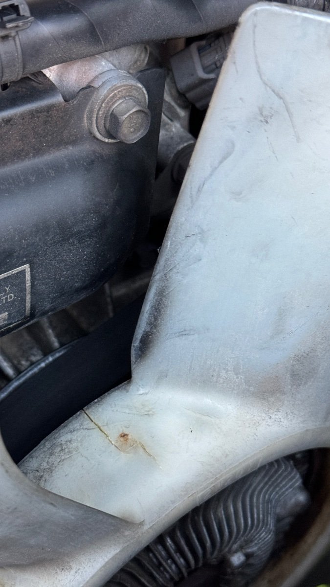

Posté(e) : 18 janvier 20241 a Mets des photos de l’avant de ton y61 pour voir si tu n’aurais pas un élément qui provoquerait ce bruit (un trou dans un ski AV qui a pile poil l’orientation pour faire siffler le vent par exemple ou une bavette, etc…) Si c’est le train roulant, ça ne changerait pas lorsqu’il est planqué derrière un camion pour ton ventilo, fais un trou le plus petit possible a la base de la fissure. Ça va arrêter sa progression mais à surveiller qu’elle n’aille pas trop loin et casse une pale de l’hélice Modifié 18 janvier 20241 a par Ghislain36
Posté(e) : 18 janvier 20241 a Modérateur Salut, il n'a pas une fissure, mais plusieurs fissures à la base l'hélice du visco. Combien de kilomètres ? Visco (et donc pompe à eau) d'origine ? Le fait que l'air rentre en roulant et "appuie" sur les pales ne ferait pas "chanter" le roulement entre le visco et la pompe à eau ? Simples suppositions/déductions pour faire avancer le shmilblick, .... je ne connais pas le Y61 3.0l .... Il y a 7 heures, MerylTT a dit : Je peux enlever l'hélice du ventilateur et rouler pour faire un test ? Tu peux, le temps d'un test.
Posté(e) : 18 janvier 20241 a Ah oui les fissures... bien vu! effectivement l'hélice risque de se barrer un jour!...... je ne voyais que les traces en bout de pales moi! elles sont pourtant balèzes les fissures! tu dois pouvoir trouver facilement l'hélice là bas.... c'est pas ce qui est le plus cher me semble t'il... de toutes façons il te faudra la changer non? je crois que c'est risqué de rouler comme ca tu risques de te trouver en rade... si tu pers une pale, qu'elle va te déloger la courroie d'accessoires et tout.... test ou pas... il faudrait la changer c'est pas difficile comme opération...

Posté(e) : 19 janvier 20241 a vu les fissures, ça doit travailler. Est-ce que cela peut créer un sifflement, possible. derrière le camion il se passe deux choses - moins de vent vitesse donc de pression et de flux d’air qui passe par le radiateur et donc le ventilo fissuré. - moins de charge moteur, en raison de l’aspiration créée par le camion devant, et donc moins d’efforts sur le train roulant. Et en quel état sont tes moyeux débrayables ? Modifié 19 janvier 20241 a par phdv61
