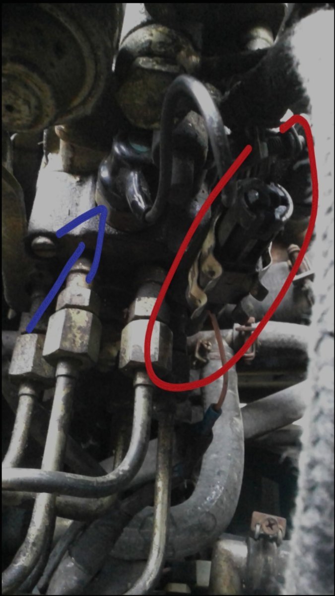

Sais tu ou elle se situe cette electrovanne ?
il y a une heure, de Prinsac a dit :
Ai regardé les schémas,  le SOLENOIDE D' ALIMENTATION EN CARBURANT ( rep 14M )  mais où est t' il ?
Je n’ai pas de y60 mais il ne doit pas y avoir des dizaines de fils qui se branchent sur cette pompe et tu as forcément dû la débrancher pour refaire ton moteur
Modifié par Ghislain36
Il y a 2 heures, de Prinsac a dit :
Bonjour,
Au niveau de la flèche bleue .
