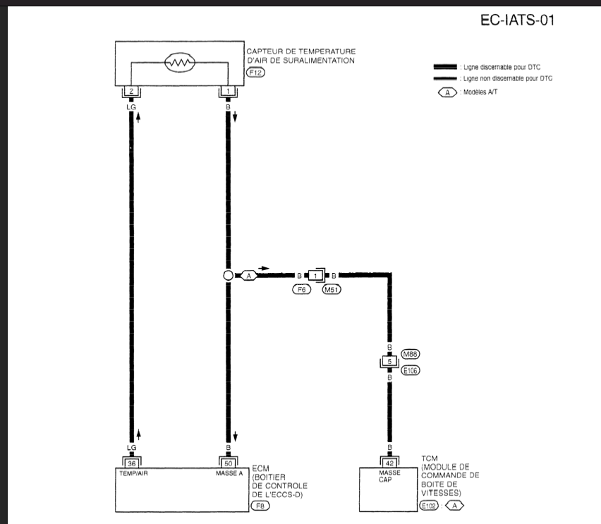

La sonde avec la fiche bleu sur l’ic
Mais bon la sonde est sûrement hs mais qu’elle t’ empêche de démarrer j’y crois pas trop !
Puisqu’il y a du gasoil aux injecteurs , que le calage de la pompe est bon ,  ton préchauffage est peut être à contrôler !!?!
il y a 3 minutes, Jmarc a dit :

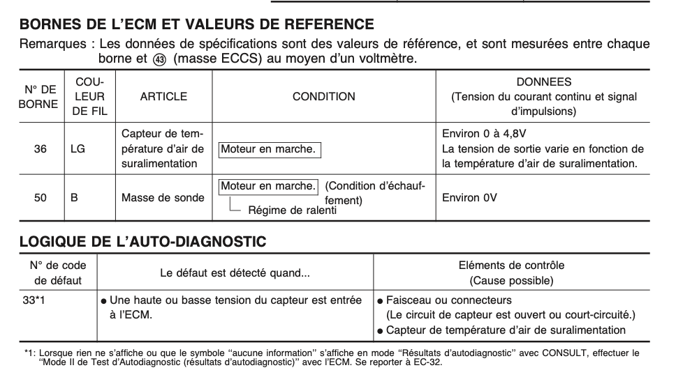

J'ai pris les mesures de la prise bleu, celle qui est en avant de l'IC 0.013 V et l'autre de l'IC  4.78V.

Ce défaut 33 pour l'acquittement il faut traiter le capteur...
Débranche le et donne nous la valeur en ohm

Tu parle du capteur qui se trouve sur l'IC ,
