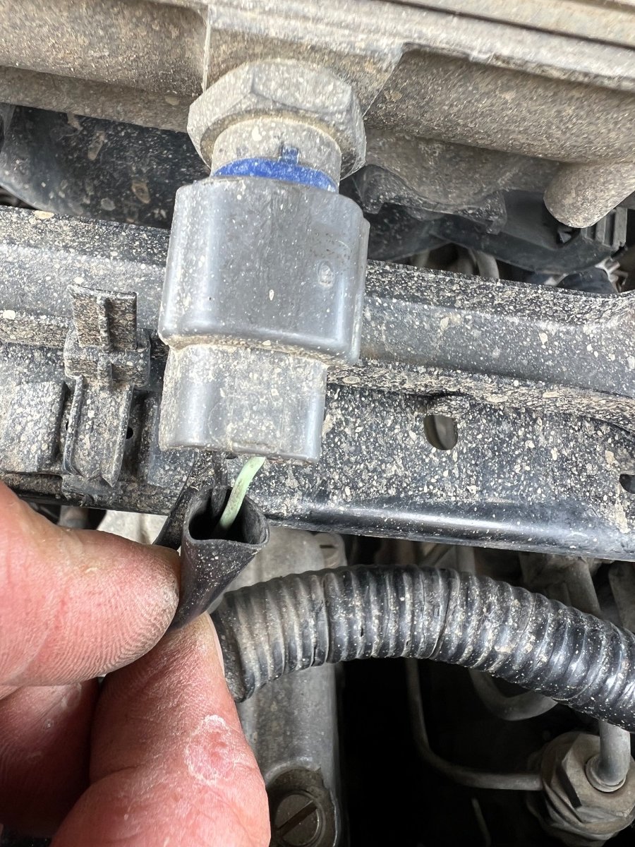

Tu me dis que le fil 36 est bleu et vert, alors que sur le connecteur il est rose et noir ou violet et noir.
Le fil qui arrive à la sonde, lui est vert pour info.
Il y a bieimage.thumb.jpeg.1281cc993cb931ffc0415f404d3e61b9.jpegn un fil vert mais il arrive au 22. image.thumb.jpeg.534da9ee1a08dfc9bd87d78a34012f03.jpeg

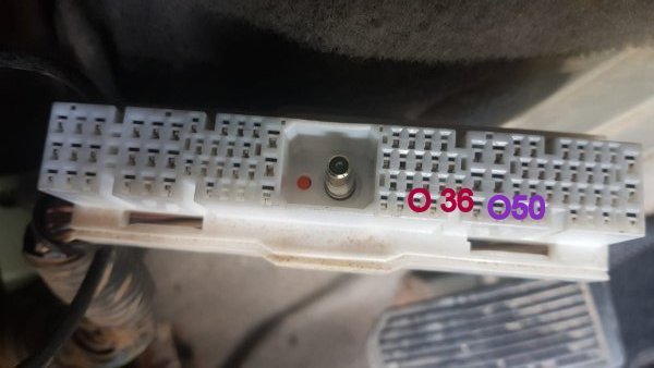

Aussi, es-tu sûr de regarder le bon numéro de pin  sur le connecteur ECU ?
La vue ci-dessus est coté faisceau. donc la vue de l'autre coté, est inversée !
Ne confonds-tu pas 22 et 36 ??

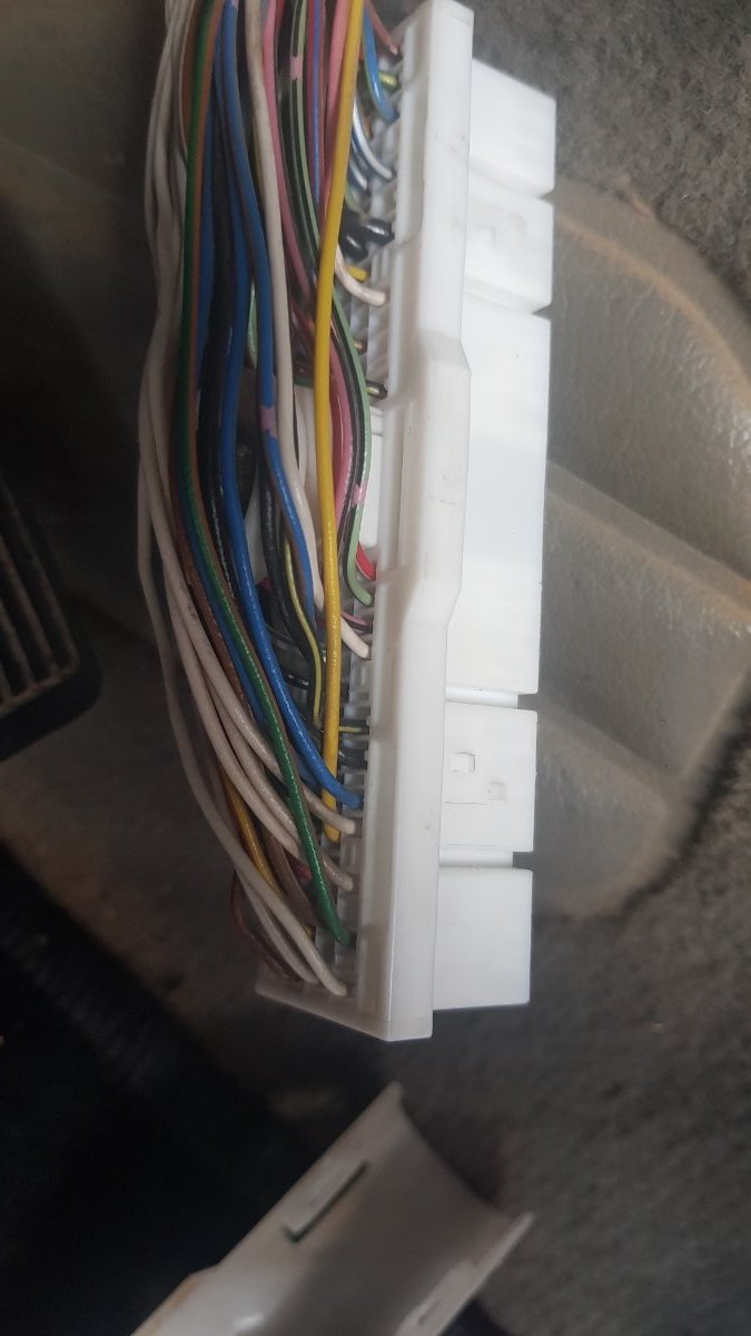

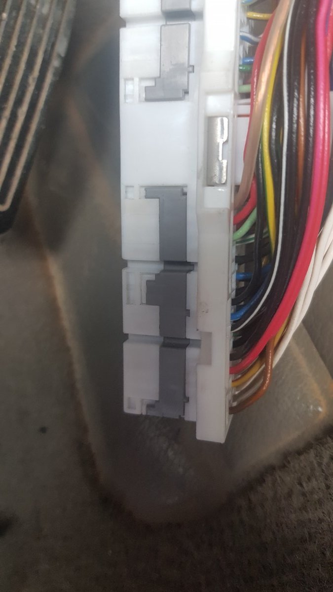

Photo des fiches 36 et 50.
Les fils de la sonde sont de couleur noir pour l’un et vert pour l’autre
Et la broche est de couleur grise .
si une inversion est possible avec une autre broche c’est avec celle qui alimente le ventilo de l’ic . Celle ci est noire et ses fils sont noir pour l’un et vert avec du blanc pour l’autre .

Le fil 36 côté ECU est bi couleur rose/noir.
34 Rouge
35 Vert/Noir
36 Rose/Noir
37 Blanc
pas possible. tu te trompes🍒🍈 de coté (effet miroir). relis-moi plus haut.
s’il part vert, il arrive vert. c’est le même fil de bout en bout. tu prends sans doute le22 pour le 36 et vice-versa.
et d’ailleurs il n’est pas tout vert sur ta photo mais vert/noir ou ….vert/bleu (marine?).

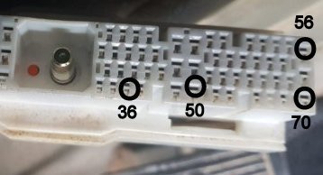

D'âprès moi , le vert noir c'est le pin 35.
Es tu d'accord avec l'emplacement des numéros 56 et 70 ? on ne peut pas les confondre sur le plan que tu m'a fourni avec les 101 et 113.
pour t'aider à te repérer :
les fils 42 et 50 sont NOIRS
les fils 56 et 61 sont BLANCS
le fil 4 est NOIR et JAUNE
le 17 est BLEU,VERT / ROUGE
le fil 23 est BLANC
le fil 35 est ROUGE
le fil 48 est VERT /ROUGE
le 51 est BLEU et BLANC
Tant que ce n'est pas ce que tu vois/repères, tourne le schéma dans ta tête ( à défaut de tourner le connecteur), car tu n'es pas dans le bon sens.
