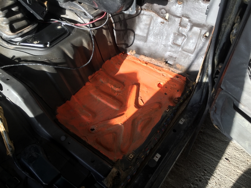

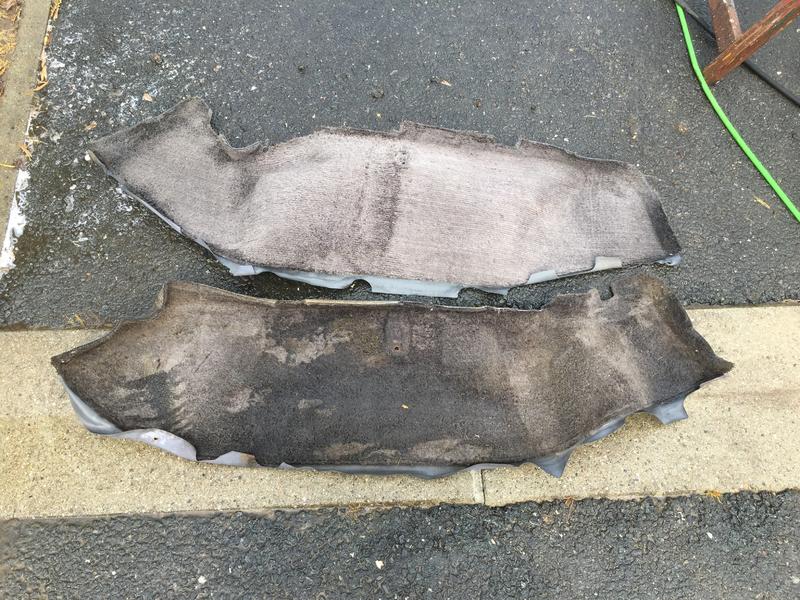

Au programme nettoyage de l'intérieur du baroud avant le rasso tout y passe :2 (15): sièges moquettes tôles sur les côtés puis je vais reboucher les trous inutilisés du plancher pour ne pas que l'eau remonte car la boue des landes de breizh sous les moquettes ça va 5 minutes
Les planchers ne sont pas trop attaqués, un peu de corrosion au niveau des vis qui tiennent la moquette j'avais traité le droit à l'antirouille, j'ai viré le bitume sur le gauche car il était fendu et l'eau reste dessous et fait pourrir le plancher
Un coup de nettoyage sur la boue, un peu d'antirouille sur les départs de corrosion et c'est reparti
