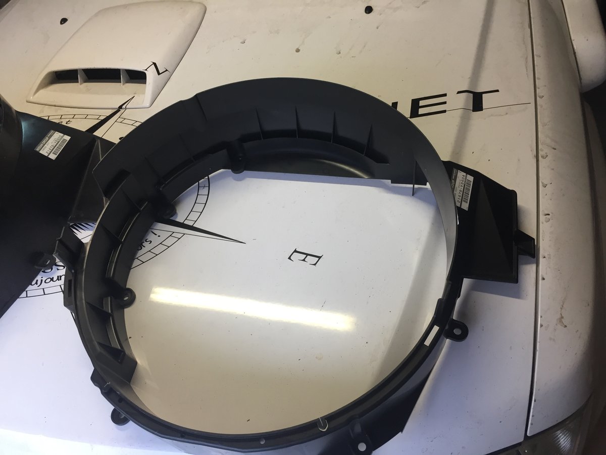

Posté(e) : 12 juin 20196 a Auteur Problème de buse d’air en voie d’être réglé je suis passé chez Nissan et j’ai commandé la buse plus la petite partie sous l’hélice maintenant j’attends d’avoir le délai car il n’y a aucun stock

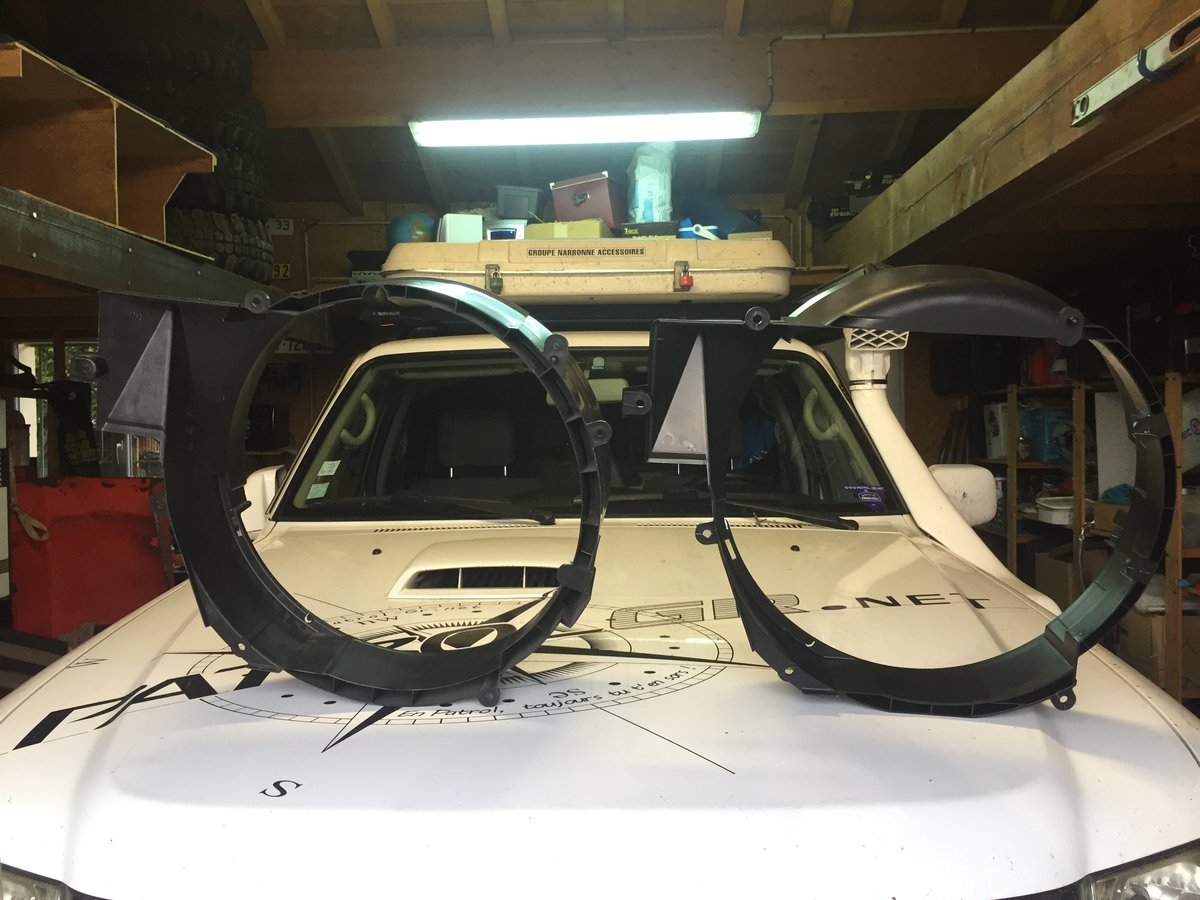

Posté(e) : 26 juillet 20196 a Auteur Enfin je l’ai et le bon On peut jouer au jeu des 7 différences qui font que ça ne se monte pas
Posté(e) : 26 juillet 20196 a Référent Mécanique Pourquoi faire simple quand on peut faire compliqué !

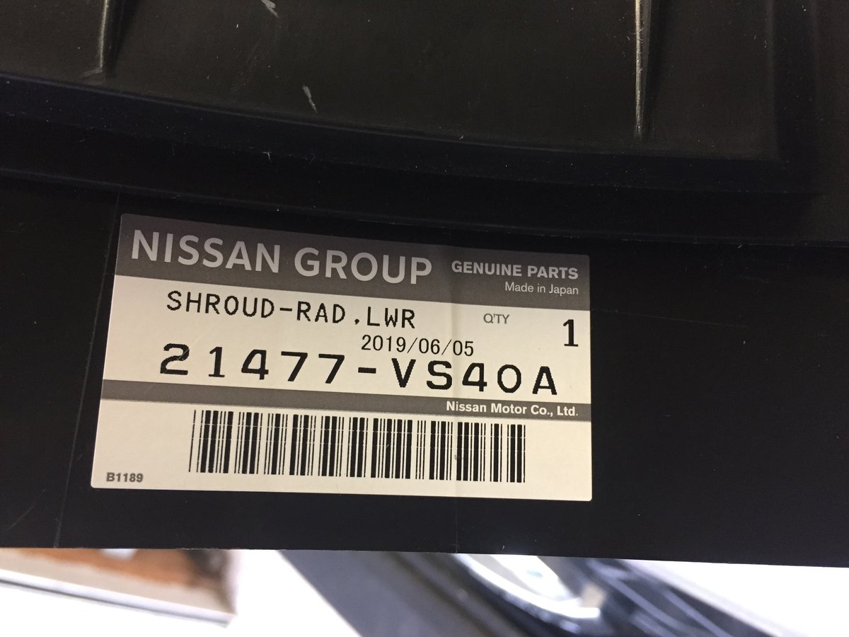

Posté(e) : 27 juillet 20196 a Auteur Il y a 9 heures, Ghislain36 a dit : Impeccable, tu l’as trouvé où ? Nissan

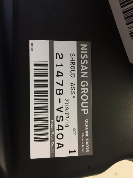

Posté(e) : 27 juillet 20196 a Auteur 211€ TTC, la grande partie est 15% plus chère que chez Euro par contre la partie basse est quasiment moitié prix chez nini Au global je m’en sors mieux chez Nissan Les références des pièces on peut voir que les pièces ne sont pas vieilles fabriquées juin juillet 2019 Je ferai un topo détaillé sur les différences avec les références en fonction des moteurs CRD ou non pour archiver dans l’atelier du Patrol

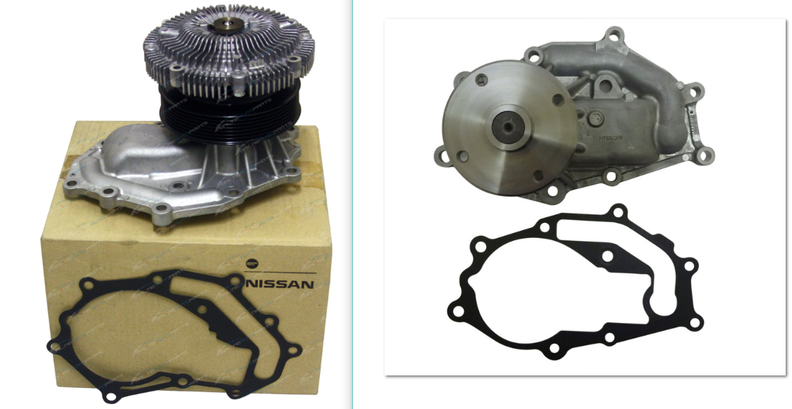

Posté(e) : 27 juillet 20196 a Auteur Allez encore un jeu des 7 différences et on dit merci qui ??? Nini bien évidemment !!!! Les pompes à eau des 3.0l common rail sont différentes au début je pensais qu'il n'y avait que le visco qui se différenciait mais non à bien y regarder les carters sont presque pareils mais bien différents ! On le voit bien aux joints. Le classique à gauche le common rail à droite

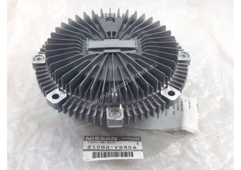

Posté(e) : 27 juillet 20196 a Auteur En revanche je préfère ma pompe car on ne peut changer que le visco comme sur les 2.8l encore faut il le trouver car ça ne court pas les rues
Posté(e) : 27 juillet 20196 a Modérateur Compliqué ces pièces qui se "ressemblent" sans être interchangeables .....
Posté(e) : 27 juillet 20196 a Administrateur J'avais changé aussi ma pompe à eau/visco chez Nissan, pièce à ne pas prendre à la rigolade, pas de compatible à mon avis.
Posté(e) : 27 juillet 20196 a Auteur Celle que j’ai reçu c’est la même que la tienne et là même pas la peine d’essayer de la monter sur le mien les fixations sont différentes
Posté(e) : 27 juillet 20196 a Administrateur Il y a 9 heures, biscatroll a dit : Celle que j’ai reçu c’est la même que la tienne et là même pas la peine d’essayer de la monter sur le mien les fixations sont différentes Tu n'as pas commandé chez Nissan ? car eux ne doivent pas se tromper ...
