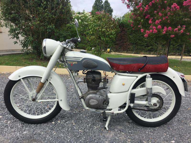

Je remonte ce sujet pour ceux que ça intéresserait de voir le résultat de la restauration
Voila, elle tourne
Encre des petit problemes de carbu (cuve et flotteur je pense)
Plus qu'a passer la formation pour 125 (j'y vais mercredi)
Superbe restauration, beau boulot. :s8:
Joli travail François :enaccord8:
Je préférais sa couleur d'origine, beau boulot et pas si mal en blanc aussi.
[ATTACH=CONFIG]138577[/ATTACH]
Voila, elle tourne
Encore des petits problèmes de carbu (cuve et flotteur je pense)
Plus qu'à passer la formation pour 125 (j'y vais mercredi)
Jolie !!!
Beau boulot, tu n'as pas trainé
Voilà elle ne demande plus qu'à rouler
Pour ton carbu, c'est quoi le problème ?
si il ferme mal de mémoire c'est un Gurtner avec un titilleur sur le dessus de cuve pour le démarrage à froid,
regarder si le titilleur revient bien en place et ne bride pas le flotteur et aussi si le flotteur qui est en laiton n'a pas une micro fuite (il se remplit alors avec un peu d'essence prend du poids et ferme mal). Ca se rebouche bien avec un peu d'étain et un fer à souder ....
Elle n'est pas blanche, elle est beige clair
C'est un peu plus clair que la couleur d'origine, mais je n'ai pas réussi a la refaire

Effectivement, c'est un carbu Gurtner
Le flotteur flotte bien, il ferme bien l'arrivée d'essence quand la cuve est pleine, mais apparemment, il ne réouvre pas l'arrivée. Pourtant, il ne bloque pas dans son logement (est ce la petite tige du bas qui se repositionne mal ?)
donc, en roulant, lorsqu'elle commence a tousser, j'appuie sur le titilleur, et ça va mieux. Bien sur, cette solution est casse gueule et pas fiable
Mais lorsque je veux la faire démarrer, j'appuie sur le titilleur, la cuve se remplit, mais en actionnant le kick, elle a du mal à démarrer et il y a de l'essence qui finit par couler par le filtre à air
Est ce que j'ai trop titillé le titilleur ?
du coup, elle démarre mal
En plus, lorsque elle a démarré, l'action de la vis de richesse ne change rien du tout. Même fermée à fond, le moteur ne cale pas
Donc je pense que le carbu a un problème. Mais lequel ????
