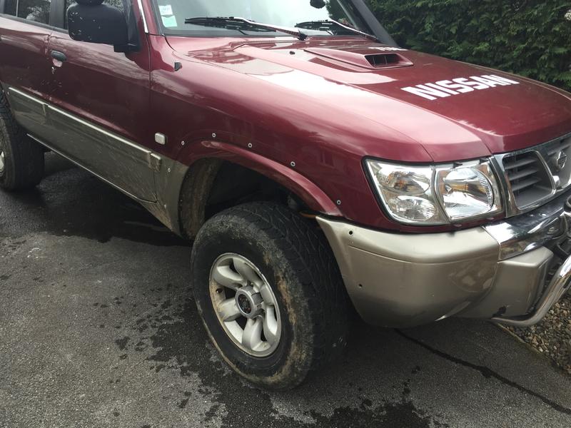

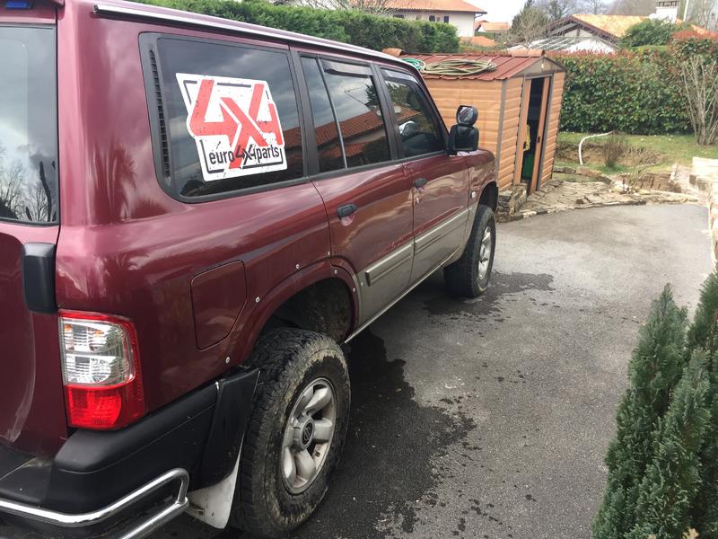

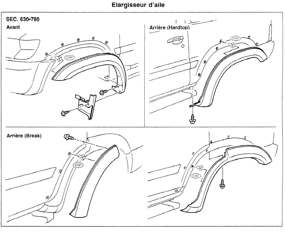

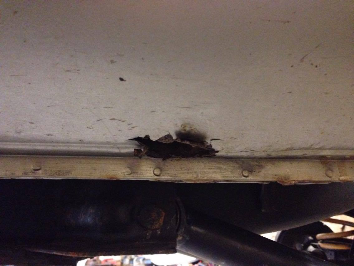

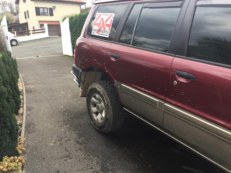

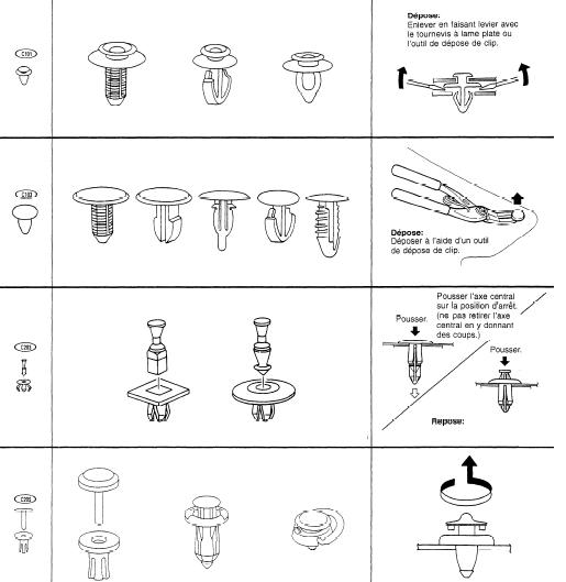

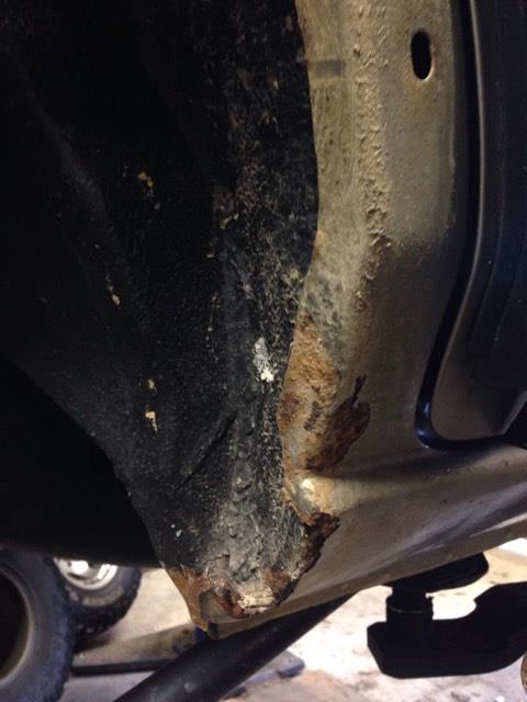

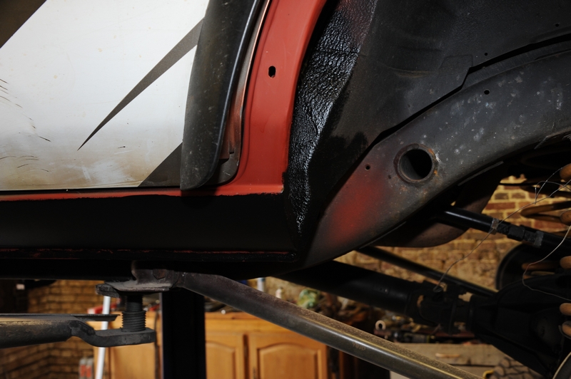

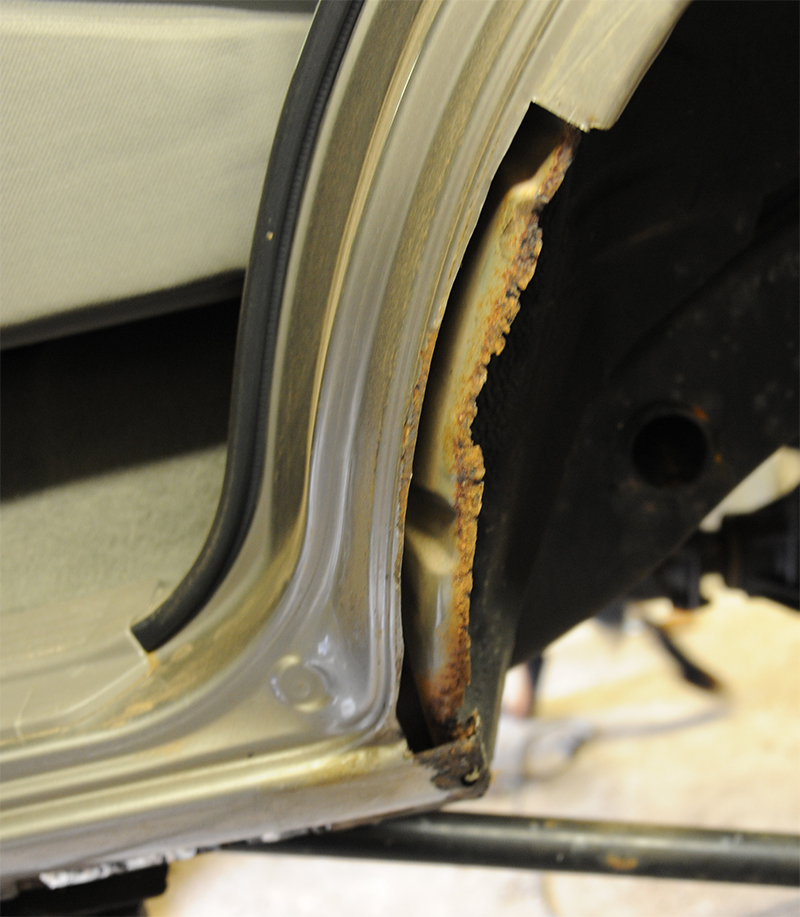

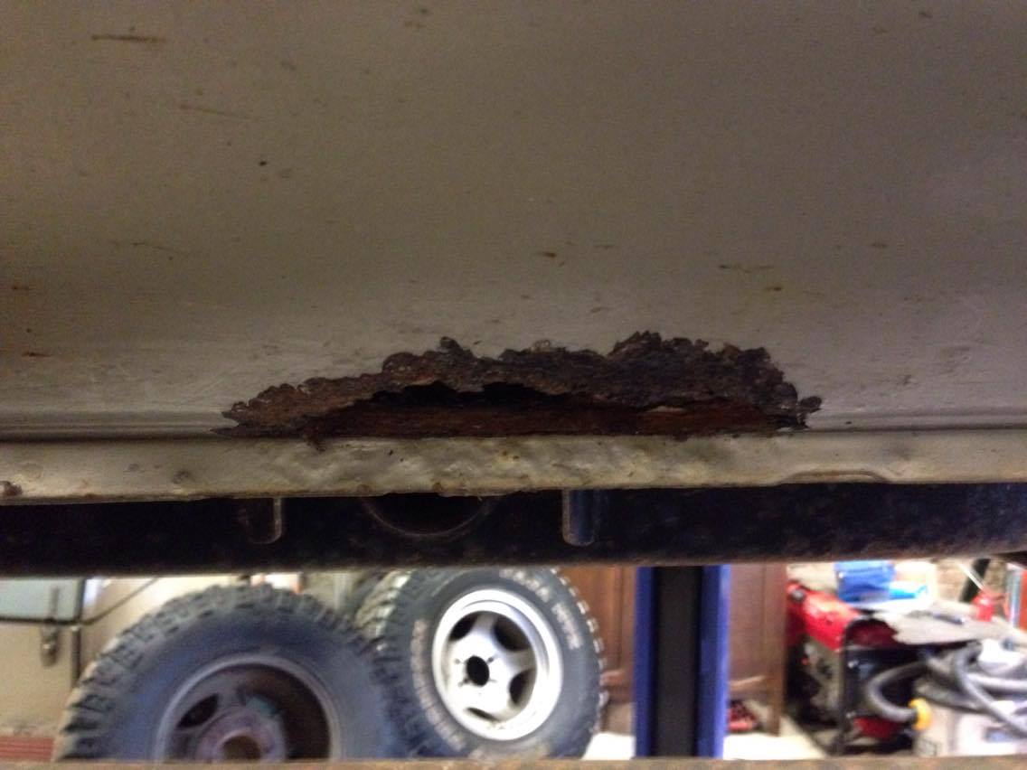

Posté(e) : 19 février 20178 a Administrateur Mon Patrol est en réparation carrosserie et quelques bricoles chez un ami, sur ce topic je ne parlerai que des surprises derrière les élargisseurs d'aile. Beaucoup savent que moi et le nettoyage du Patrol je ne rigole pas ben .... Il existe des endroits où je ne vais jamais. On en a parlé sur plusieurs topics il y a quelques années sur PGR, mais je trouve ça important d'en rappeler les danger si pas vu à temps Les Patrol Y61 long à partir de 2005 (nouveaux élargisseurs d'aile) ne sont pas concernés, l’écoulement de l'eau entre les tôles et l'élargisseur a été revu. Le pire concerne ceux de l'arrière car l'eau s’infiltre entre les tôles et les élargisseurs. Pour les déclipser faites gaffe allez-y doucement : Chez moi ça fait peur après 14 ans jamais démontés ces élargisseurs ... Un coté puis l'autre : J'ai aussi 2 trous dans les bas de caisses : Je vous tiendrai informé de l'avancée des travaux dans ce topic, et ce qu'on a fait pour remettre tout ça à neuf. C'est simple mais beaucoup de travail, il faut découper les parties malades puis remettre de la tôle seine, ressouder, poncer et repeindre ... (en gros, je simplifie) La suite bientôt !

Posté(e) : 25 février 20178 a Un point de corrosion très fréquent sur 61 et 61 au niveau du châssis est la fixation du tirant inférieur arrière faut arriver à passer les doigts contre le longeron à cet endroit, c'est pas facile d'accès et ça garde la merde c'est pour ça que ça rouille.

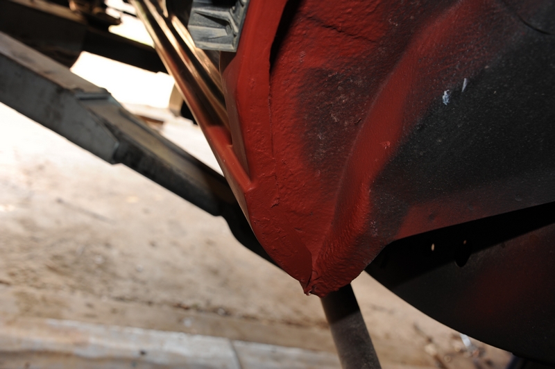

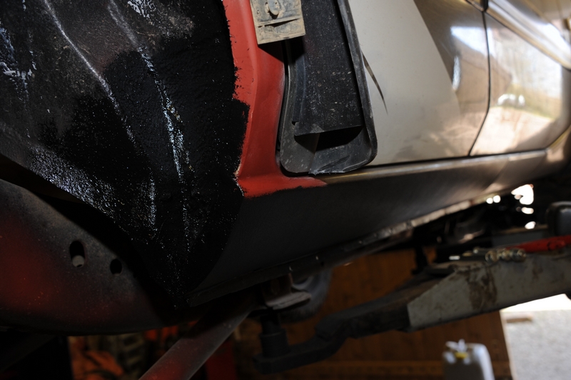

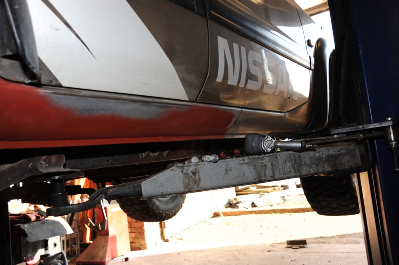

Posté(e) : 11 mars 20178 a Auteur Administrateur Les travaux avancent Merci à mon mécano en OR On découpe toutes les parties malades.
Posté(e) : 11 mars 20178 a Comment tu traites l'intérieur des bas de caisse ? Une cire corps creux ? C'est vraiment vicieux car la corrosion commence souvent à l'intérieur.

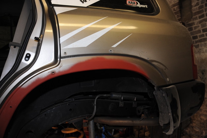

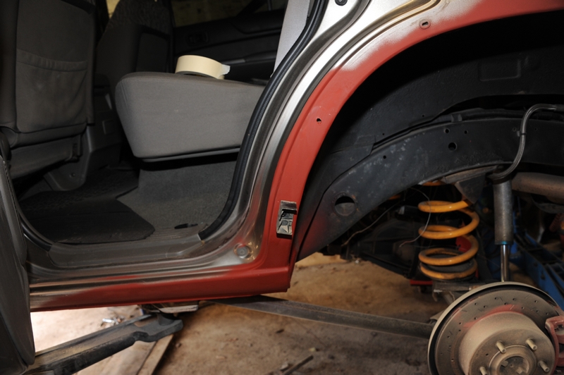

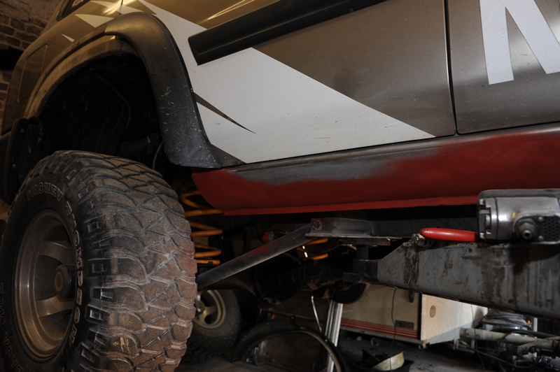

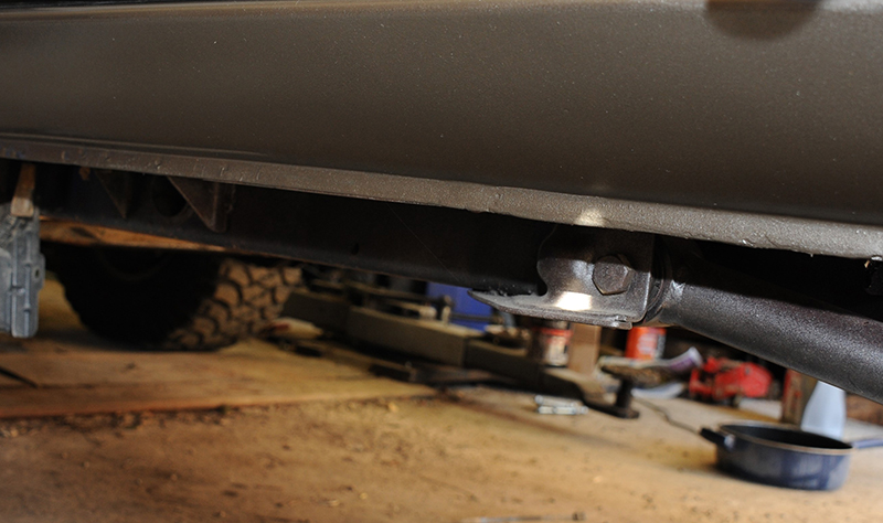

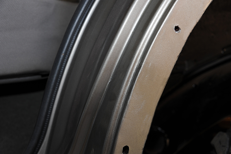

Posté(e) : 27 mars 20178 a Auteur Administrateur La suite du programme : Après découpe, ajustement de la tôle neuve et soudage au semi-auto par point, pose d'un primaire d’accroche sur la réparation puis apprêtage anti rouille, mastique de finition ponçage et peinture définitive avec vernis une fois tout fini, traitement au Rustol dans tous les corps creux. Place aux photos : Les photos du final dans quelques jours je pense !
Posté(e) : 27 mars 20178 a Ca me rappelle vaguement quelque chose ... Mais après on est si content quand c'est tout neuf !!!

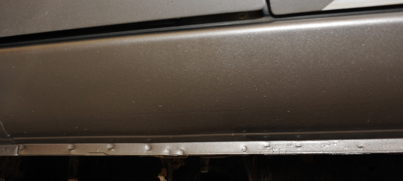

Posté(e) : 6 avril 20178 a Auteur Administrateur Voila c'est comme neuf Plus aucune trace de rouille !
Posté(e) : 8 avril 20178 a Auteur Administrateur et la peinture du soubassement tu la trouves où ? Normalement c'est ça Revêtements Raptor U-Pol Un rendu à la carte : personnalisation de la couleur à partir de la base couleur de peinture carrosserie voulue, finition lisse ou avec des degrés de reliefs en fonction de la distance de projection et de la dilution (pistolet nécessaire), ou encore poudre spécifique à ajouter pour rendre le revêtement antidérapant, tout est possible !
