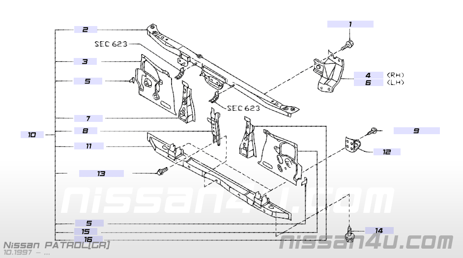

Si ça peut aider pour les recherches ,d'après les clichés de Rep2559 plus haut , ça correspondrait à la pièce n°11  ref NISSAN "62530VB000" (schéma pris pour un 61 de 2004 )
Si on tape cette ref sur le net , il y a des offres à partir de 165 USD en pièces d'origine , à voir ce que ça donne avec port et douane en plus ....
