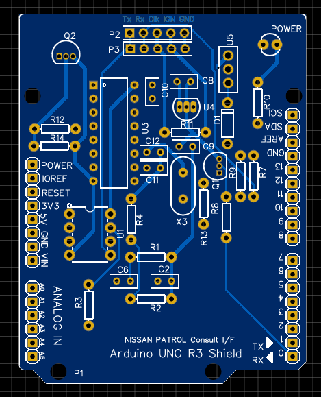

je reviens poster ici, car les taiwanais ont retiré de la vente leur I/F version 3, parlent de la 4, mais écoulent pour le moment leur stock de produits précédents qui à mon sens ne marchent pas correctement. Comme je me suis mis à l'arduino pour réaliser une gestion électronique de la GV de mon 3.0, qui marche vraiment bien je me suis dit que je pouvais concevoir une interface sous forme d'un 'shield' à 'plugger' sur une carte Arduino Uno, ou Nano, voire par la suite utiliser une mini-carte qui contient un micro-contrôleur et du Bluetooth en 'natif' (pardon pour tous les "gros" mots) du style ESP 32.
Pour une carte UNO, l'interface Consult me donnerait un truc comme ci-dessous :
Pas mal de "foutraille",  car l'USB est en signaux logiques 0-5V, le Consult en 12V, et en plus en logique 'inversée' pour l'un des deux signaux. Et il faut générer une horloge.  Tout cela sans composants CMS (gros doigts, mauvais yeux, et je ne suis pas très doué pour les soudures), mais cela reste une 'petite carte'
A priori, si j'ai compris comment elle marche, la carte Arduino se comporterait en "passerelle USB", ce qui permettrait si tout va bien d'attaquer le port OBD2 consult depuis le PC via un bête câble USB connecté à l'Arduino, elle même connectée au port 'OBD2-Consult' par un petit câble à réaliser ou acheter, et souder. Rien d'ultra-compliqué.
On peut acheter un tel câble sur ECUtalk pour $100. Ici, cela va me revenir à 20$ environ. Alors pourquoi perdre tout ce temps ? Je ne désespère pas d'arriver à faire tourner NissanDataScan sur mon autoradio GPS Android à la fin. Ce serait vraiment le top d'avoir tout disponible 'en ligne', et tout le temps et sans PC ni smartphone. Et si cela ne marche pas comment je le souhaite, alors il me restera la solution de connecter un écran LCD sur la carte Arduino, et y mettre le logiciel qui va bien pour afficher ce dont j'ai envie, et pourvoir lire et effacer les codes erreurs. J'ai en effet trouvé une bibliothèque consult-Arduino sur le net. Le but est d'avoir un TROL autonome.

Je reviens re-poster ici car j'ai 'cramé' mon boitier consult d'interface 'maison' en donnant un coup de main à un des gentils membres.
Je vais essayer de le réparer, et donc je me suis penché sur le port Consult de nos Y61.
C'est bien un protocole propriétaire Nissan qui ne ressemble à aucun autre. Les signaux attendus sur la borne Rx et ceux envoyés sur la borne Tx du connecteur sont en 0 - 12V, et l'un des deux est en logique inversée ( +12V veut dire '0', et 0V veut dire '1'). La transmission est en série à 9600 bits/s, et il faut donc injecter une horloge à 153.6 kHz sur la borne CLK (Horloge). Elle n'a pas besoin d'être synchrone avec les autres signaux. Et apparemment si on l'envoie en 0-5V, ça marche (marcherait).
Donc coté matériel, il faut transformer les signaux d'Ordi 0-5V vers du 0-12V, et dans l'autre sens, convertir le 0-12V en 5V-0V.Coté protocole de communication, c'est du propriétaire aussi. L'ordi envoie des demandes avec des successions d'octets particulières, et l'ECU lui répond.
Je comprends un peu + aussi pourquoi les interfaces chinoises ne marchent pas toujours bien. Pour faire des économies, ils utilisent par exemple des transistors de qualité très moyenne. et comme les signaux de l'ECU sont un peu bruités, eh bien des fois ça marche, et des fois ça ne marche pas.
Quand j'aurais le temps, je me ferai une interface avec des composants de qualité pour ne plus être embêté, sur base de carte Arduino+shield+carte bluetooth. Maintenant que je connais, pas de raison de changer.  En attendant, je vais essayer de réparer ma chinoise, mais elle est faite avec des composants montés en surface, et avec mes mauvais yeux, et mes gros doigts... pas top. Grrrrrr.

Mon bricolage filaire remarche (ouf), et dès que j'ai le temps je me mets au chevet de mon boitier Nisbie qui n'a jamais marché.
Je sens de mieux en mieux de pouvoir connecter mon ECU à mon autoradio Android pour y faire tourner Nissan Data Scan. Ce serait vraiment top, car j'ai déjà la doc atelier Nissan sur mon autoradio, et d'avoir la lecture des paramètres ECU, des défauts, et de pouvoir les effacer du bout des doigts, ce serait vraiment commode.

Je m'apprêtais à développer une interface consult bluetooth, et finalement j'ai réussi à réparer celle que j'avais achetée aux Taiwanais - NISBIE 3.0 - qu'ils n'ont toujours pas remise en vente d'ailleurs.
Je vais donc m'attaquer directement à faire tourner l'appli NDSI 1 sur mon autoradio Android, en y mettant une clé USB Bluetooth. Reste à trouver un driver qui marche, télécharger NDSI 1 dessus, et hardi petit. Pour l'instant je croise les doigts reste confiant. J'aimerais bien que ça marche car je pourrais tout avoir sur mon écran 2 DIN. Ce serait sympa, surtout qu'avec NDSI 1, on a accès à tous nos capteurs, les switches pédale, point mort... les codes erreurs, leur reset etc sans se baisser !
