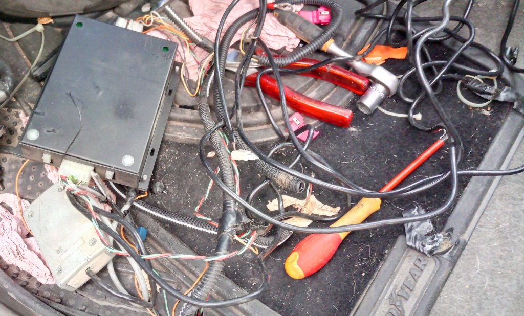

Je me suis aperçu que le système de commande accélération est resté en place; début de dépose car il se trouve là ou doit venir la seconde batterie
Les autres travaux se ferons au printemps
Démontage proprement du boitier électrique de commande accélération et suppression des raccords inutile, je ne pensais pas en trouver autant !
Reste encore 2 fils vers la console centrale. Tout ça entre 2 averses !

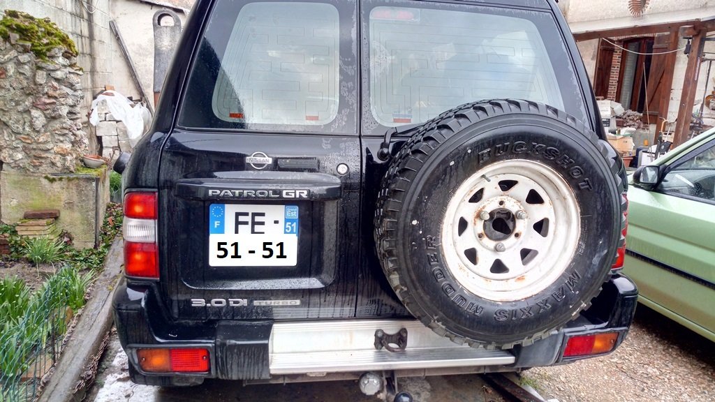

Remplacement des plaques, c'est officiel le Troll est passé du 71 au 51 !
Il a juste changé de région, du Bourgogne au Champagne  🍷 🥂

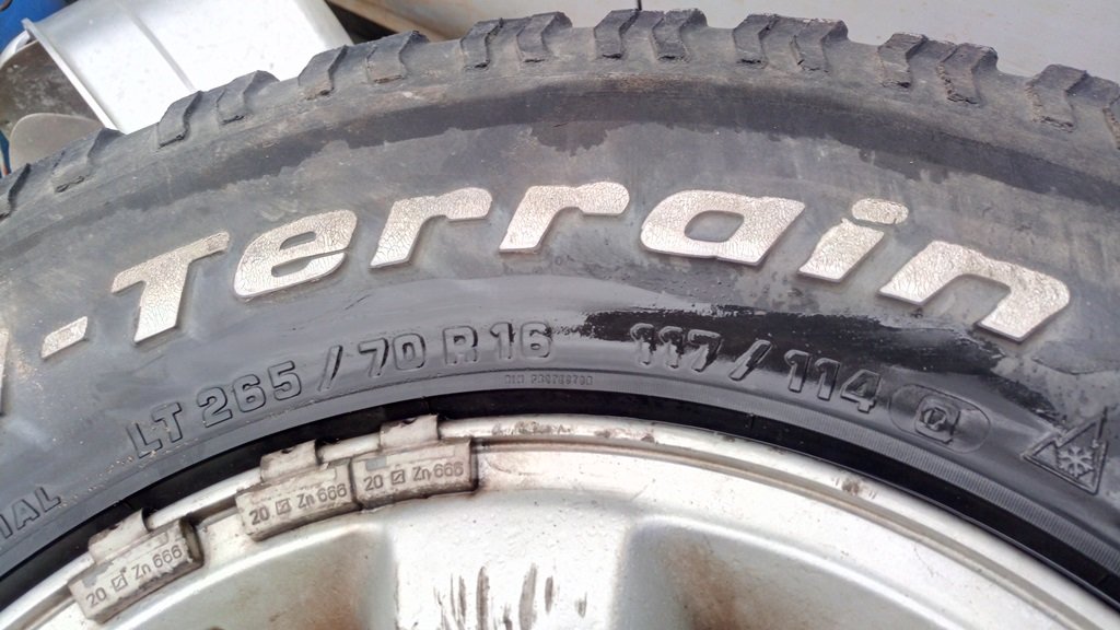

Recherche en cours pour trouver des pneus TT avec le bon indice de vitesse pour être conforme au CT, je suis passé voir mon contrôleur et il faut indice mini de R (la plupart des pneus TT sont en Q > donc non conforme pour GR Y61)
Même les BF montés dessus sont en Q ? ? ? en plus ils sont bons à remplacer.
Je pense avoir trouvé, je mets photos dès que les pneus seront montés

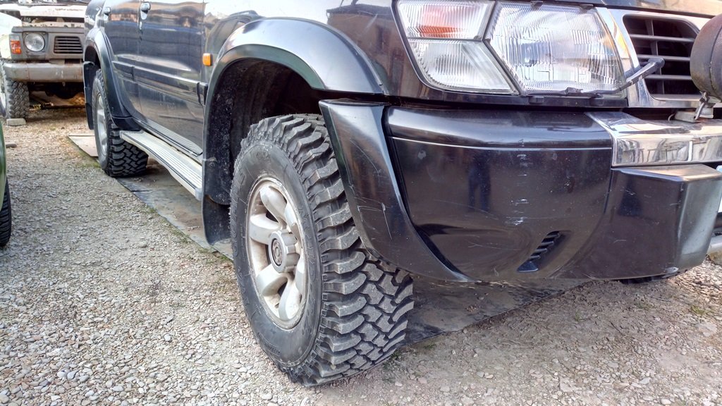

J'ai reçu les nouvelles chaussures, j'en ai profité pour remplacer les plaquettes AV
Je pense que se serai tranquille pour le prochain CT, pneus à la bonne taille et bon indice (112 T)

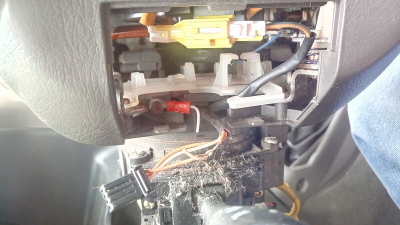

J'avais peur que le problème soit le câble spiralé dans le volant (vu plusieurs post sur le sujet)
Je me souvient que Pierre avait expliqué que sa commande au volant était alimenté pas le klaxon. Donc je vérifie de ce coté là
Après avoir enlevé les caches du volant et un morceau de collant j'ai trouvé le problèmeIMG_20190406_164430.thumb.jpg.2501c77b441917cdc216a8ab6e03ebcf.jpg
2 fils blanc coupé, 1 sur la masse et l'autre sur le fil venant du câble spiralé
En plus on voit le fil bleu venant du klaxon coupé
Je pense que le connecteur jaune est celui de l'AirBag ?
Après test et essais, j'ai souder le fils bleu sur le blanc du câble, gaine thermo et collant pour isoler et le klaxon fonctionne
