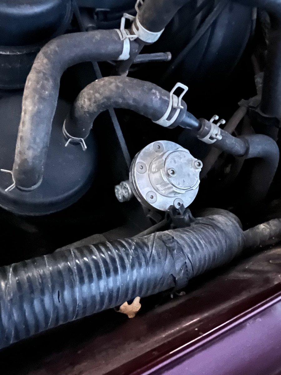

Si tu as un robinet de fuite, c'est que la waste-gate a été déconnectée ou réglée plus haut pour que ce soit le robinet qui commande la soupape du by-pass.

Si tu veux assurer le coup, règles la waste-gate à 1 bar (on n'est pas à 0,04 bar près) et enlèves le robinet de fuite pour que ce soit la waste-gate qui actionne le by-pass. La pompe débitera la même quantité de gasoil avant et après réglage car c'est une LDA (sauf les 1ers y60 4,2d qui avaient une pompe en ligne) comme sur les RD28T : c'est directement liée à la pression de suralimentation. Après, tu peux "tricher" un petit peu en connectant la prise pression avant (plus de gasoil car pression plus élevée qu'en sortie d'IC) ou après l'IC (à voir en fonction de l'efficacité de l'IC).

Bjr !
ce que je reproche au fonctionnement actuel c’est que comme les 4 premières vitesse sont courtes ( la 5eme est modifiée , 130 km/h a 2700 trs ) quand j’appuie sur la pedale je suis assez rapidement dans la pression maxi  . Du coup je ne peux pas lui demander le maximum de ses capacités et conduire comme bon me semble . En fait je ne peux pas lui faire prendre trop de tours minute dans les accélérations car la pression de 1.1b est rapidement atteinte . Ce n’est pas possible de mettre le pied au plancher ou de rétrograder pour doubler .
@Jmarc comme te l’a suggéré @Ghislain36,  il te faut régler la wastegate pour qu’elle ouvre plus tôt.  et commencer par supprimer le robinet de fuite, s’il y en a un, car il ne fait que retarder cette ouverture justement en présentant moins de pression à la wastegate que la réalité. ( ou simplement le fermer pour commencer).
Oui vous avez très certainement raison.
mais comme je ne veux pas tout trafiquer et faire plus de mal que de bien je vais commencer par prendre un repère sur ce robinet et le changer de cran pour voir les effets .
photo du «robinet » une durite en pars vers la wasegate ( qui a une tige réglable ) et une autre durite en pars avec un T vers la pompe à injection et l’ic et le mano
Modifié par Jmarc
