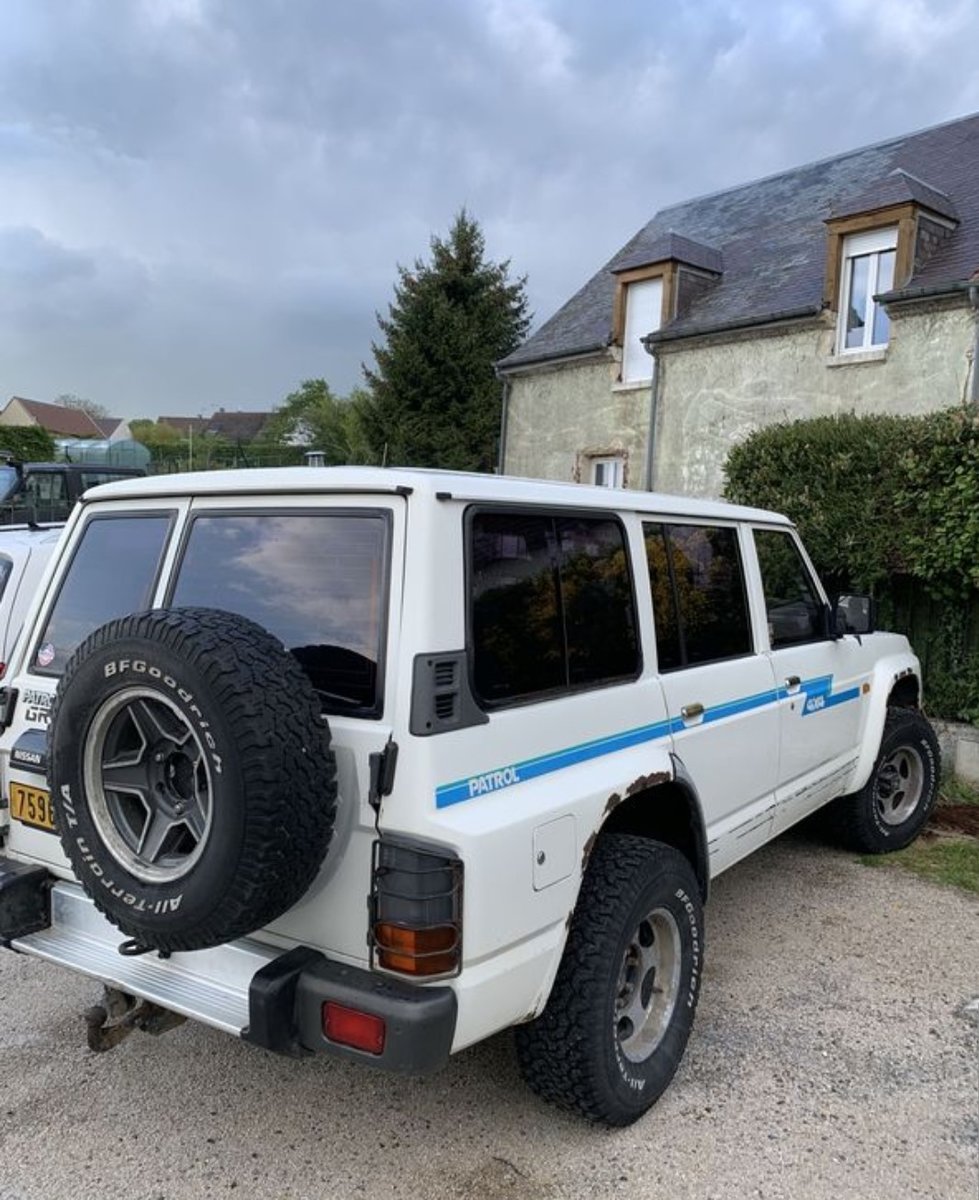

Au moment de l'achat ;

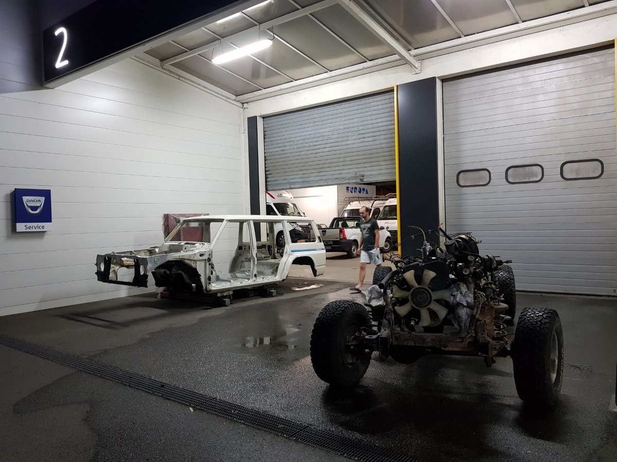

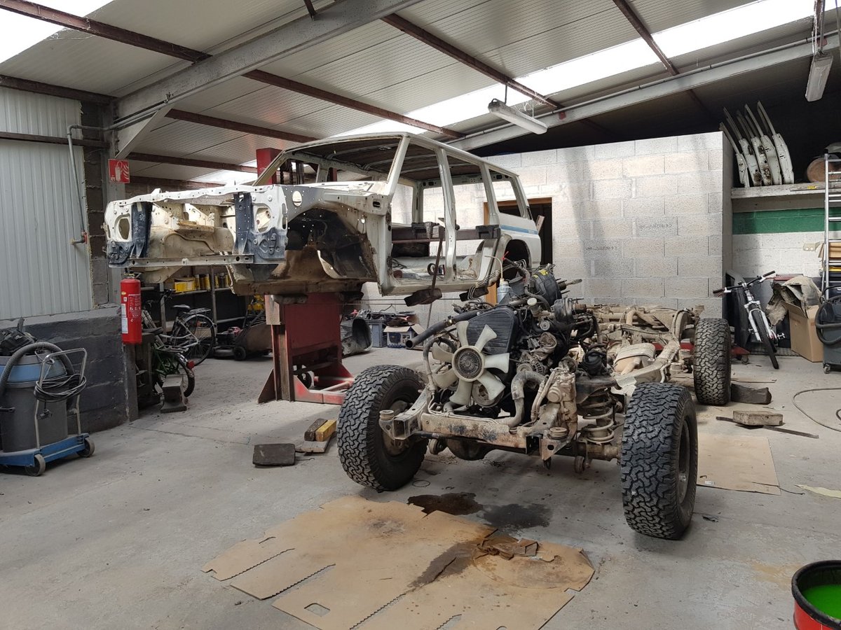

Quelques photos du déshabillage et du decaissage qui a été fait ce week-end (08/2019)
décaissage, bien sur fait dans l'endroit le plus bas du garage, ça aurait été dommage de profiter des 7 m de hauteur sous plafond pour décaisser .. ^^,
Lavage de la caisse mise à nue et du châssis pour faire un état des lieux correct

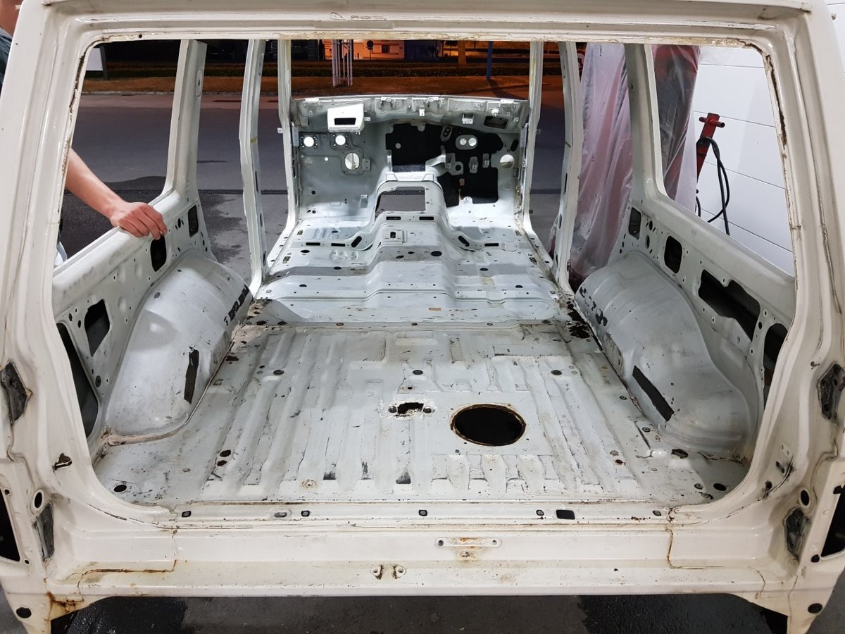

Intérieur de la caisse, plusieurs points de rouille perforante aux endroits habituels

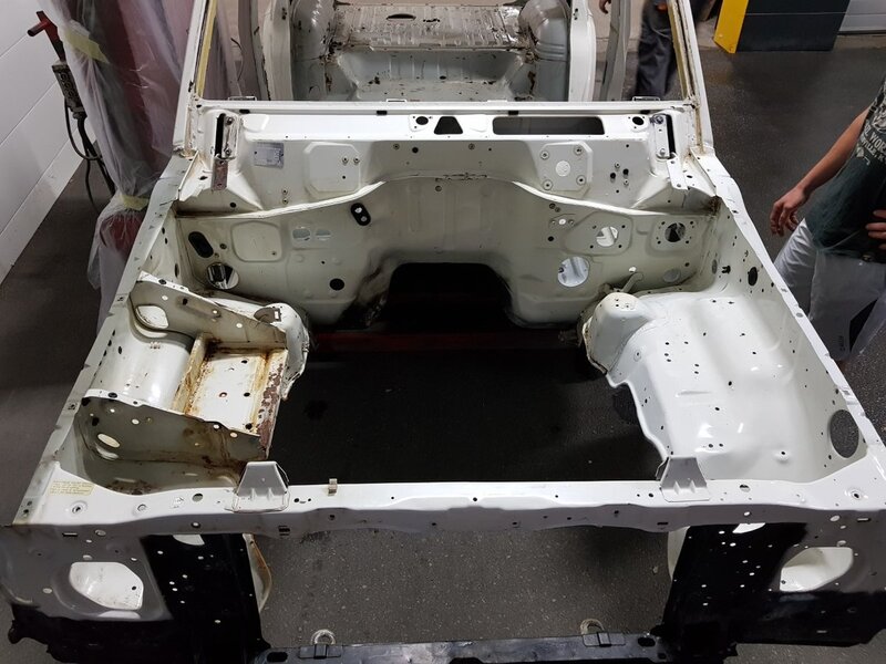

Compartiment moteur : rouille non perf dans le bac à batterie et sur la traverse AV

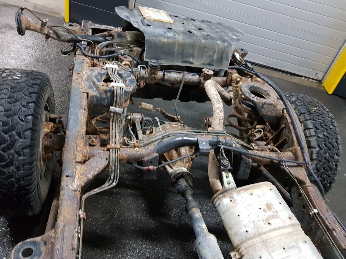

Et la mauvaise surprise, le châssis que l'on ne pensait pas trouver das cet état ... bien marqué par la rouille..
Nous allons donc le mettre à nu pour le sabler et le traiter dans son intégralité la semaine du 15/8

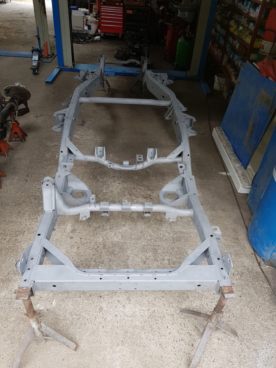

Un pas de plus vers la remise en état du Patrol a été fait ce week-end .. Au programme, mise à nu du châssis, sablage, traitement et peinture

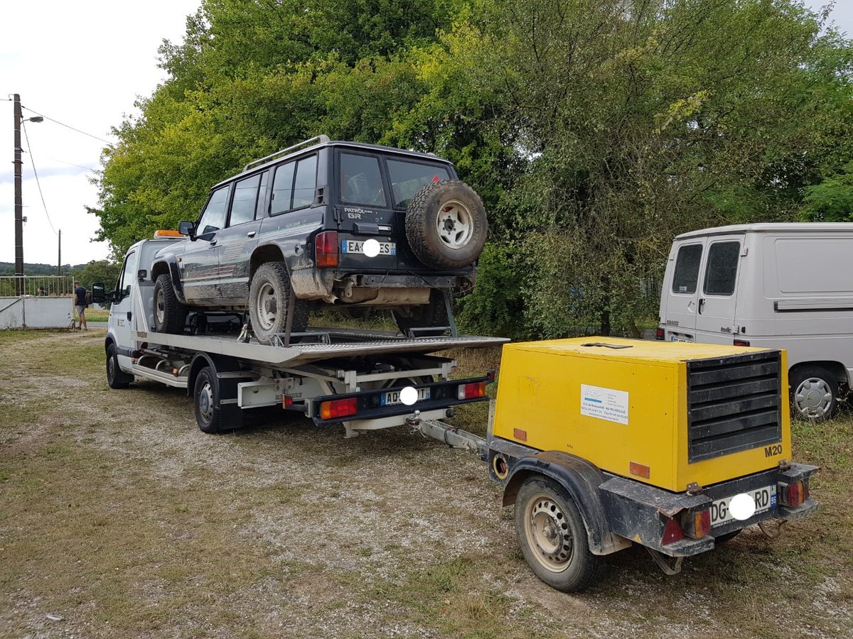

1ere étape, récupération du châssis en Mayenne et descente vers les terres de Charente-Maritime pour sa cure de jeunesse où il a rejoint son copain

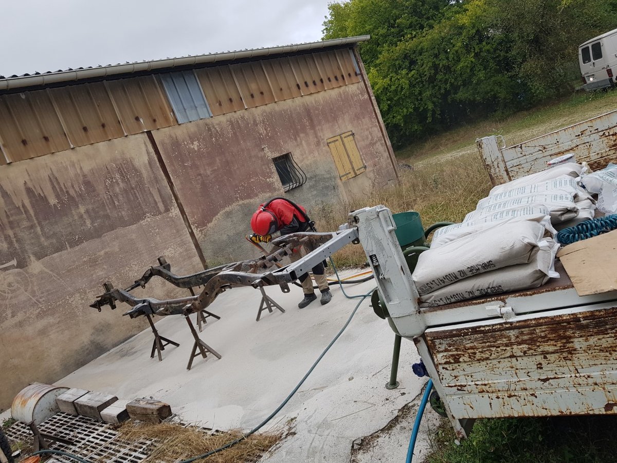

Au passage, petit détour par Poitiers pour récupérer un compresseur de chantier thermique pour alimenter la sableuse. Il lui faut un débit de 5.000 ltrs/min, nos compresseurs d'atelier ne peuvent suivre un tel débit !
Une fois arrivé, le châssis a été mis à nu intégralement pour pouvoir le sabler dans tous les coins possibles et inimaginables, et cela lui a fait du bien !
Il nous a fallu environ 400 kg de sable pour le mettre propre, seul l'intérieur du châssis n'a pas pu être fait faute d'accessibilité. L'intérieur sera traité au corps creux à la fin pour prévenir tout début de rouille.
Le résultat du sablage :

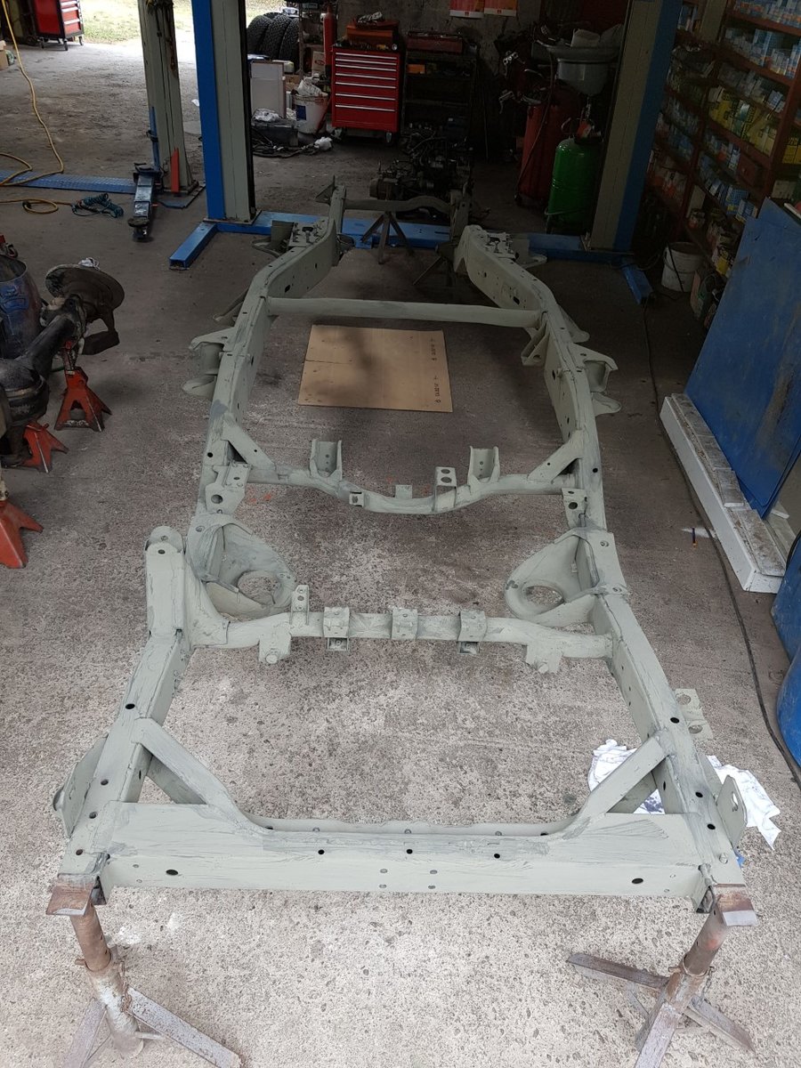

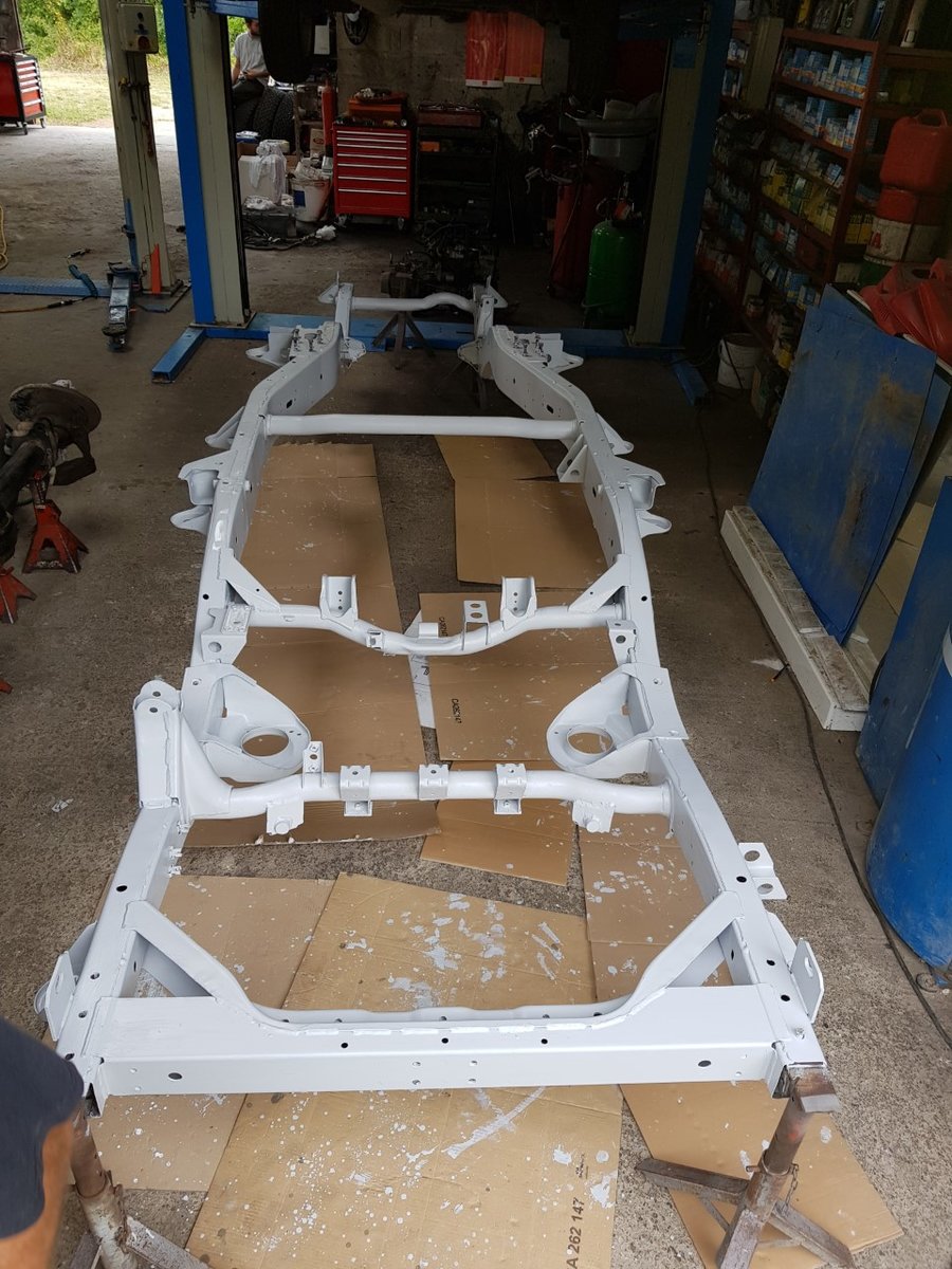

 Pour éviter que la rouille ne reviennent et traiter une éventuelle rouille installée en profondeur qui aurait résisté au sablage, nous avons mis une couche complète d'impression phosphatante. C'est un produit pris chez mon fournisseur Ixell et dont j'ai toujours été content, il protège bien les surfaces métalliques qui ont été mises à nu.
Pour être pleinement efficace et éviter tout souci de réaction chimique avec la peinture, l'impression phosphatante doit être recouverte par un apprêt d'accroche, ce qui a été fait
Malheureusement, la météo de ce week-end ne nous a pas aidés, et le temps de sablage plus long que prévu ont fait que nous n'avons pas eu le temps de le peindre. Cela sera fait très prochainement et nous en profiterons pour mettre propre avec le même traitement les ponts et les barres que nous conservons.

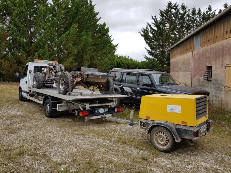

Chemin du retour le dimanche soir avec le Patol noir qui rejoint la caisse du blanc en Mayenne.

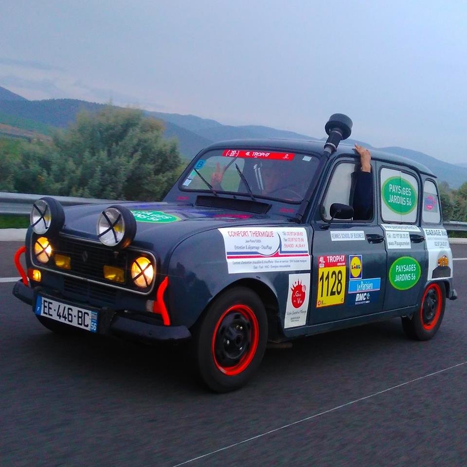

Une photo de la 4L que nous avions refaite il y a 2 ans pour le Trophy 2017 :

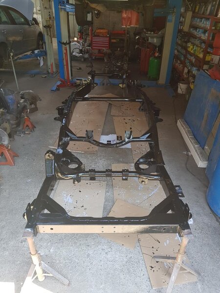

Encore un peu d'avancement ce week-end, finition de la peinture du châssis, qui a été peint au pinceau le week-end dernier.
On a utilisé une peinture faite pour les châssis, le rendu fait très "brut" mais la peinture résiste bien aux agressions diverses et est bien épaisse.
Il nous restera à mettre la cire dans les corps-creux et l'antigravillon sur les zones sensibles, mais ce sera fait une fois recaissé.
