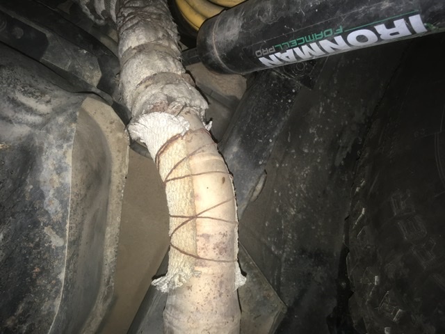

Petite question : J’ai une sorte de tissu amianté ou un truc qui s’y rapproche autour de la ligne d’échappement quand elle passe à côté du réservoir et de l’amortisseur ARG. Ça ressemble à ce qu’il y a sur les voitures de sport ou préparées pour la compétition.
D’après le proprio précédent, ça servirait à éviter de chauffer le réservoir et l’amorto. Il y a environ 4 cm entre chaque.
J’ai surtout peur que ça retienne l’humidité et que ça fasse rouiller la ligne.
Selon vous, elle sert vraiment ou je peux l’enlever ?

Salut !
Pour la rouille ,c’est sur que cela doit garder la «merde» et l’humidité !
Pour le feu je ne pense pas que cela risque réellement quelques choses . Ça chauffe oui mais ce n’est pas rouge cerise !
C’est une ligne adaptée ou elle est d’origine et passe à l’identique comme sur les autres engins ?
Je ne pense pas qu’elle passe exactement comme celle d’origine car certains supports ne sont pas utilisés.
J’ai aucune idée de la Tº du métal après avoir rouler. En roulant, l’air va évacuer la chaleur mais à l’arrêt, je ne sais pas trop
Tu sors et tu t’éloigne , j'avoue que c’est pas très pratique !😀
Oui si elle passe encore plus proche que celle d’origine c’est vraiment a bien y réfléchir avant de l’ôtée !
Quand la ligne est chaude tu sent bien la dif entre là où il y a la protection et là où elle n’y est pas ?
Si c'est pas flagrant ou très efficace sort la ! Car ce qui est sur c’est que c’est un nid à merLe ! 😏

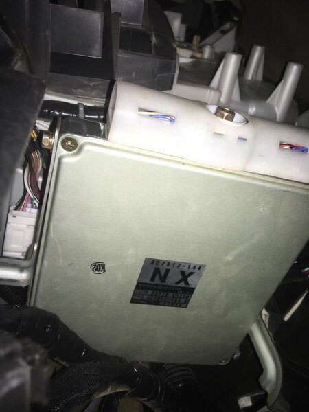

Photo de l'ECU (avec un peu de retard) :
En fait, le mécano a juste débranché l'ECU au niveau du moteur. Il n'a pas installé d'ECU de 4,2td et il n'y en a pas besoin car le moteur est entièrement mécanique comme le 3,3 des 160/260 et le 2,8td des Y60

Petite question : J’ai une sorte de tissu amianté ou un truc qui s’y rapproche autour de la ligne d’échappement quand elle passe à côté du réservoir et de l’amortisseur ARG. Ça ressemble à qu’il y a sur les voitures de sport ou préparés pour la compétition.
C'est certainement de la fibre de céramique, cette bande est efficace quand elle entoure tout le tuyau d'échappement.
A mon avis, elle ne sert pas à grand chose en bout de ligne d'échappement, ce serait plus utile en sortie de turbo.
C'est vrai que l'amortisseur semble être proche du tuyau, mais pas contre non plus.
En principe, pour la rouille, le tuyau étant chaud ne doit pas garder l'humidité.
Personnellement, je ne la laisserait pas
Tu veux dire débranché au niveau de la pompe ? Il a forcément du garder au moins l'électronique de pompe car sinon, l'ECU râlerait car il doit communiquer avec elle. Et donc ton 4.2TD est en pompe méca ?

Et il a laissé le débitmètre d'origine pour que l'ECU lui foute la paix ?
Tous les connecteurs moteurs sont débranchés ( y en a 4-5 voire plus qui traînent dans le compartiment moteur)
Pour la connexion sur la pompe, il ne doit y avoir que la prise pour fermer l’arrivée de gasoil ou il a adapter quelque chose pour fasse le nécessaire. C’est une pompe méca rotative comme le 2,8 6 cyl. Elle est totalement différente de celle du 3L.

Débitmètre ? Qu’est-ce que c’est que cette bestiole  :2 (15): ? Non il y a une plaque à la place du débitmètre
Je ne sais pas ce qu’en pense l’ECU mais tout le reste fonctionne donc ça me vas très bien.
Le seul point qui marche pas correctement, c’est le compte-tours qui affiche 400 à 500 trs/min de moins que la réalité. J’ai passé l’aprem à chercher dans les docs Nissan comment c’était câblé sur le 4,2 et trouvé pourquoi. Comme le capteur de rotation moteur n’est pas situé au même endroit (sur poulie vilebrequin pour 3L avec une mesure toutes les 70º comme l’a expliqué Pierre et toi en page 3 VS pignon pompe à eau sur 4,2 qui doit probablement compter toutes les dents), je suppose que l’erreur vient de là.
