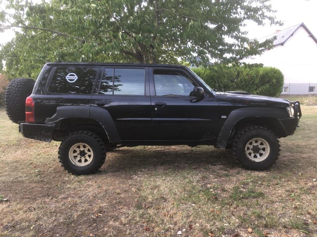

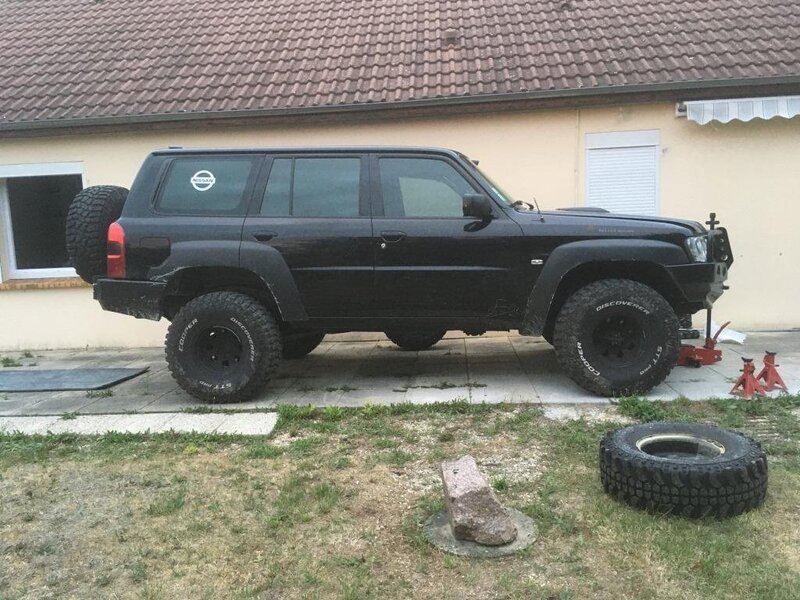

Une dernière photo avec ses 35" avant de passer aux nouveaux. A l'horizontale, on voit bien que l'AR lève avec les ressorts AR +3cm +300-500 kg qui n'ont pas d'aménagement ou poids dans le coffre à supporter.

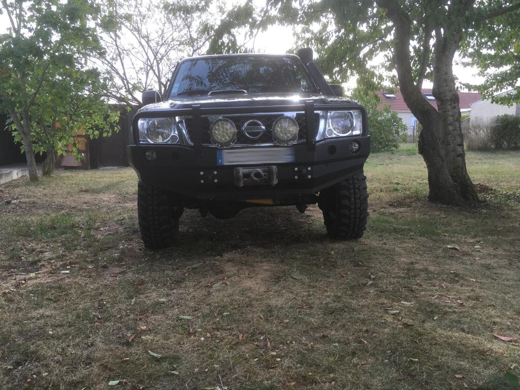

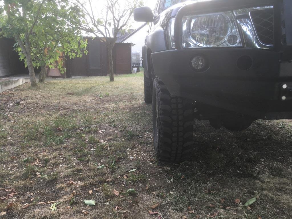

et la photo avec les 31" mudmax : on dirait des roues de trottinette :mdr9:
Modifié par Ghislain36
C’est pas des chaussures à ses pieds ! 😏
Ca fait petit les 31", mais ça doit toujours être efficace vu les crampons...
il y a 11 minutes, Corrivolpi a dit :
Et ça fait gagner en couple.
Et en conso... euh non pas vraiment :oops:
C’est provisoire le temps de récupérer les nouvelles roues.
j’ai roulé un peu avec en été pour voir la différence avec les 35". Le 31" est équivalent à la monte d’origine.
Le 4x4 est un petit peu plus réactif mais ça reste le descendant du 3,3 : ça va très loin mais doucement et calmement :2 (26):

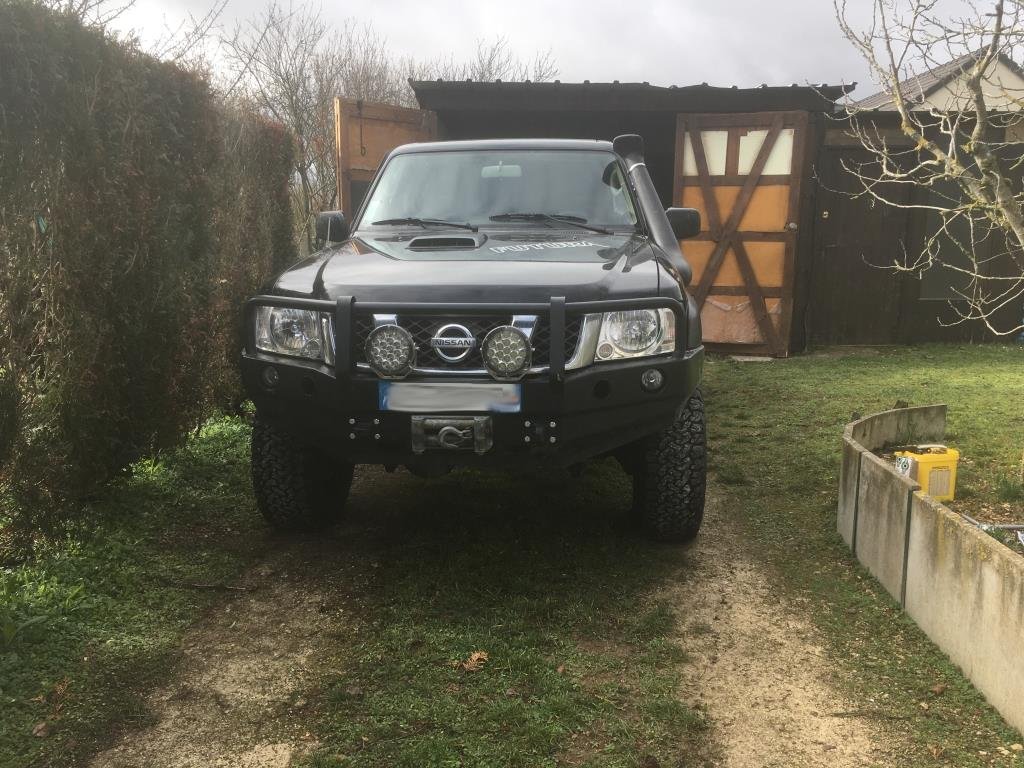

Les nouvelles roues sont installées : jantes GOSS Triangular 8x16 déport ET-25 + BF Goodrich All-Terrain KO2 en 285/75r16. ça dépasse très légèrement des ailes mais c'est plus discret que les 35".

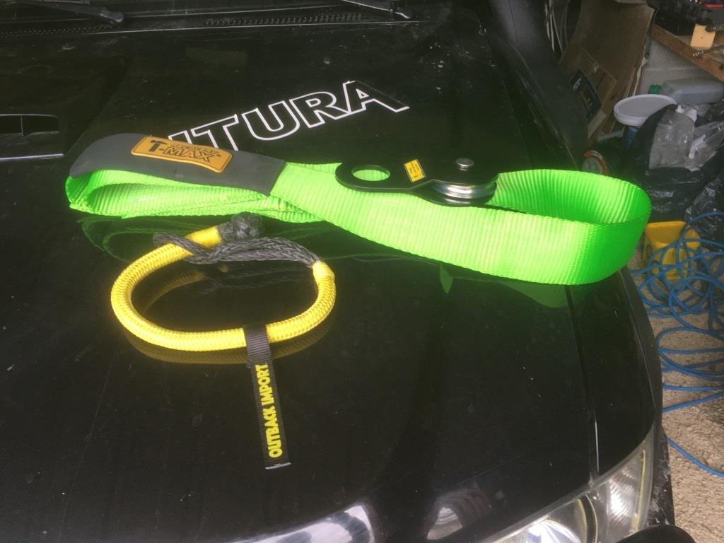

J'en ai profité pour commander en même temps les accessoires pour le treuil : sangle tour d'arbre T-MAX de 3m en 12T, manille souple Outback Import en 14T et une poulie de renvoi 8T pour cordes et câbles jusqu'à Ø12 mm
Edit : une roue pèse environ 41 kg, c'est plus lourd que les 35" en jante alu

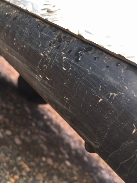

Salut Jmarc, oui c'est prévu d'en mettre. Je réfléchis à les acheter tout fait ou les concevoir puis les faire fabriquer à un chaudronnier.
Pas de soucis, je te dirais si les pneus ont effectivement tendance à retenir les cailloux. Faut que je commande le calorstat pour pouvoir rouler avec
Oui j’ai vu ça pour ton calorstat absent !
😁 tu as le seul patrol qui a un problème de sous chauffe !!!
il y a 26 minutes, Ghislain36 a dit :
Quand tu auras fini, je t'emmène le 3,3 pour pas perdre la main :mdr9:.  Bon courage et tiens nous au courant
Je sais pas si au final tu vas gratter grand chose au prix de reviens d’un achat prêt à poser . Le chaudronnier et le thermolaqueur vont sûrement te bouffer la diff . Et on plus tu te sera bien creusé la cervelle à les côtés .

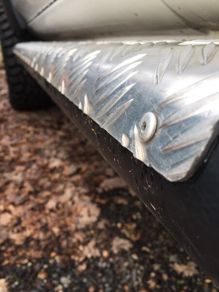

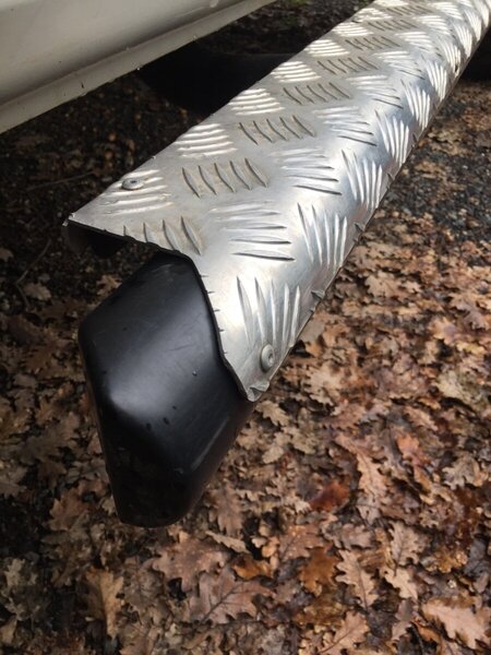

Les miens sont solides mais ont un défaut ! La taule striée qu’il y a dessus est un taille tibia !!! En montant ou en passant en la frôlant en longeant le trol sur le côté elle te taillerai même en jeans alors l’été en short c’est très dangereux et je m’en méfie . Pour moi c’est un gros défaut qui me gêne et qui me turlupine !!!
Modifié par Jmarc
La plupart des prêts à poser sont incomplets : ceux que propose Euro4x4 par exemple sont beaux mais ils n'ont pas les plaques pour les fixer au châssis et faut les souder soi-même.
ou ne me semblent pas assez solides car je veux pouvoir lever au cric lift ou me poser dessus sans que ça bouge d'un cm.
C'est mon travail de concevoir et dimensionner des pièces ou des ensembles complets. Je devrais y arriver facilement.
Pour la peinture, peinture au pistolet ou en bombe + vernis carrosserie, ça fera l'affaire. Au premier caillou saillant, ce sera à refaire...
Personnellement @Jmarc, je virerai les plaques alu car ça fait des jolis rasoirs (les bords ne sont pas même limés ou meulés) et ça doit glisser une fois mouillées ou couvertes de boue.
Je confirme le côté «rasoir» Les enlevés peut être pas , mais ça mériterai de les retaillés .
Les stries de la taule ne sont pas trop glissant ... car j’ai une partie plate !
Si je les enlèves j’aurai plus de parties plates et seulement les tubes ronds et j’ai peur que cela soit tout aussi glissant
pour la peinture c’est vrai , thermo ou bombe quand sa frotte , sa saute !
Modifié par Jmarc
Mets un revêtement anti-dérapant sur les tubes ou si tu gardes les plaques alu, meule les ou tu mets un profilé caoutchouc pour ne plus avoir ces arêtes saillantes
Oui j’ai prévu une retaille et oui éventuellement y glisser un joint !
il y a 23 minutes, Jmarc a dit :
Avec un disque à lamelle, il doit y avoir moyen d'adoucir les bords.
il y a 24 minutes, marcel37 a dit :
Oui aussi , mais elle retombe trop sur le devant et je dois la retailler pour plus s’y cogner dessus .
Car un coup de genoux dedans en montant dans le trol , ça calme !
