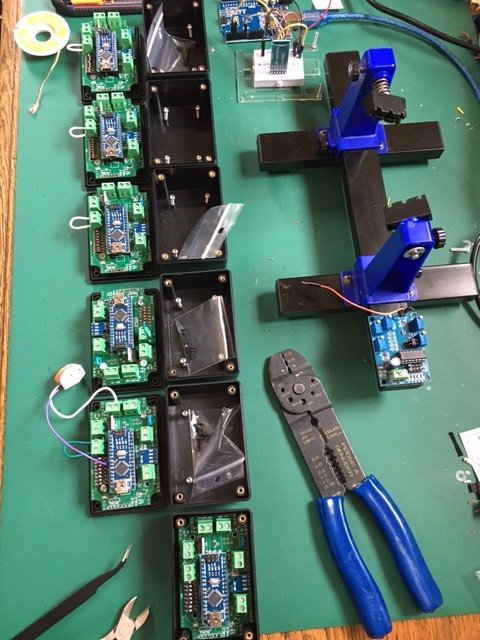

  • Une bonne nouvelle (pour moi), les chinois me montent maintenant presque tous les composants discrets traversants, à la vague ou à la main, au delà des CMS q'ils me soudaient à la machine. C'est top.

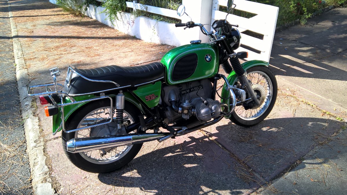

si je veux des sensations, j'ai mes deux BMW avec leur  six en lignes M20B23  ou M54B28 ! ou alors ma 750  VFR Honda !
Modifié par etr89
OK, je m'incline avec mes quelques jouets Mégane RS, BMW R1200R et KTM 640.
mais je roule.
Il y a 1 heure, phdv61 a dit :
c'est pas mal aussi !
en BMW serie R flat twin ,  j'ai une R90/6 de 1976 couleur verte métal (vert Nûrburgring en langage BMW ! )
Pas besoin de puces ou de carte arduino pour lui faire sortir du couple à bas régime !
Modifié par etr89
la mienne est de 2010. Comme neuve.
Modifié par phdv61

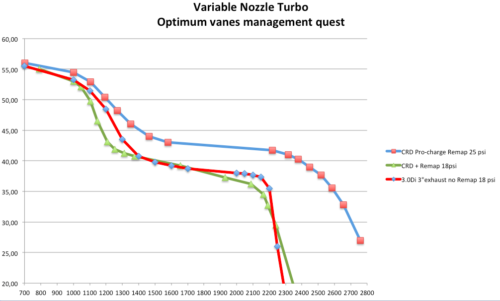

Le principe de gestion des aubes est le même sauf que tu ne lèves pas le pied de l'accélérateur, et  donc l'ouverture rapide des aubes ne se produira qu'au moment de la décélération, lorsque justement tu lèves le pied de l'accélérateur, et que la pression dans l'admission chute rapidement.
Ce qui est très clair par contre, c'est que le niveau d'ouverture des aubes, et la vitesse à laquelle on doit les ouvrir, est TRES variable en fonction des modifications apportées au Patrol ( diamètre de la tuyauterie avant et post turbo, pertes de charge dans l'IC, diamètre de l'échappement ...etc ), comme on s'en serait douté.
Une erreur d'1/10e de mm sur la position du levier, et le turbo se met à tourner hors de contrôle, ou alors il ralentit. d'où des pics et des creux de pression.
Visser la vis de butée ne fait que ralentir le démarrage du turbo, mais ne règle rien au delà. Raccourcir la tige ne fera que "translater" la position d'ouverture, mais ni l'un ni l'autre n'assureront que les aubes sont parfaitement positionnées, aux points de meilleure efficacité du turbo, à tout moment.  Et comme en plus l'ECU plus haut dans les  tours régule pour que le débitmètre ne dépasse pas 4V, cela crée ce phénomène que j'avais constaté il y a deux ans qu'à 110 km/h environ la pression s'effondre car l'ECM ouvre + fort les aubes.
Ci-dessous trois "cartos turbo" différentes de 3 Patrol différents.  Ces "cartos" ont été ajustées pour maximiser la quantité d'air poussée par le turbo quelle que soit la vitesse de rotation du moteur : Et dans le cas de mon moteur, en étant souvent au delà des mises en sécurité débitmètre, que je contourne.
Tu remarqueras les différences + que notables sur la position des aubes. Il y a dans les trois un CRD avec un autre turbo qui pousse vraiment beaucoup + d'air ( avec la pression qu'il a choisie... 25 psi - pour lesquels son moteur a été "modifié") et il a ajouté aussi bcp de gasoil car sur les CRDs c'est bcp plus facile que sur nos Di).  Les courbes rouges et vertes sont toutes les deux pour un Garett 2052.
1% de l'échelle de gauche correspondent à un mouvement de moins d'1/3 de mm sur la tige de l'actuateur. En horizontal, la pression absolue en sortie IC.
Quand je dis que c'est "sensible", c'est que c'est "sensible".
La position de la butée correspond à environ 53 sur l'échelle verticale. Et c'est ça qui fait qu'un jour de très basse pression, ou en haute montagne, le Patrol n'arrive pas à trouver son "souffle" car il en est "empêché" par la fameuse vis...
Tout est dit.
