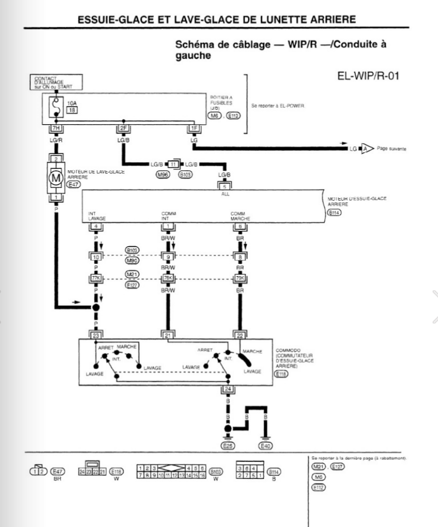

Bonjour Philippe .J'ai beau chercher sur équipement électrique, mais je n'arrive pas à trouver la couleur du fil qui va au fusible 18 de l(éssuie glace arrière, j'ai bien commandé le raccord chez Ali machin, mais toujours pas reçu.
La connaitrais tu ? .
Merci.
Non, mais j'ai regardé la doc.

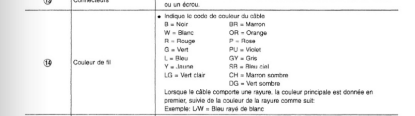

Je pense en haut à droite de ta page ci-dessus ( LG    Blue Green   donc Bleu Vert)  qui va vers le moteur qui se trouve  " page suivante ".
J'ai trouvé toutes les couleurs, Philippe, sauf bleu vert.
Evidemment je viens de donner un coup de soufflette.
au temps pour moi
Oui "Light Green".  J'avais pris le 'L' pour b L ue.
Mais alors on aurait eu L/G et non pas LG comme ici.
Désolé.
Modifié par phdv61
C'était le bon fil, ça fonctionne.
