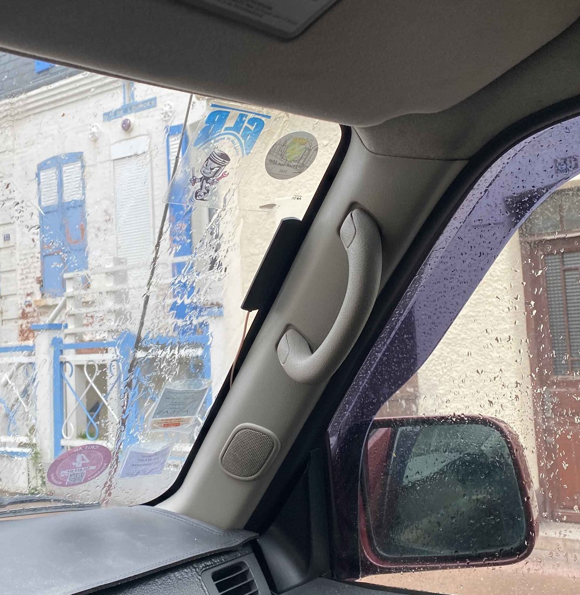

Une petite nouveauté, j'ai commencé l'installation d'une caméra de recul. Après une courte recherche je suis tombé par hasard sur une caméra pas trop cher et qui me convenait. Très bien intégrée et donc discrète pas de câble à tirer d'un bout du trol à l'autre , la transmission se fait en wifi. Voila une petite photo :
Il ne me reste plus qu'à installer l'autoradio qui va bien avec un écran car celui en place actuellement n'en a pas :2 (15):

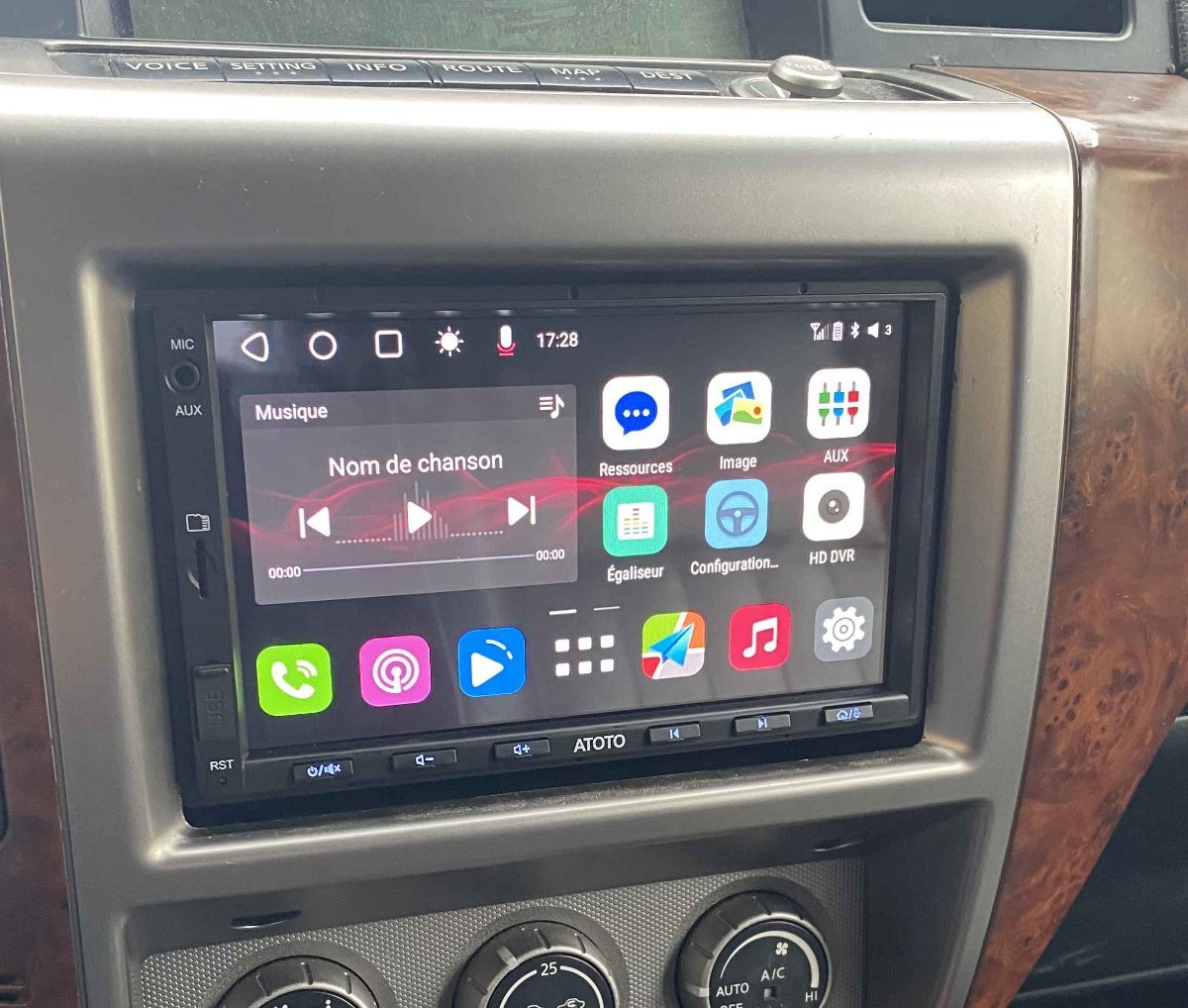

8Sur les recommandations de Ghislain36, j'ai commandé un Atoto S8 2din. A part le fait que c'est du chinois ça m'a l'air d'être de la qualité. En écran 7" ça passe pile poil dans la façade . Seul soucis la prise GPS non compatible avec celle d'origine, heureusement, l'antenne est fournie avec le poste ainsi qu'une antenne WiFi pour les mises à jour.
Avec le GPS (Waze en appli).

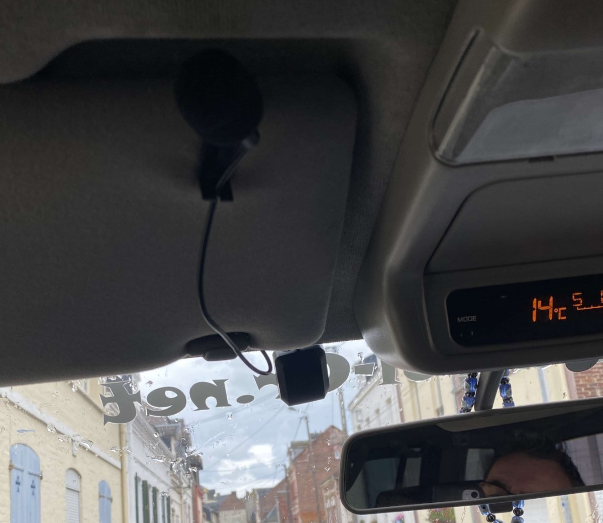

L'antenne GPS ( et le micro déporté) et celle pour le WiFi.
Pour le micro et l'antenne GPS par peur de casser le ciel de toit (je ne suis pas arrivé à le bouger)j'ai fait passer les fils au niveau du pare soleil , une fois le pare soleil remonté ça reste assez discret.
L'écran de présentation est plutôt bien fourni.
Pour le moment je suis assez content du poste , reste à voir à l'usage dans le temps.

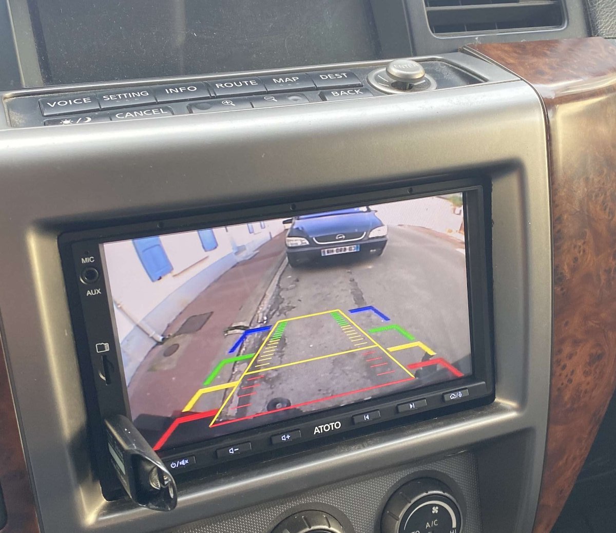

Voila !!! Caméra arrière branchée, probablement un petit réglage à faire si c'est possible, sinon ça a l'air pas mal; quand je suis à environ 10cms réels de la voiture derrière moi (le Zafira que l'on voit sur la photo ) sur l'écran je suis au niveau des crans jaunes sur les côtés. Le plus génant c'est on a l'impression que la voiture est à 3/4 m alors qu'elle n'est même pas à 1.5m, va falloir que je m'y habitue!!
