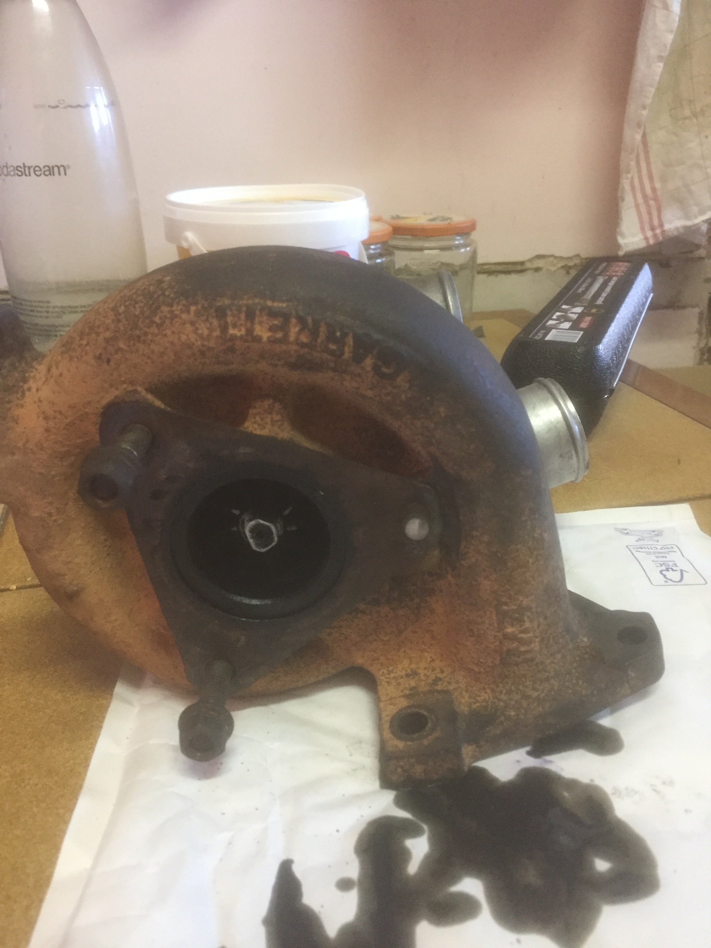

Posté(e) : 25 septembre 20186 a Voila mon soucis, en retirant le turbo de mon court accidenté dans l'optique de le récupérer (on ne sait jamais ça peut servir) un goujon a cassé. D'après vous quelle est la meilleure solution pour avoir ce qui reste: aplatir le morceau restant et le tourner avec une clé plate ou le couper à raz et essayer de l'avoir avec un extracteur??? Voila deux photos pour voir ce qu'il en est.
Posté(e) : 25 septembre 20186 a Référent Mécanique le limer pour avoir deux méplats et après une bonne pince étau et du WD40
Posté(e) : 25 septembre 20186 a ou aussi une clef à griffe moyenne sa marche pas mal , une fois en faisant un joint de culasse une vis c'était cassée en desserrant et du wd40 toute la nuit et le lendemain clef à griffe et le tour était jouer

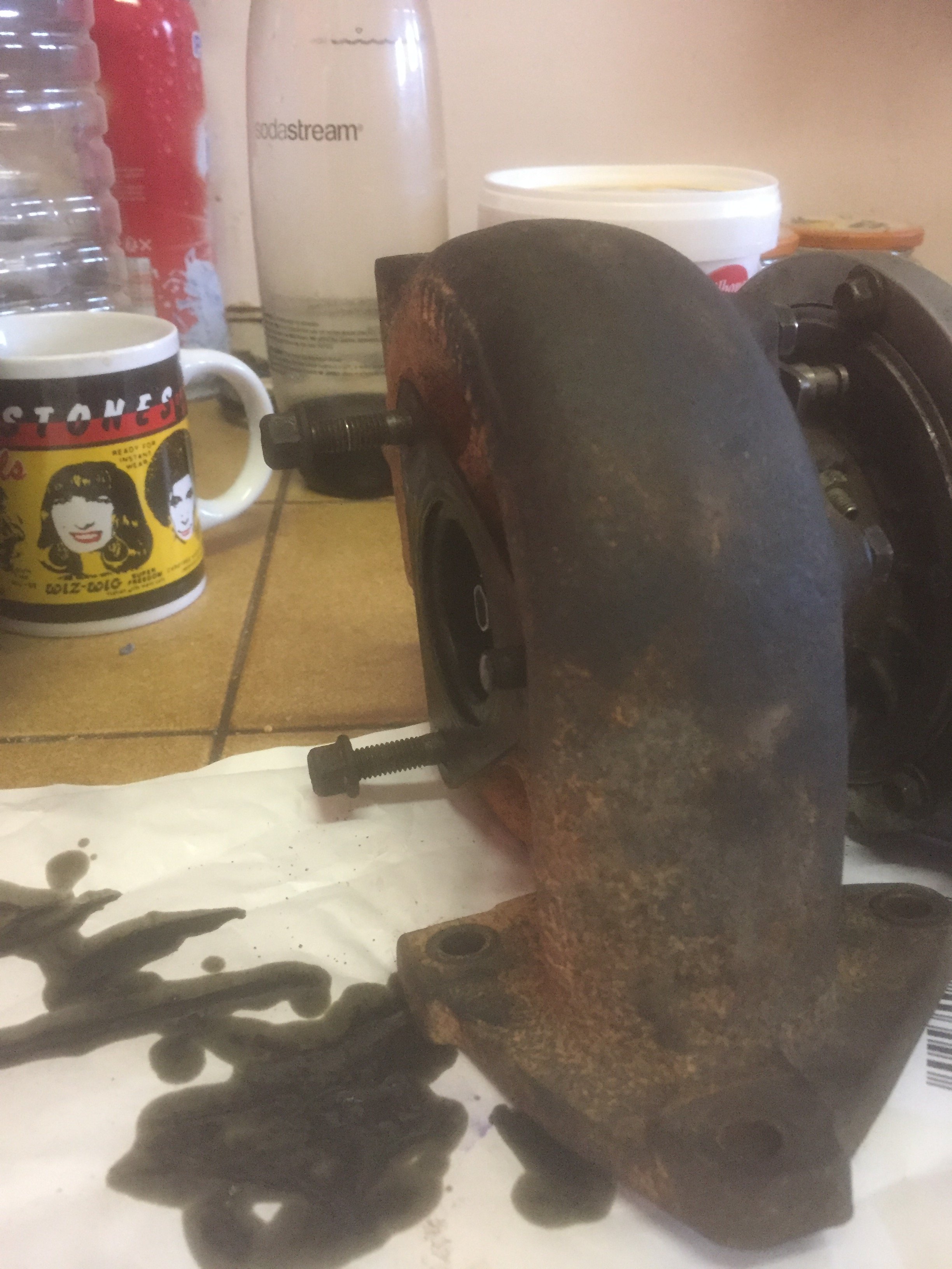

Posté(e) : 19 octobre 20186 a Auteur Après de trés multiples essais et échecs j'en suis toujours au même point. Je pense essayer de souder un écrou sur le reste de goujon mais j'hésite, jamais fait de soudure. Et j'ai peur de péter le goujon encore plus prés du plan de joint du turbo.
Posté(e) : 19 octobre 20186 a Auteur J'y ai pensé mais je n'ai pas l'outillage nécessaire pour pouvoir percer correctement sans risquer de foirer le taraudage du turbo.
Posté(e) : 19 octobre 20186 a Auteur Il y a 3 heures, Grampa'trol a dit : Le chauffer au chalumeau et extracteur. Avec une lampe à souder ça peut aller ??, Je n'ai que ça
Posté(e) : 19 octobre 20186 a Il y a 3 heures, npatrol80 a dit : Avec une lampe à souder ça peut aller ??, Je n'ai que ça Non je pense pas il faut le chauffer à blanc. ce que tu peux essayer de faire c'est d'imbiber au wd40. Après avec ta lampe à souder lui faire un choc thermique avec de la bombe à clavier. Et avec un pointeau taper séchement dans l'axe du goujon l'idée est de réussir à décoller les filets.
Posté(e) : 19 octobre 20186 a pas mieux, chauffe au chalumeau oxy/ace ou souder bien souder un écrou. Mais par hasar il ne reste pas assez de filetage pour mettre deux écrou et le dévisser ainsi ?
