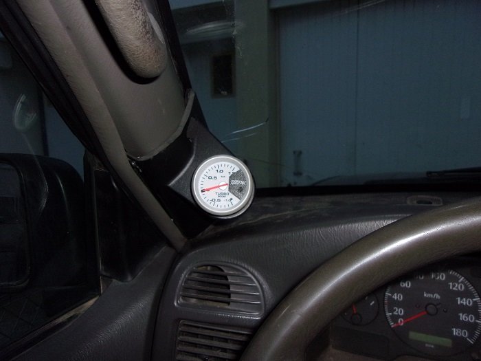

J'aime bien l'installation de @Fafalastuce
moi aussi je l ai mis sur le montant mais je crois que sur le 3 l il y a un haut parleur.adishatz

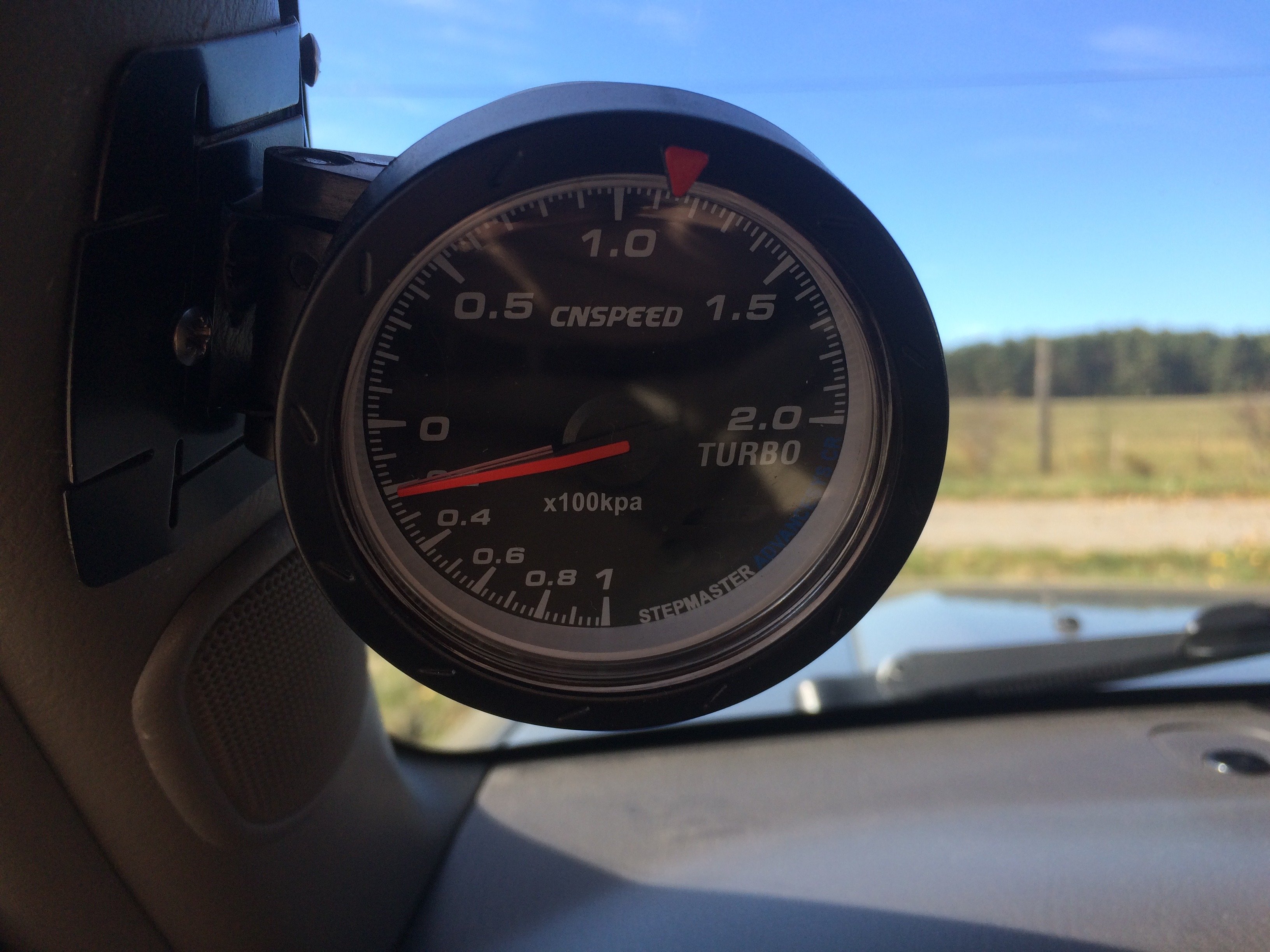

Moi, je ne l'ai pas encastré, mais mis à hauteur de vue.

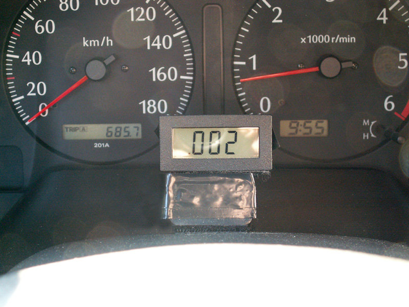

J'avais pensé au final encastrer un petit indicateur digital comme Pierre dans le tableau de bord, mais cela m'aurait trop distrait de la route pour tous les réglages que je voulais faire. Par ailleurs rien ne vaut l'aiguille car le cerveau se souvient très bien d'où elle vient, et où elle va, là ou les chiffres qui défilent demandent de la gymnastique dont je ne suis pas capable.
Alors je l'ai mis sur le montant avant gauche, près de mes yeux, et j'ai un petit indicateur (mini-voltmètre) derrière le volant, devant les compteurs, sur lequel je peux afficher le débitmètre et le capteur de pression IC (ou rien). Car quand ces capteurs déconnent, le Trol aussi.
Et il fait aussi le vide (pratique pour voir le niveau de la pompe à vide, et du tuyau de l'actuateur)  et pour l'altitude. ici vers 1500m un jour de basse pression... Le prendre électronique avec un capteur, çà évite de tirer un tuyau épais dans l'habitacle. Passer des fils électriques, c'est plus petit et plus simple.
Exact. Un tweeter

page 8 en bas . Pour ma part je préfère le mano turbo à gauche dans l’angle sur le tableau de bord. Les manos de ce coté .....ça fait très beau. C’est vrai . Cependant la lecture est difficile pour le chauffeur . J’ai mis un repère blanc, sur le mano,  correspondant au maxi de chaque mesure . D’un seul coup d’oeil Je suis renseigné.
Si je refais je vire là poignée côté gauche , sur le montant, et je les place sur un support vendu  pour ce genre de montage .
