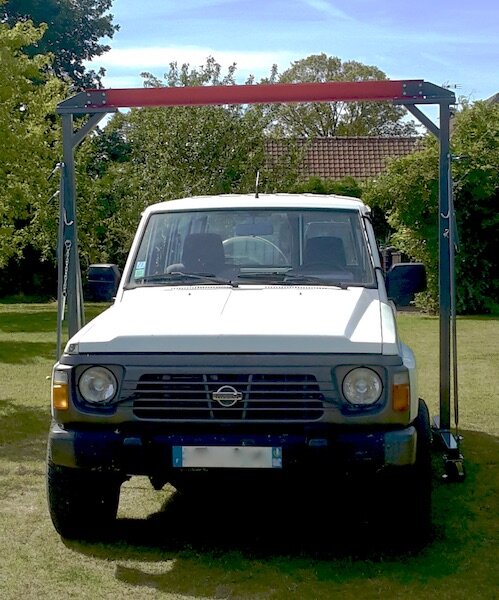

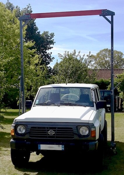

Posté(e) : 19 août 20204 a Auteur Les vacances approchent, j'ai enfin reçu mon portique pour déposer la caisse. J'ai fait un petit essai avec un treuil de quad à 30€. Il y a moyen de lever d'un doigt l'arrière du 4x4... Ca devrait le faire Reste 15jrs pour me motiver à tout démonter
Posté(e) : 19 août 20204 a Sympa ce portique métal. Tu as assez de hauteur pour décaisser comme ça ? Tu l’as acheté où ?
Posté(e) : 19 août 20204 a Auteur Oui oui il est réglable Là c'est le plus bas. Le plus haut laisse largement de place : Torros, une boite belge à côté de chez moi. Modifié 19 août 20204 a par rep2559

Posté(e) : 20 août 20204 a Modérateur Il y a 17 heures, rep2559 a dit : Oui oui il est réglable Là c'est le plus bas. Le plus haut laisse largement de place : Salut, pour te faire une bonne idée de la hauteur nécessaire regarde les photos du premier post de ce topic: https://www.patrol-gr.net/forums/topic/45580-patrol-y60-de-1994-corrivolpi-démontagerestauration/
Posté(e) : 20 août 20204 a Auteur Ok, ca devrait aller, la poutre est a quasi 4m. Donc en levant 1m50 ca devrait largement passer
Posté(e) : 20 août 20204 a Au pire tu mets des sangles à cliquet autour des ponts et du châssis. Tu gagneras la hauteur de détente des ressorts au moment du levage de la caisse.
Posté(e) : 20 août 20204 a Auteur Oui ou sortir le moteur avant mais honnêtement je ne suis pas du tout inquiet pour ça
Posté(e) : 21 août 20204 a Effectivement, moi non plus je ne suis pas inquiet pour toi lol. Quand j'avais enlevé la caisse du mien, je n'avais pas autant de matos...

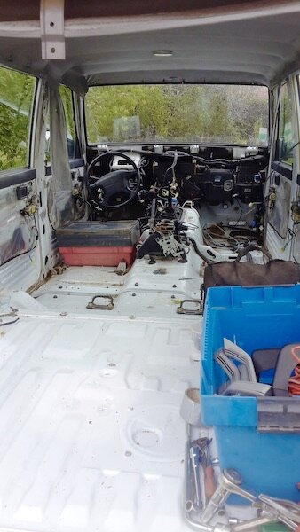

Posté(e) : 23 août 20204 a Auteur Bon j'ai trouvé la motivation, je me suis pris 90€ d'amende pour rouler sans CT Du coup après 2 jours de démontage, j'en suis là... Il y a un peu de pièces et du temps à passer si on veut pas casser les vis ^^ Pour l'instant pas d'autres surprises que les point vu avant démontage donc je suis content. Le châssis est sain (plus de peinture mais l'épaisseur est bien là partout) pour véhicule abandonné 10ans dans les herbes.

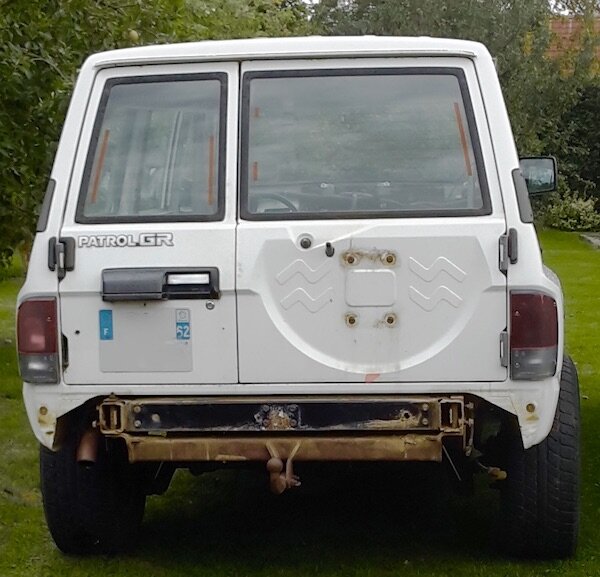

Posté(e) : 23 août 20204 a Auteur Non mais j'ai commencé à le retirer. Je suis bloqué par les fenêtres du coffre et le pare-brise. Je le retirerai donc complètement le jour où je l'emmène chez le chaudronnier. J'ai des trous d'antenne à boucher sur le toit et je veux après isoler le toit (comme le reste de la caisse d'ailleurs). Mais de toute façon je dois le changer, ils est arraché devant quand ils ont passé les antennes Mais depuis 2ans, j'en ai pas encore trouvé 1 sans défaut alors... Et 800€ neuf, ça calme un peu Si jamais vous en voyez un passer... Modifié 23 août 20204 a par rep2559
Posté(e) : 25 août 20204 a Auteur Il me semble que ce prix est pour de l'import. Mais de toute manière on ne le trouve quasiment plus en neuf. Donc si je ne trouve pas d'ici le remontage en occasion, je verrais avec un sellier à combien ça peut revenir. Je comprends pas pourquoi ils ne l'ont pas fait en rigide
Posté(e) : 25 août 20204 a Tu as demandé à Karlowicz s'il avait ? Sinon ce que j'ai trouvé : l'OEM du ciel de toit : 7391006J01 sur http://nissan4u.com/parts/patrol_gr/el_y60/1997_5/type_9/body_front_roof_and_floor/roof_trimming/illustration_1/ Ce qui ressort de Google : en France : https://www.carparts-pros.com/page_1_3.php?psa=7391006J01 A l'étranger : https://handler.lt/en/Product/Nissan/7391006J01 http://www.autospares.eu/search.html?article=7391006J01&sort___search_results_by=final_price&smode=A1&g=2&term= http://www.autospares.lv/search.html?search=Meklēt&article=7391006J01&term=0&sort___search_results_by=final_price&chk_smode=on&smode=A1&g=2 https://www.vecat.ru/search/7391006J01/83/ --> faut voir s'ils vendent en Europe, ce n'est pas précisé sur le site
Posté(e) : 26 août 20204 a Auteur Merci, il y a le choix Les prix tournent bien autour des 6/800€ La réf est à vérifier car ils ne disent pas si c'est celui en tissu velour ou en tissu pvc. Mais je privilégie quand même de l'occasion pour le moment (souvent entre 50 et 100€). Pour le neuf, il sera toujours temps de voir le jour où je remonterais.
