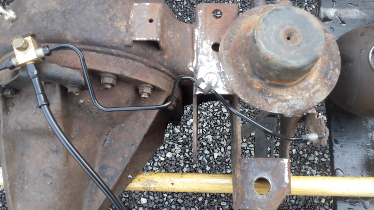

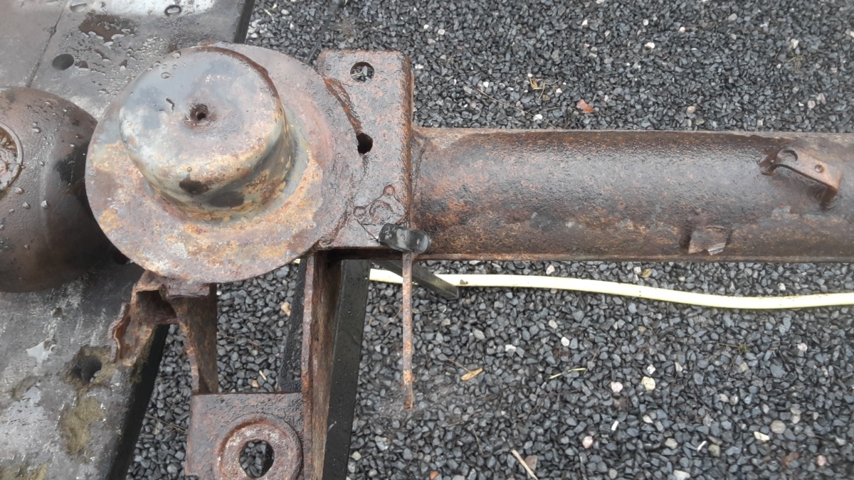

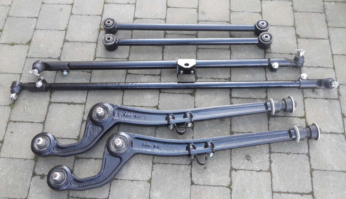

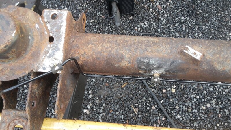

rep2559 326 Posted February 22 Author Share Posted February 22 (edited) Salut à tous, Ça y est, reprise des travaux après un hiver bien pourri niveau temps. Aujourd'hui 15°, ça ne se refuse pas pour bosser dehors Du coup j'ai enfin fini les réparations sur le châssis : - pas mal de trous en M6 et M8 avec des vis cassées dedans... - je me suis occupé des 4 vis de la traverse cassées - ainsi que 2 vis pour les butées arrières Restera donc le ponçage/traitement/peinture mais ça attendra mai ou juin pour que ça puisse bien séché et qu'il n'y ait plus trop de rosée. Et enfin, j'ai attaqué le pont avant : - démontage - les freins ont déjà été refait - restera les pivots et la peinture en plus de ce que j'ai fais aujourd'hui. - Aujourd'hui, j'ai juste refait les supports de canalisations. Dommage j'aurais dû le faire sur celui de derrière aussi mais pas pensé et maintenant il est déjà repeint. Je verrais au remontage si je prend le temps de faire la modification et les retouches de peintures ... Les supports d'origine, tous HS : Du coup j'ai tout meulé et j'ai soudé des vis. Ensuite une boite d'attache inox sur amazon et le tour est joué Demain si c'est sec, je fini les barres de direction et les tirants ! Edited February 22 by rep2559 2 Quote Link to post Share on other sites
