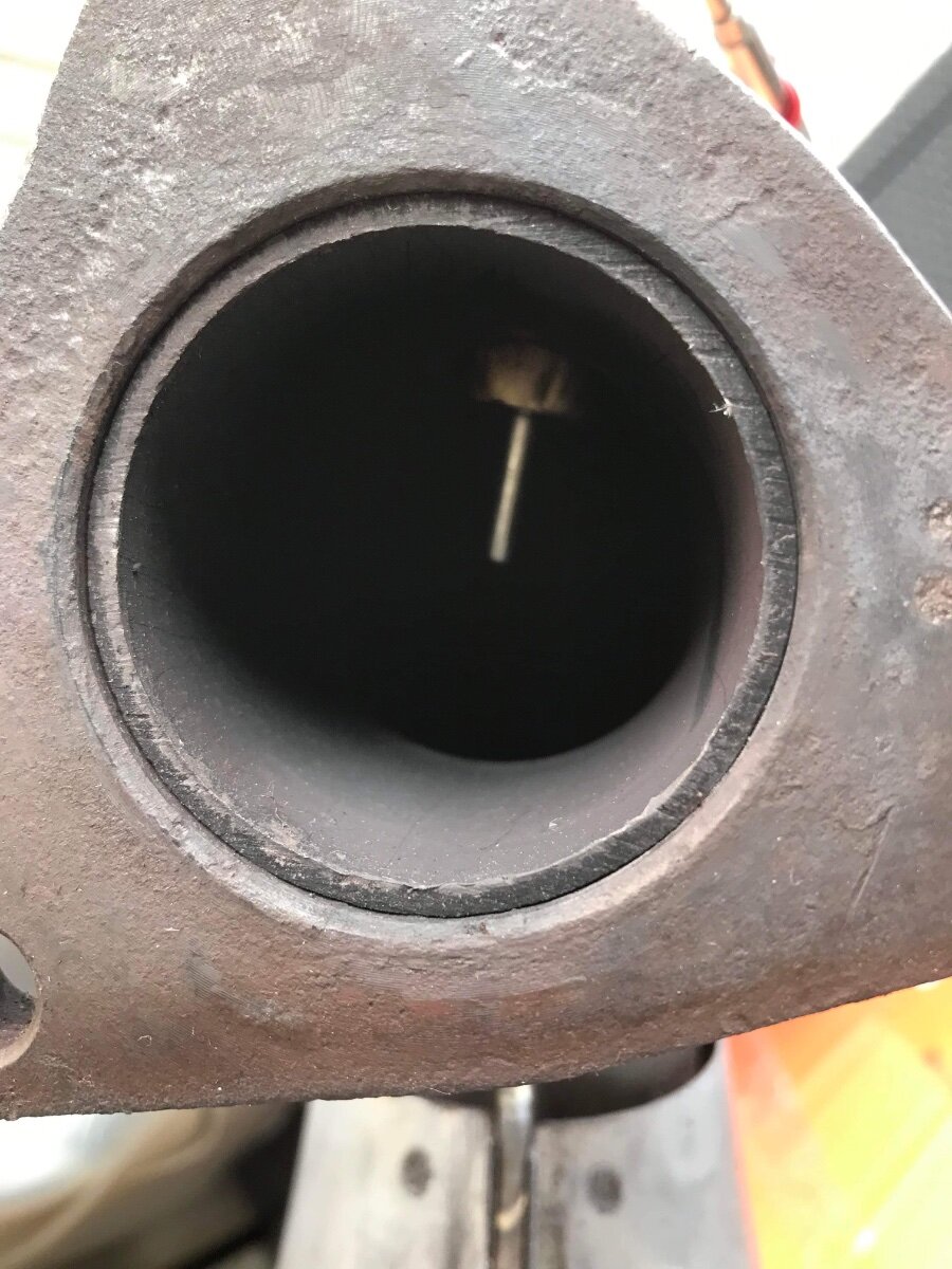

Bonjour à tous ,

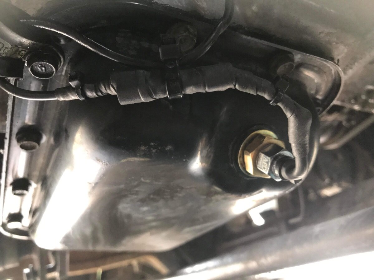

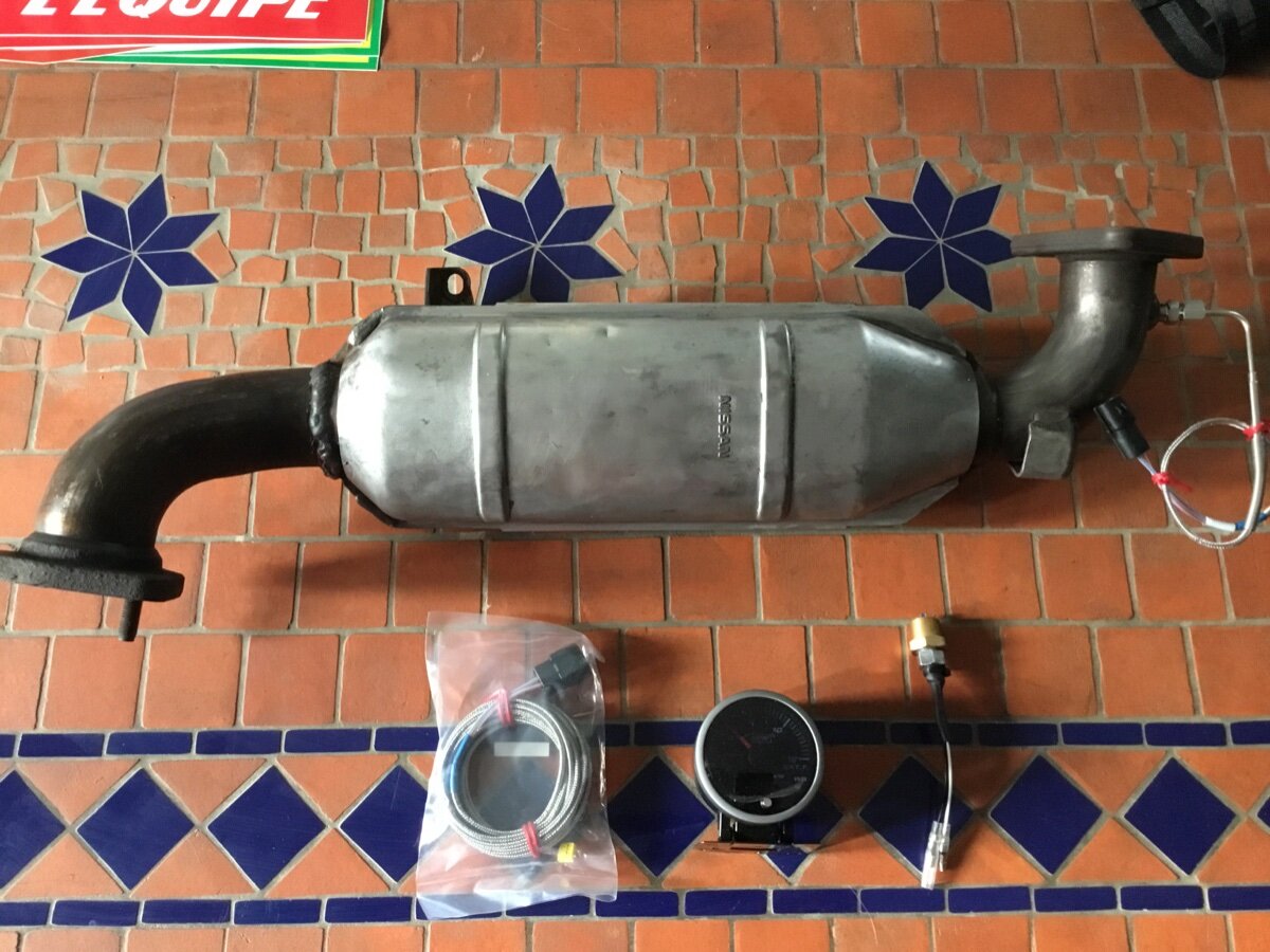

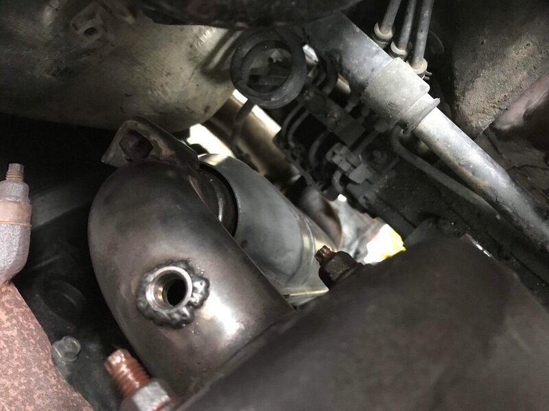

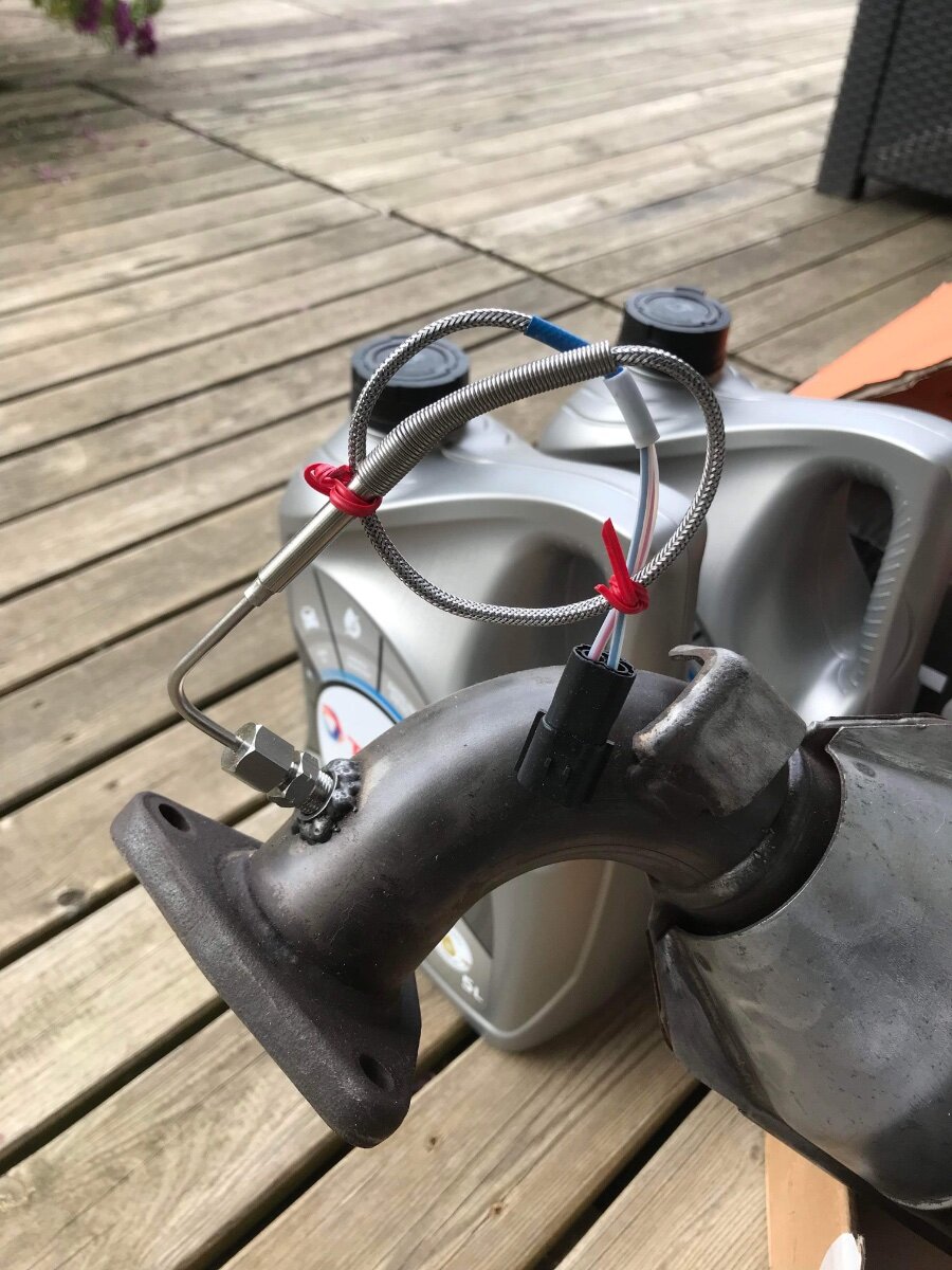

Decataliseur vidé, et revenu du soudeur . L’ Insert a pris sa place . Le bouchon de vidange huile moteur a été revu et la sonde du capteur de température huile mieux positionnée.
On est bon pour ce week-end.

Attention @ouargla en vidant le catalyseur tu modifies la contre-pression de l'échappement.
Vérifie donc bien en côte et en charge que tu n'aies pas créé des mises en sécurité ECU car c'est LA cata (sans jeu de mot) en terme de sécurité quand tu doubles en côte par exemple.
Pourquoi as-tu vidé le catalyseur ? Il était bouché ?
Ton EGR est-elle bloquée ?
Modifié par phdv61
Merci
je transmets tes remarques à mon mécano.
Egr condamné, oui oui
Alors si tu as une EGR bloquée ET un cata vidé, tu vas probablement te retrouver avec des mises sécurité ECU, comme tous les autres, liées à l'augmentation du débit d'air.
Par ailleurs, ta pression dans l'admission va varier au rythme des ouvertures/fermetures de l'EGR (qui ne se produira plus car ton EGr est bloquée) et que l'ECU compense en ouvrant/fermant les aubes du turbo.
Tu es prévenu.

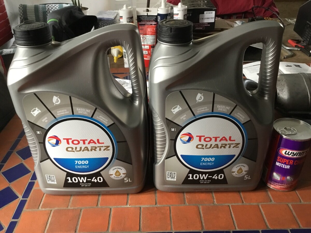

Capteur de température d’huile remonté avec le carter et, évidemment, vidange et adjonction additif d’huile ( voir ancien sujet ) .

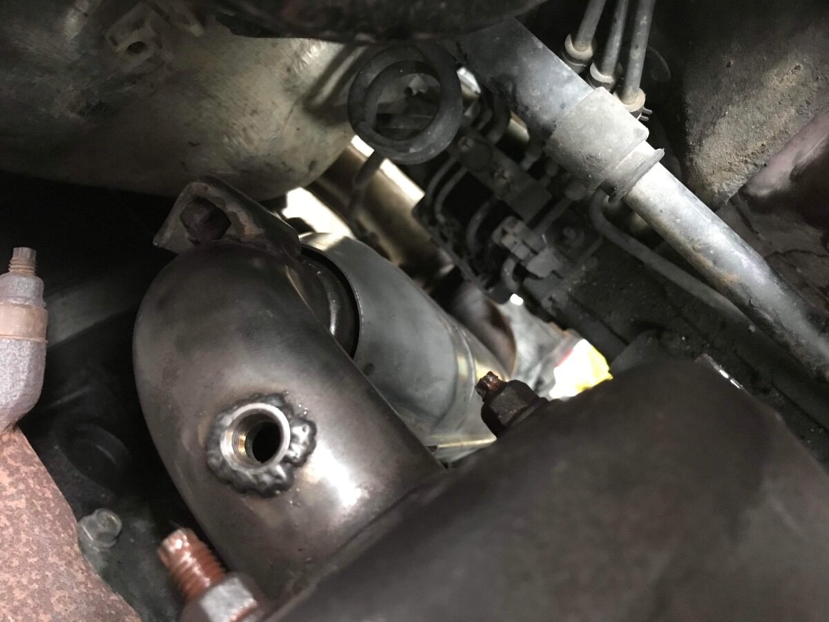

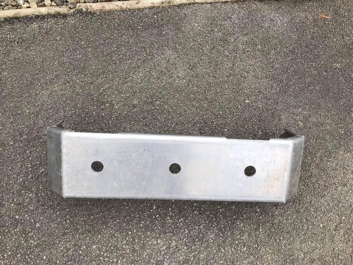

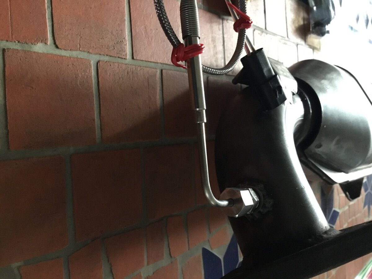

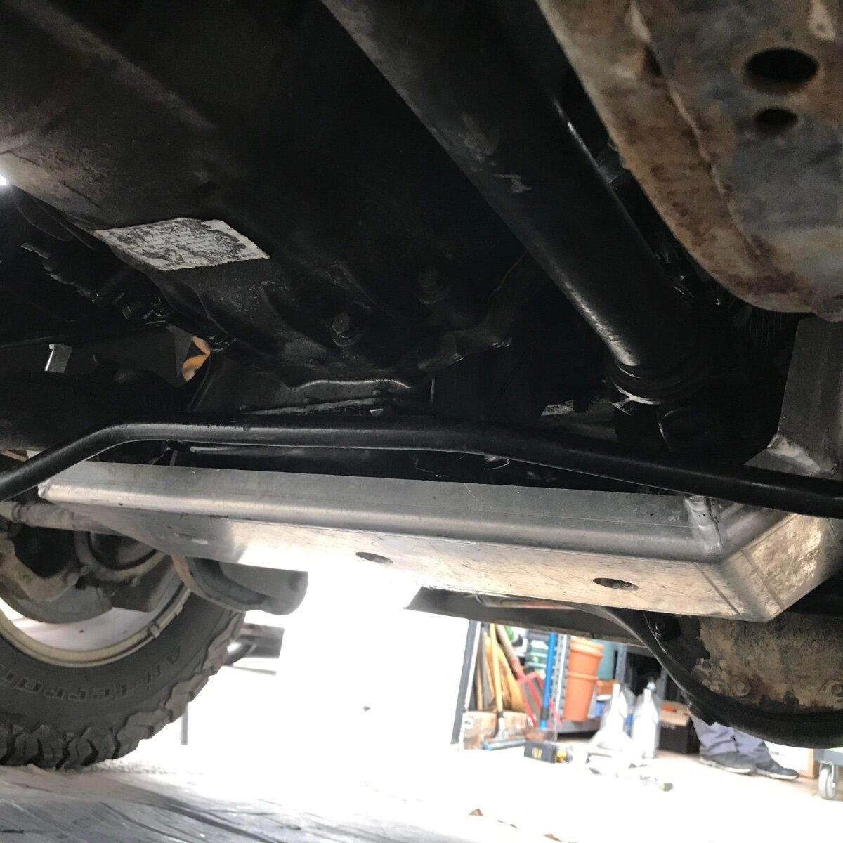

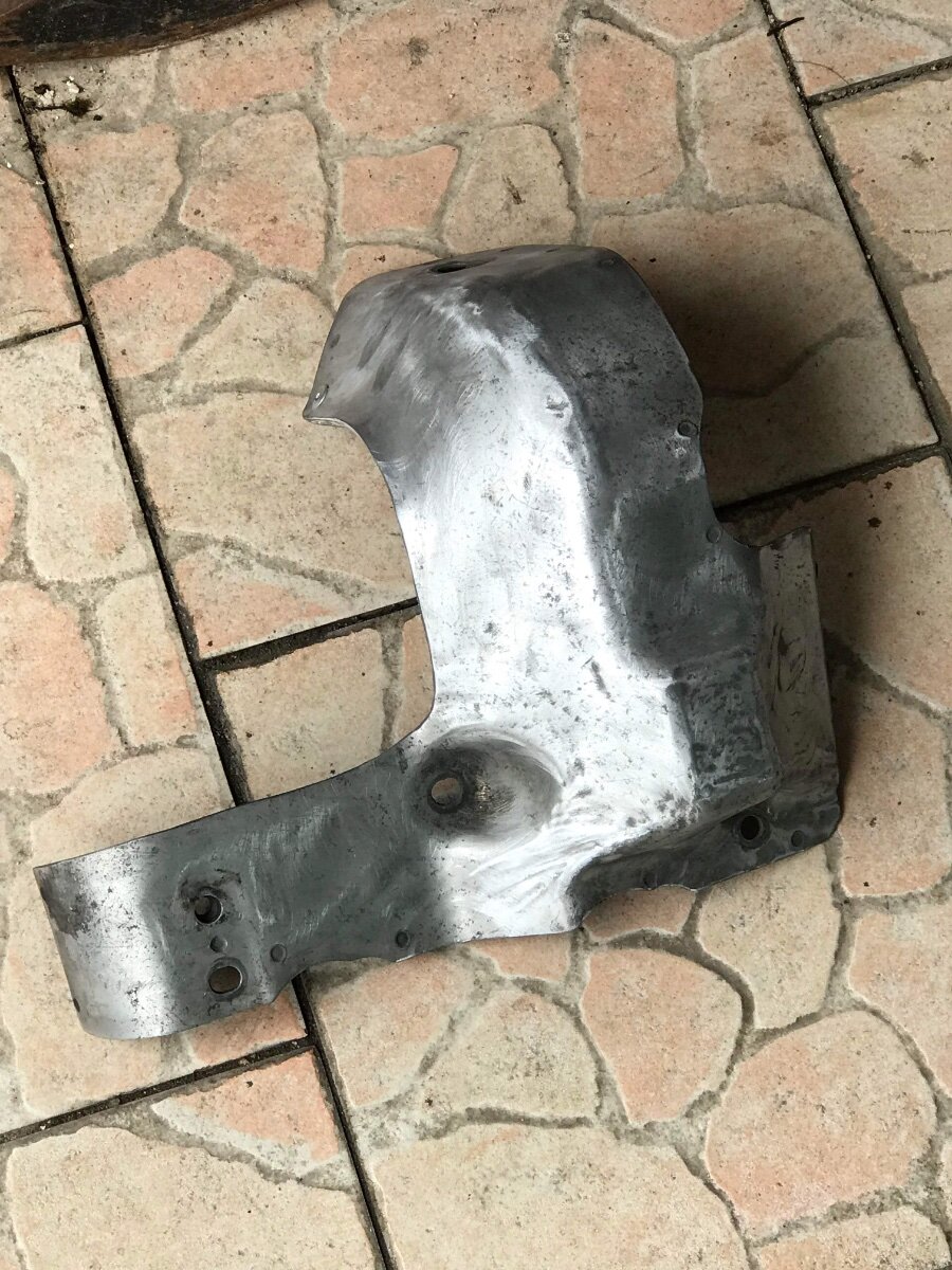

Découpe de la plaque autour du turbo, pour laisser place à la sonde .
Pose du decataliseur avec sa sonde . Remontage ( plus aisé du coup ) de la plaque découpée.
Passage des branchements sur osselets dans le moteur
Demain matin on branche tout à l’intérieur. Là je pourrais aider .
Photos en vrac ……vous comprendrez ……puisque , même moi , je comprends .

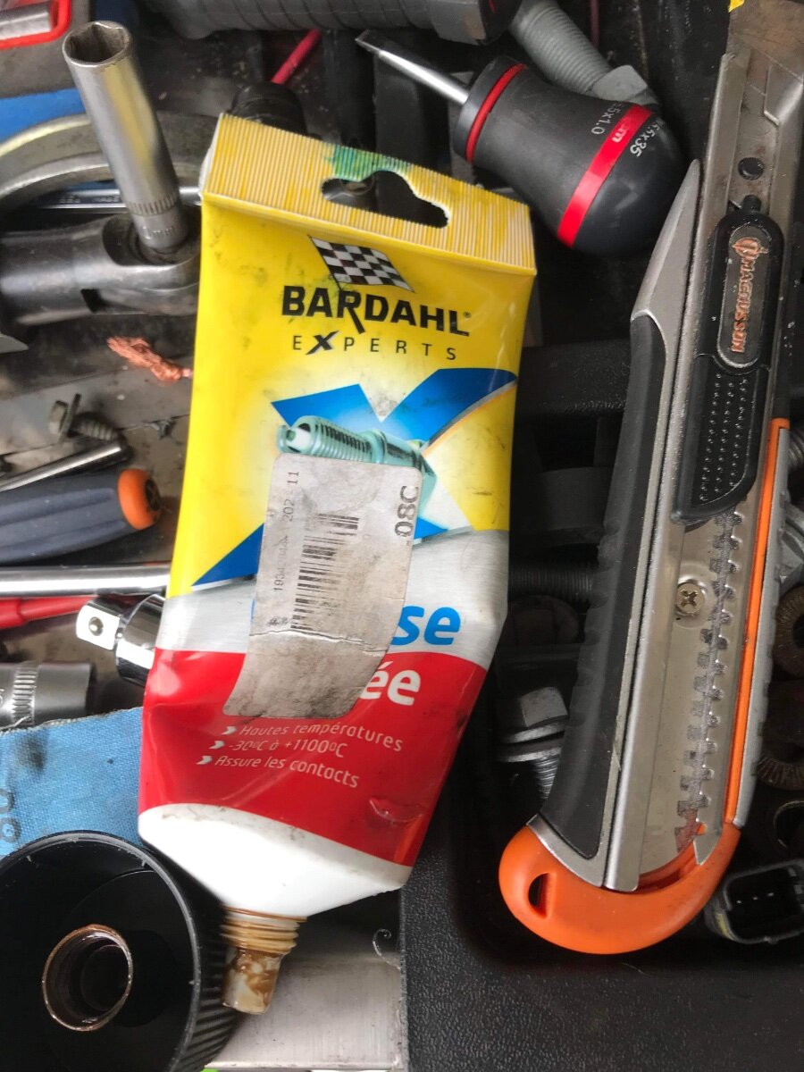

Utilisation de graisse cuivrée et dow corning 3145 ( silicone étanche ), qui est un mastic adhésif haute température. Pour le moment , pas de nouvelle de voyant moteur et autres dis fonctionnement. Ce week , test en montagne avec valise branchée.

nous étions sur un EGR condamné, decat vidé, vidange complète avec le plein d’huile de qualité + additif d’huile ( qui ne ferra effet que plus tard ), et sonde EGT branché.

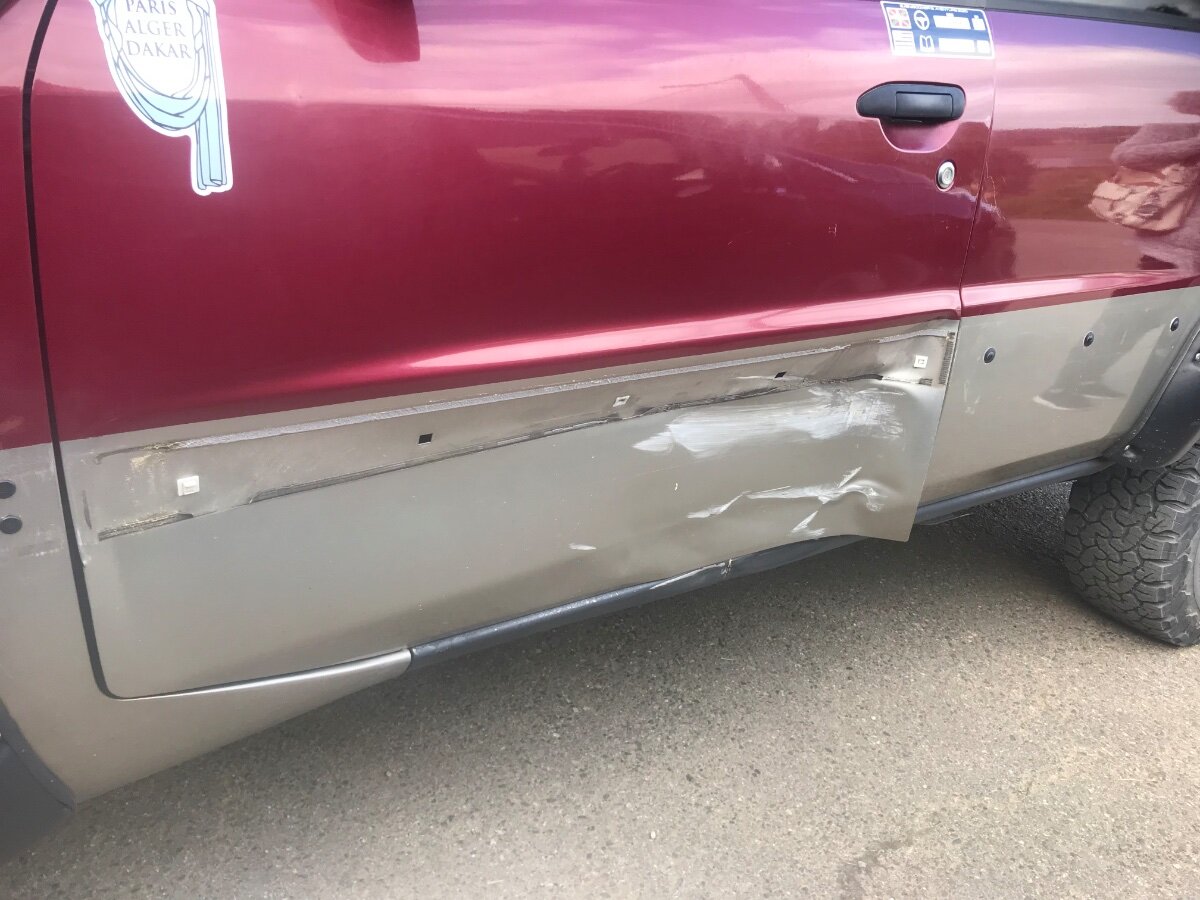

 ….imaginez un terrain de foot en guise de parking et 5 poteaux en beton …..dans un coin , au fond , presque caché.
je dois faire demi tour …..et voilà ….
Mais naaaan 😱 j'avais pas vu ça mon Oliv...merde , je suis désolée pour toi 😓

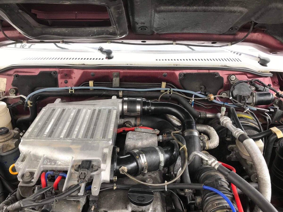

De plus , connectique sous l’interco, à gauche , noyé par de l’huile . Elle provient de mon ancien interco qui fuyait de ouffff. Pas bon du tout .
Nettoyage complet . C’est cette connectique qui commande à la pompe toutes les infos …….euh , je vous l’ai fait simple.
