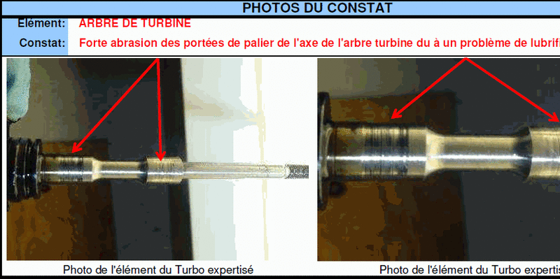

Voici le rapport de l'expertise du turbo et je me demande si ce ne serait pas la limaille des segments qui auraient causée l'abrasion de l'axe du turbo.
Donc en déculassant je verrai l'état de mes chemises, si après contrôle  l'ovalisation des cylindres se trouvant négative, à ce moment là je serai sûr de moi et procéderai à un bon rinçage du moteur.
Là je serai sur de mon coup.
Je ne voudrais pas répéter l'opération du turbo dans peu de temps.

Si mes souvenirs sont bons tu as changé la segmentation car plein d'huile dans l'admission donc le turbo était déjà HS...

Ce n'est pas plutôt un manque de lubrification à l'installation de ton nouveau turbo qui a entrainé sa casse par la suite ?
Il y a 1 heure, phdv61 a dit :
Non, j'ai bien mis de l'huile dans le turbo et j'ai fait tourner le moteur en ayant débranché le fil sur la coupure de la pompe.
