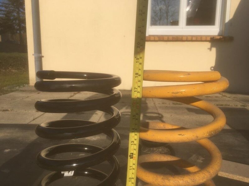

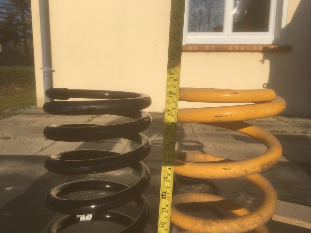

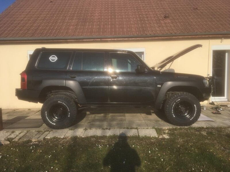

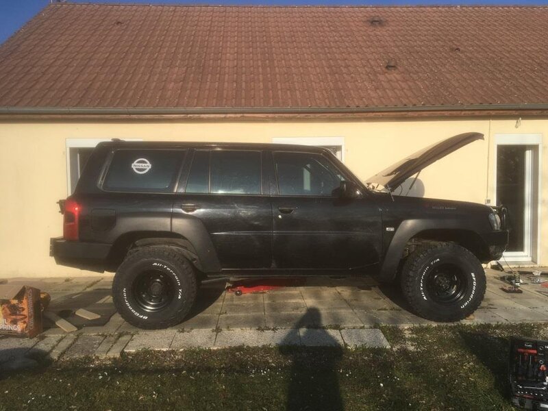

Changement des ressorts AR par des OME 2981 (pareil que les 981) en +5cm et +200 kg. Je voulais moins haut pour remettre le 4x4 à l'horizontale et avoir l'essieu AR moins dur quand le coffre est vide.
Photos des 2 ressorts

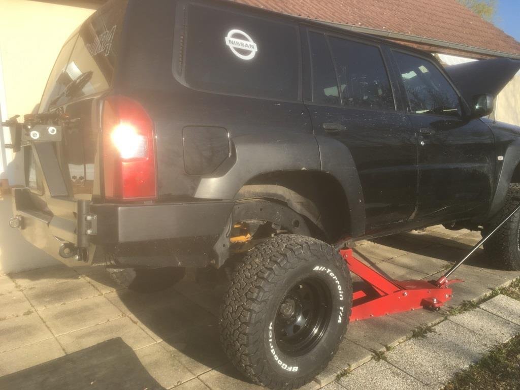

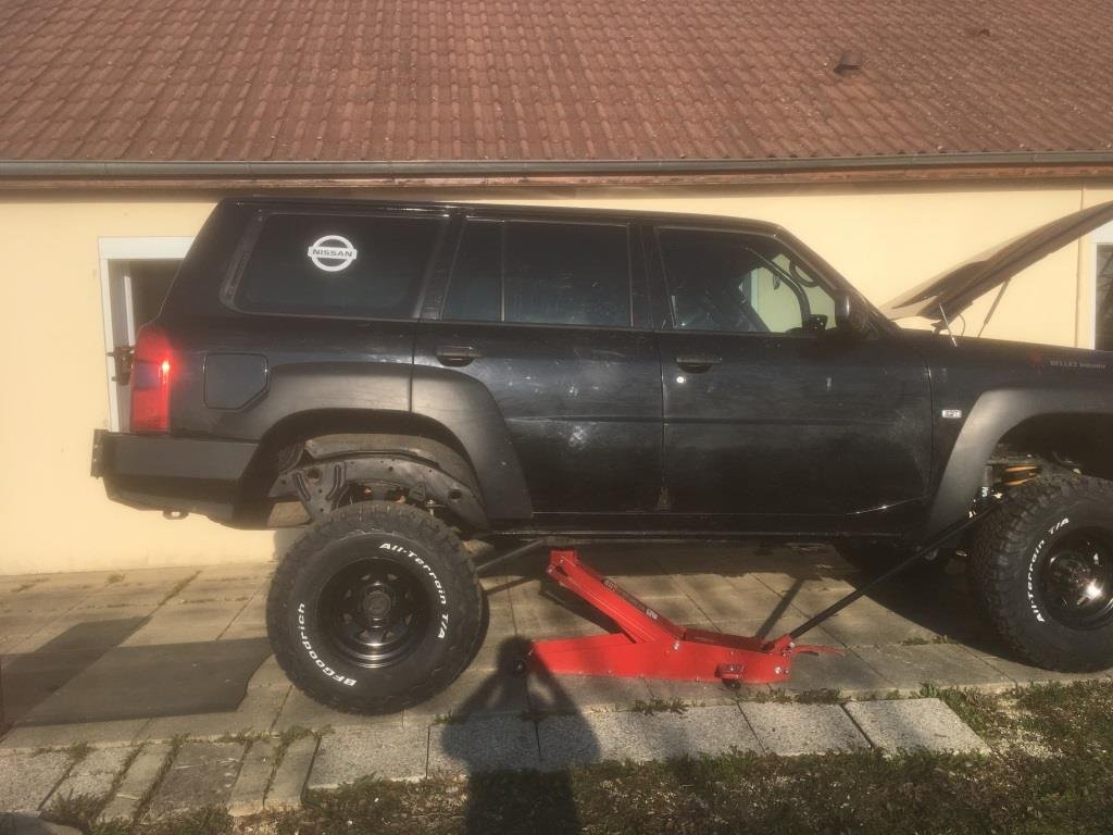

Photo avec les Kings Springs EHD+cales 3 cm et avec les OME : ça rabaisse l'AR d'environ 5 cm
Pas eu besoin de recentrer le pont AR car il est revenu à la même hauteur qu'avec l'ancien proprio : ressorts EHD+cales 3cm et gros aménagement en plaque d'alu dans le coffre.
J'ai pu sortir les ressorts sans les compresser en enlevant les biellettes de la barre stab AR grâce au débattement des amortisseurs AR :enaccord8: Ils seraient terribles en trial

Les EHD sans rien dans le coffre = lames du 3,3 avec coffre vide : c'est comme rouler dans un tracteur :LolLolLolLol:
Oui, j'ai pu sortir les Kings Spring en biais en poussant un peu avec un bastaing (il manquait même pas 1 cm pour les sortir droit) ,et sans la cale de ressort, l'OME est rentré tout seul
Il va te falloir posdr des sangles anti débattement, sinon tu risque de perdre un ressort.
Il devrait baisser un peu, les ressorts neufs se tassent en général un petit peu apres quelques centaines de kilomètres.

J’ai été faire un petit de tout dans un chemin entre 2 champs pour tester les ressorts AR : l’AR ne tape plus aussi dur et prend les bosses sans « rebondir » par rapport à avant.
Idem avec les dos d’ânes et les défauts des rues en ville (on est gâté là-dessus à Bourges), c’est plus souple et moins tape-cul.
Quand il y aura la barre d’attelage + quelques affaires dans le coffre, ça sera impeccable.

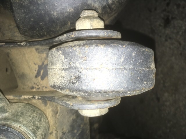

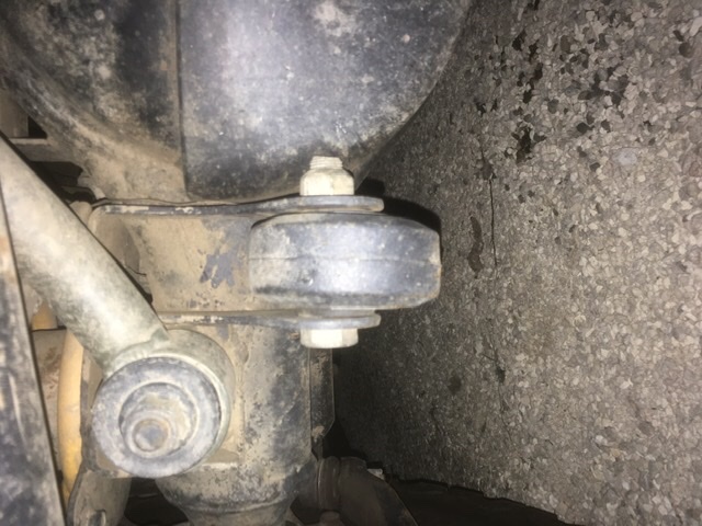

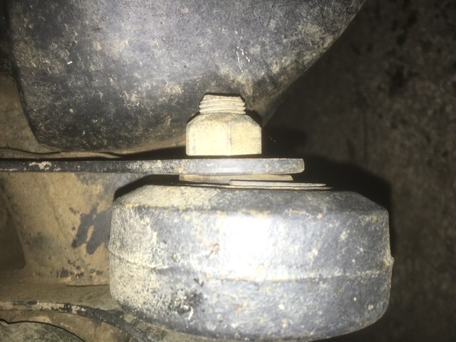

J’ai l’impression qu’un Silentbloc excentré du tirant AV droit est déjà usé. Le tirant est de biais par rapport au pont : le tirant penche côté cloche de pont
Il aurait 15000 kms maxi et environ 3 raids dans le désert.
Vous avez déjà eu des cas de Silentblocs excentrés qui durent pas longtemps ?
Les photos sont pas top.
J’ai des vibrations quand je dépasse environ 80 km/h, est-ce que ça pourrait venir de ça ?
Modifié par Ghislain36
Moi je te dirai qu’il s’agirait plus d’un problème de pose et que celui ci est sous contrainte .
Et aussi cela reste à vérifier mais je sais pas trop si c’est possible ou pas !
Le bon réglage de la barre panhard qui pourrait  si la caisse est «décalée» du pont , le mettre en contrainte . Peut être défaire la barre et remuer le trol voir si il se remet droit !?!
Des excentriques qui ne durent pas longtemps ? C'est un pléonasme non ? :2 (15):
Salut!
Pour les excentriques, tu as tendu la perche, c'est fait!!
Ils faudrait que tu vérifies en levant le pont , par ex  en mettant une grosse clé à molette sur le milieu du tirant pour  le mettre en mouvement et voir le jeu éventuel (ou directement dans la fixation aussi) si craquelé et cuit.
Quand j'ai tout repris à neuf sur le mien, je me suis fait cette même remarque '(idem origine et après reprise à neuf), le tirant droit n'est pas très très précisément parfaitement "d'équerre" vu de face! (je suis perfectionniste, je vais un peu trop loin...) j'ai même essayé un autre tirant (et sorti le matos de métrologie), ras, pareil, mais moins que toi.
Le rentrer de biais, pas possible. il faut juste bien  le centrer  (débords égaux, de chaque côtés).
Je ne pense pas que la barre panhard puisse vraiment interagir  sur l'inclinaison du tirant (de toute façon possibilité de mouvements/rotations par l'axe côté chassis) ??
Si tu n'es vraiment pas sûr que le serrage des sb de suspension aient été effectué roues au sol/ essieux non pendants, tu peux éventuellement débrider et reprendre par sécurité.
Pour les vibrations vers 80km/h, je crois que ça touche beaucoup de nos "tupperwares" , moi aussi depuis  15 ans, (beaucoup ont cherchés, cherchés, changés beaucoup de pièces , suspension-pivots-freins....)
Après ma reprise complète des suspensions, moins marqué, toujours  présentes de manière aléatoires.
a+ et bonnes inspections.

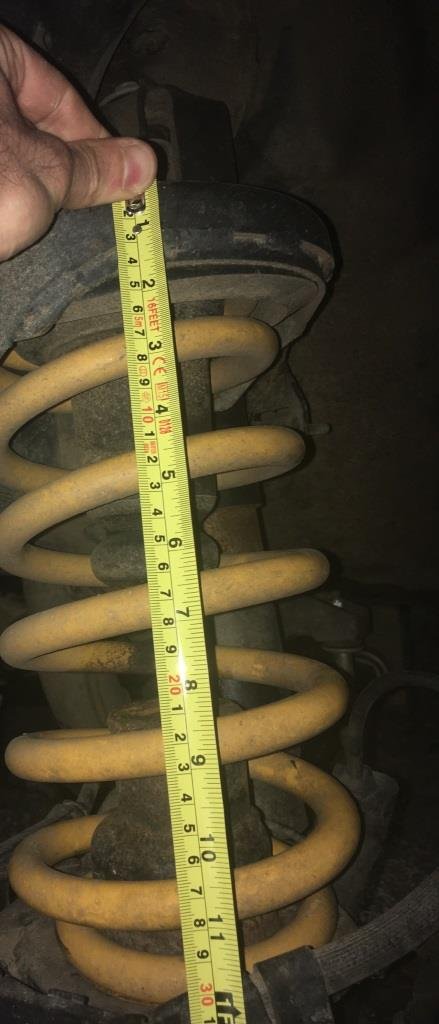

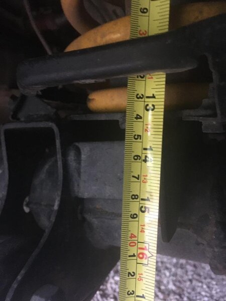

Est-ce que quelqu’un a la distance pont avant-châssis sur un y61 d’origine ?
c’est pour connaître la rehausse que j’ai
Salut Ghislain,
comme convenu, les valeurs que j'avais prises avant la réhausse sur mon 61 (entre parties supérieures des coupelles, petite photo car ça vaut tout le temps de longues explications): 27 cm (peut être rajouter 1 cm car 150000 même si véhicule court et pas "avachi")
D'accord, j'ai compris pour ta démarche de réflexion sur la modification de reprise de l'inclinaison de ton pont avant! Ca mérite de se pencher sur le problème en effet.
a+
Merci @Bud,
Sur le mien, entre le haut de la coupelle supérieure et la face d'appui inférieur du ressort, ça me donne environ 33,5 cm.
IMG_6125.thumb.JPG.f32fdb2053ba0f3355c1abf141b95830.JPG  IMG_6122.thumb.JPG.3ac7e8d3f072dff295fb269481a344a0.JPG
Sur ta photo , j'ai l'impression que tu as 30 cm ?

Ghislain,
Perso, en fait j'ai une cale de 1 cm, ce qui fausse visuellement, j'ai bien 31 cm à la coupelle.
J'ai  donc un petit +4, pour le moment, car ce sont des médium, et même avec quelques "bricoles" jugées légères (galerie alu et autres), ils se sont tassés. Je finis l'aménagement intérieur et ensuite je règlerai les suspensions  avant/arrière,   notamment pour revenir  à  32/33 cm à l'avant( j'ai les Ome médium "renforcés" en +5 /6 en attente).
Je m'égare....33,5 cm pour toi,  donc vers  +/- 6 cm ?  A confirmer par d'autres membres qui passent par ici!!!!
Du coup, tu n'aurais bien alors pas assez pour nécessiter la monte de castor plate (à partir de +10 ?) ou de déport de fixation de tirant (à partir de +7/8 ?) et donc être obligé de revenir à nouveau sur des excentriques?
