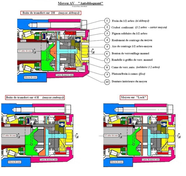

Posté(e) : 20 mars 20214 a merci Pierre, mais en dessin indus, j'ai toujours été assez nul... même avec les couleurs maintenant 😉
Posté(e) : 21 mars 20214 a Il y a 11 heures, Pierre Grosjean a dit : Pour faire simple, tu as le 1/2 arbre qui est solidaire de pignon solidaire (3). Là où pointe le repère (3), c’est la représentation d’un dent de pignon. Quand tu mets les 4RM avec les moyeux en position « Auto » ou si le moyeu est sur « LOCK », le crabot en rouge (2) se déplace vers la droite et relie le pignon solidaire (3) à la denture intérieure du moyeu (10). Cette denture fait partie du corps du moyeu débrayable (pièce rose). Le corps entraine donc la roue grâce aux 6 vis CHC extérieures. Modifié 21 mars 20214 a par Ghislain36
Posté(e) : 21 mars 20214 a ouh la la. j'ai mal à la tête... Mais je vais relire tranquillement 100 fois jusqu'à ce que ça "percole". Merci en tout cas pour cette explication très précise.
