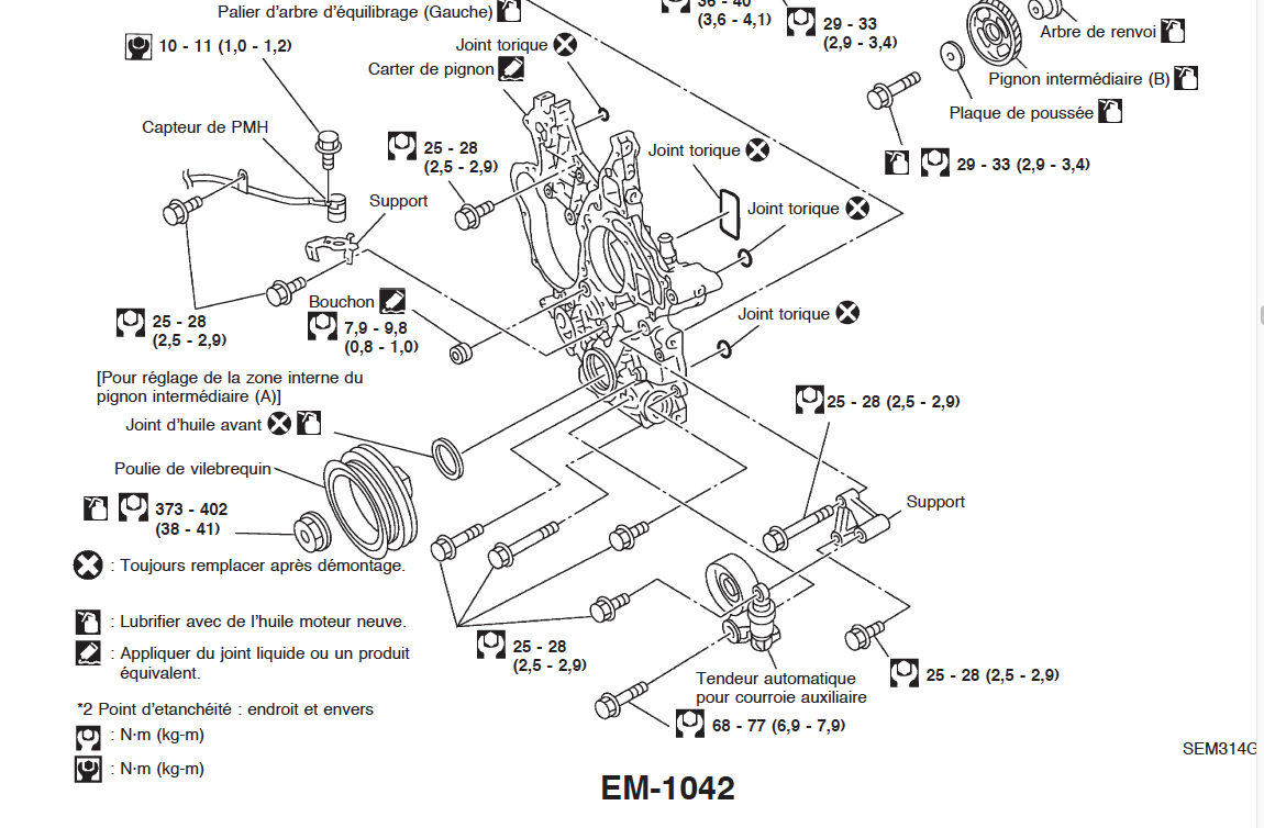

J'aurais besoin du couple de serrage pour le galet tendeur, que je ne trouve nulle part, ni dans l'astuce pourtant parfaitement documentée et claire, ni dans la doc atelier. J'ai par contre trouvé le couple de serrage des pales du ventilateur (6 à 8 Nm). Il faudrait pas que le bidule se fasse la malle, ni que je "bourrine" un peu trop comme lorsque j'avais remonté mes disques neufs arrière.

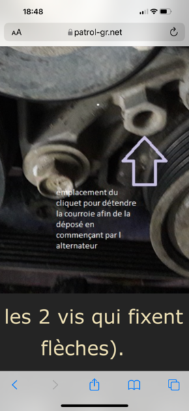

Pour bien la tendre au remontage tu te sert de ce boulon avec une deuxième clé pour faire levier avant de serrer pour aider ton tendeur si il est pas en super état ?
C’est une de ces vis ? Le couple en N.m est la 1ère valeur indiquée
Oui Jean-Marc, c'est bien sur ce boulon qu'on agit pour démonter la courroie. Elle parait tendue, mais ne l'est sans doute pas assez. Je serai vite fixé, je récupère le tout demain. Bonne soirée.
et merci à @Ghislain36 pour les couples de serrage. Je ne regardais pas au bon endroit. Quelle bille je suis ! Mais ce n'est pas nouveau !

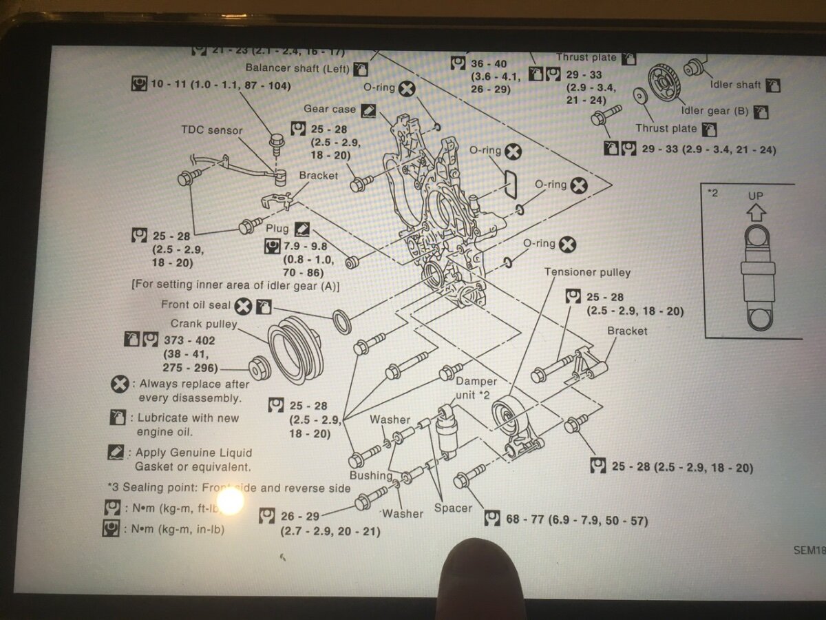

En français pour @bgerussi :
831667983_Capturedecran2022-01-01a23_21_19.thumb.png.ddb11317d5c0dae51b925c0b6ed3c2e0.png

Pour la retendre aussi c’est que je veux dire . Sur mon 3l qui me sert pour aller au terrain dans les bourbiers et grosses flaques la courroie couine régulièrement car le tendeur est toujours pris dans de la terre sèche  et pour mieux la tendre je fais levier avec cette vis avant de serrer le tendeur .

Sert toi de l’autre vis pour faire levier avant de serrer le tendeur !
Car il s’agit d’un tendeur et d’un amortisseur et l’amortisseur seul ne peut pas servir de tendeur .

@Jmarc je ne pense pas, car le tendeur se fixe en deux points, sans effort.
Ensuite, il faut agir sur l'empreint hexagonale pour mettre le ressort en effort et arriver à passer la courroie sur l'alternateur. Et là, c'est en tension. La roue libre de l'alternateur m'a l'air ok @npatrol80, et normalement il ne couine jamais mon Patrol. Dans le Sud, c'est sec !.
