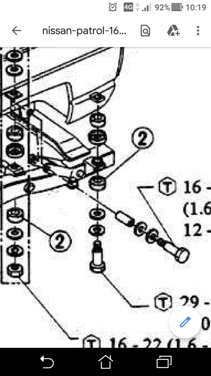

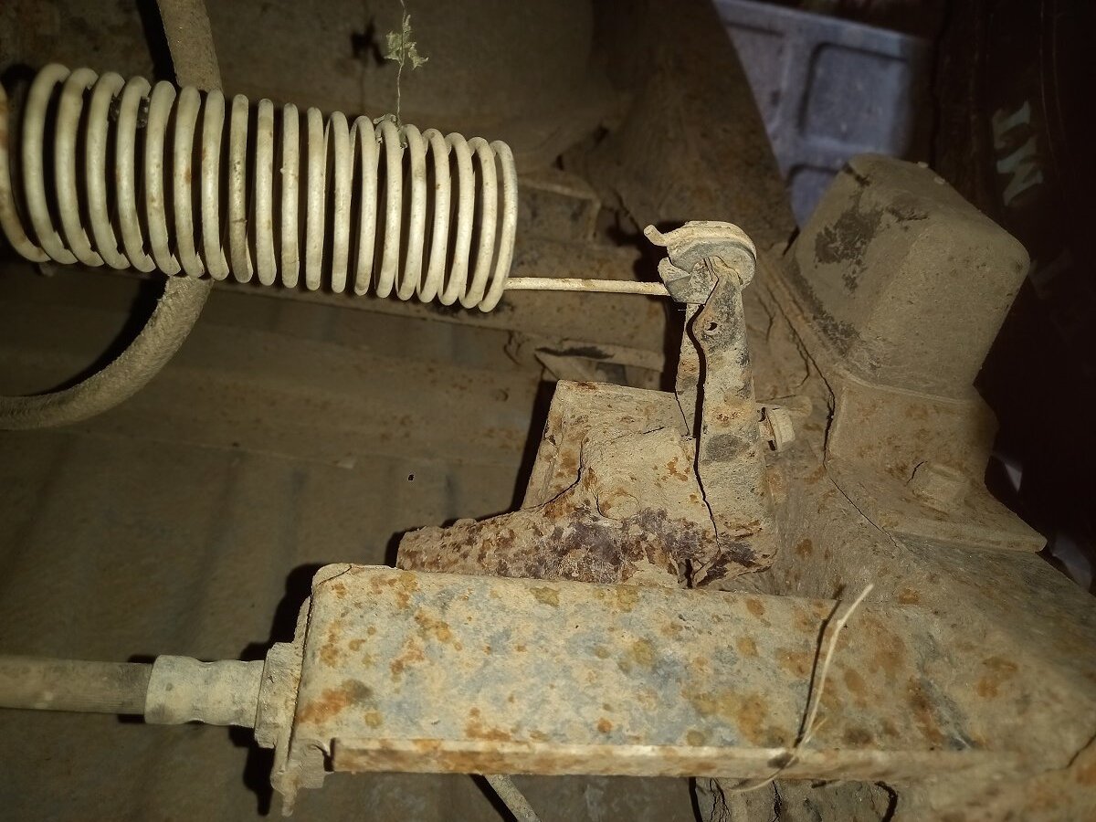

En plus des 8 ancrages de la caisse il y a deux vis qui maintiennent la caisse, elles sont dans les passages de roue arrière (écrou prisonnier dans la caisse), leur axe est dans un plan horizontal. Screenshot_20220703-102000.thumb.jpg.852c158a1d32820a7b19aa4c00e715e8.jpgJe me demandais comment les remettre une fois la caisse réhaussée.
Selon la hauteur du body, il faut retirer ces 2 vis (elles empêchent la caisse de se séparer du châssis si les 8 autres lâchent, autant dire qu’il y a eu un très gros problème pour en arriver là) car ça ne passe plus ou rehausser les tôles sur le châssis. Je ne sais plus la hauteur limite à ne pas dépasser, cette info est quelque part sur le forum

je viens de regarder sur le mien :  mettre un body-lift obligé à retirer les vis ou il faut rallonger les pattes côté châssis.

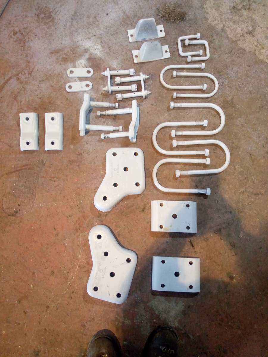

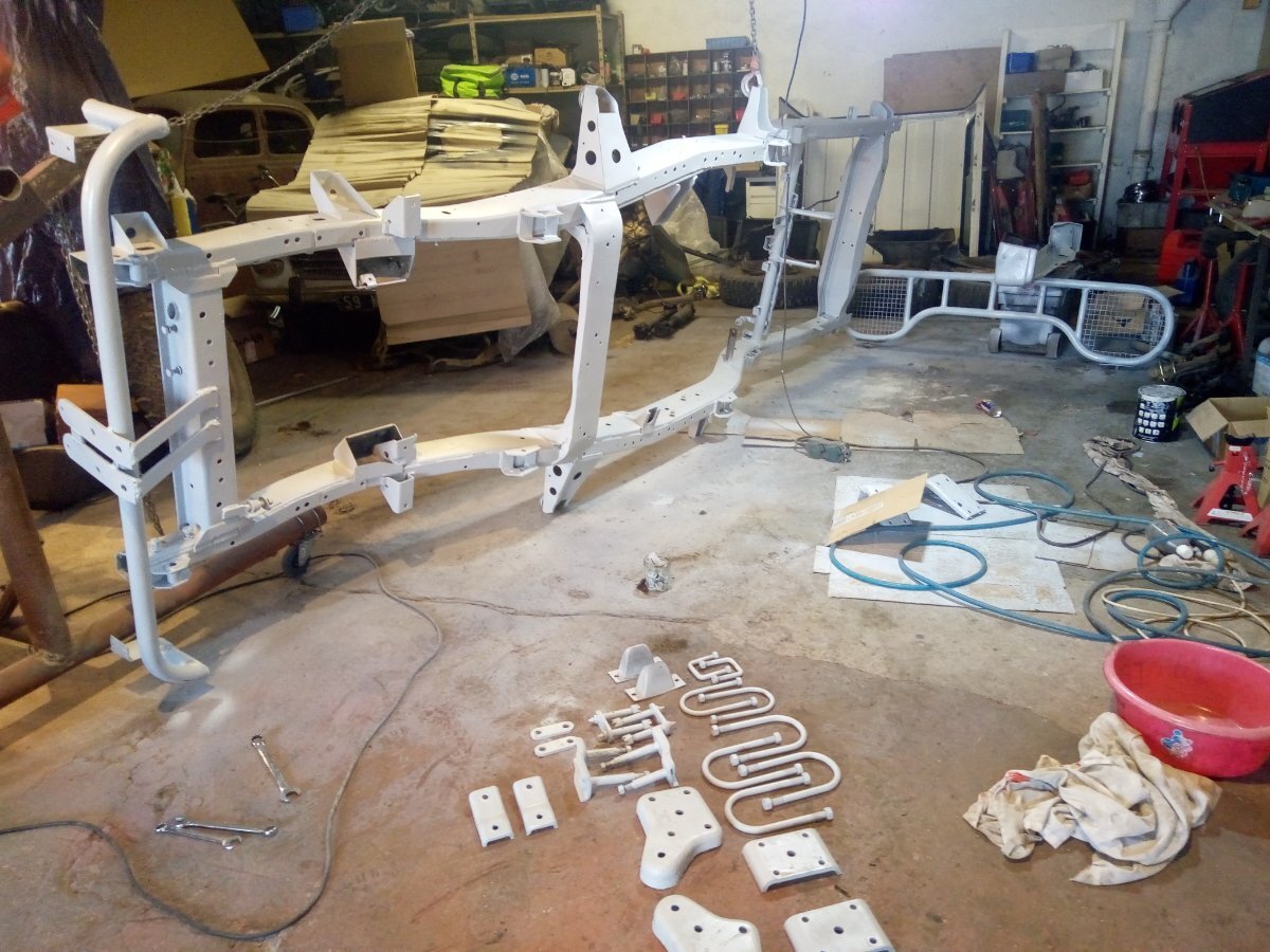

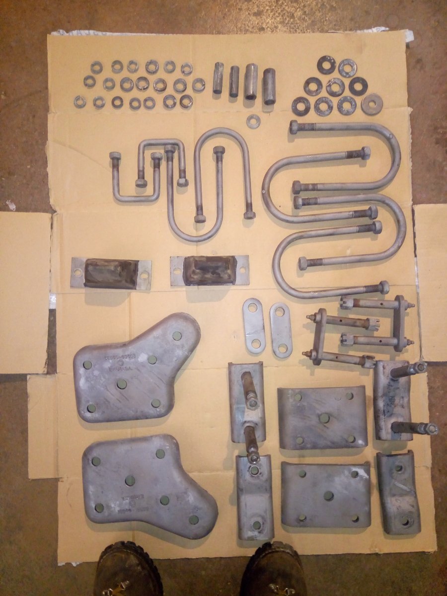

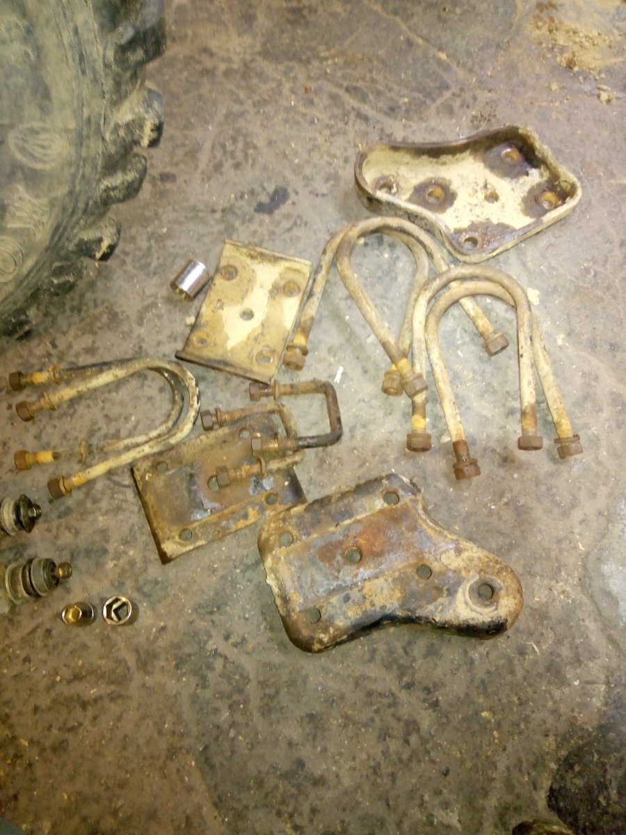

Platines, brides et jumelles : avant, pendant, après !P_20220702_160745.thumb.jpg.470b8e2127a98cba64af32fa48d48632.jpgP_20220704_120007.thumb.jpg.79012f1158d8a12faad3396ecb11a6c1.jpgP_20220705_130359.thumb.jpg.b518fc4e817835b21ee8edbd1beb8658.jpgP_20220705_174129.thumb.jpg.b321303f6fa03a4c65d2d22ec2d63314.jpg
Decapage par sablage ou acide phosphorique... Un p'tit coup d'antirouille... Et voilà c'est TOUNEUF !
Et un châssis Touneuf aussi !

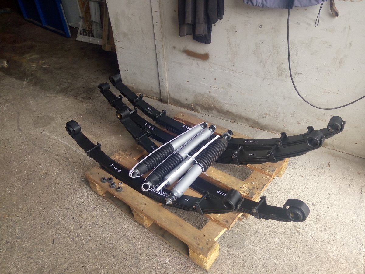

Mes suspensions neuves attendent patiemment dans leur coin...P_20220705_133754.thumb.jpg.a0c3fef52e7396433de2b953e49fbe50.jpg

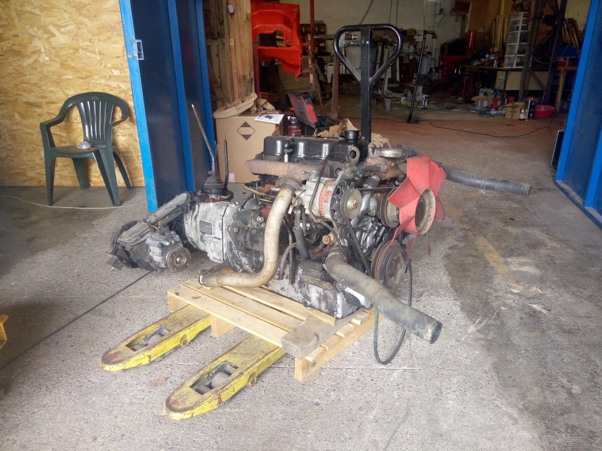

...Et pendant ce temps, mon vieux mazout s'est lié d'amitié avec un Transpalette P_20220705_133748.thumb.jpg.7077f5466285e53836fa5d76853cad7b.jpg
Du beau boulot, tu as prévu une réfection pour le moteur ou juste révision et hop

Ce moteur fonctionne parfaitement bien donc je ne vais pas l'ouvrir... En plus ça sort de mes compétences !
Une bonne révision fera l'affaire. Avec un détartrage du circuit de refroidissement en bonus, toujours avec l'acide phosphorique ! Ce moteur tout en fonte a dû rester de nombreuses années avec le même LDR (fréquent sur les moteurs où il ne faut pas changer la distri). Le circuit est donc très encrassé (boues, corrosion).

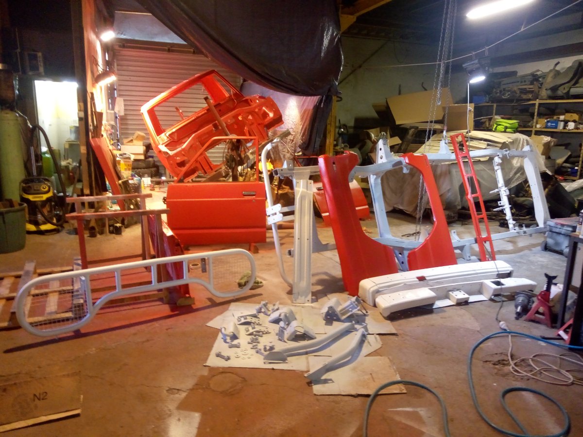

La mise en peinture terminée... Bientôt le remontage !P_20220709_192614.thumb.jpg.220504b7fdf2caa5a14bf382cde0ce4e.jpg

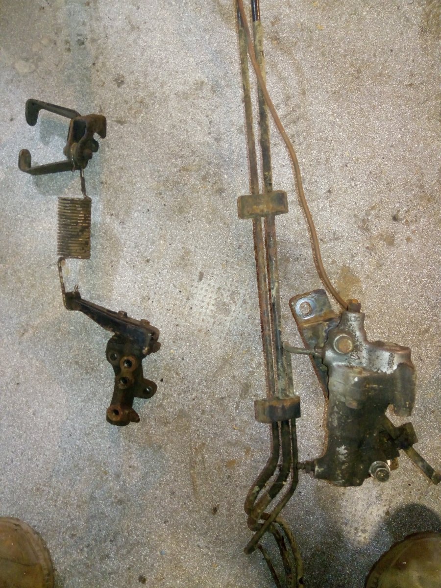

Dans un tas de pièces d'occasion j'ai récupéré un répartiteur de freinage asservi à la charge. Il provenait d'un 260 court. Ci-dessous le mien (limiteur de pression non asservi à la charge) vs celui que j'ai récupéré.P_20220709_193407.thumb.jpg.198f70dd423d40f51b5d4da7c8c076ad.jpg
Je me demande comment il est monté sur les 260, je n'ai pas réussi à trouver l'éclaté correspondant dans le manuel d'atelier. Pas plus d'infos sur le forum. Je suis preneur d'informations !

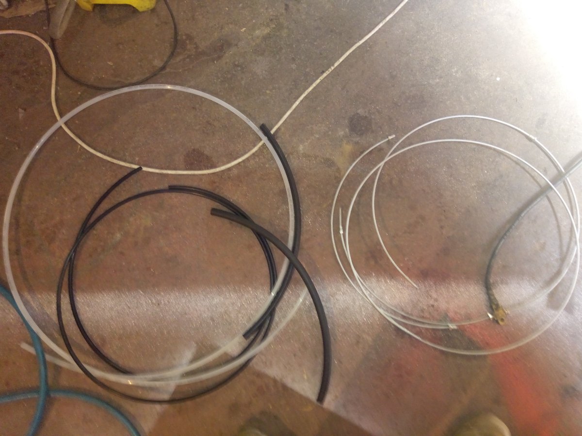

Voilà des conduites de frein et de carburant neufs pour mon Troll ! Ce n'était pas un luxe. J'ai dû couper les durit de frein lors du démontage. Les vis de tuyauterie étaient bloquées par la rouille.

Super, si tu veux je peux te faire une photo de mon répartiteur
Voilà, désolé il est un peu dégueulasse dessous, ça ira ?
si tu veux mon avic concernant le repartiteur de charge : ne le monte pas.
Laisse le circuit de freinage comme il est a l'origine
il fonctionne TRES bien et il est tres fiable
ne vas pas modifier un truc qui fonctionne bien
