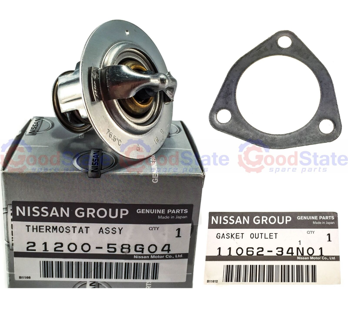

Et si c'est le calorstat .... t'en as au moins deux (qui ouvrent plus tôt) dans les pièces que je t'ai filées avec le 4x4.
Reste à voir la compatibilité entre le Y60 et le Y61 2.8 ....
slt Hervé !
après vérif c’est le même calorstat qui va sur un 60 et un 61 td6 !
je vais chercher si je trouve les calorstat que tu m’a filé dans le stock et je vais faire le changement .
Avant remontage je vais tester les calorstat à l eau chaude pour voir les temps d’ouverture . J’ai pas de thermomètre ..

J’ai commandé le joint du calorstat chez euros mais c’est pas en stock . Peut être cette semaine !
j’ai déjà reçu les vases et les bouchons que je vais changer par sécurité .
sur le calorstat il y a un petit trou avec un espèce de bouche trou qui sert de clapet .
si le calorstat actuel est bon et c’est fort possible , je pense que je vais faire un ou deux autres petit trous sur le nouveau  de 76,5  pour que cela circule un peu sans attendre qu’il s’ouvre . Si cela peux m éviter de chauffer et d aggravé mon cas .
pour moi le petit trou est juste là pour que la t° s’homogénéise en amont et aval du thermostat, pour qu'il s'ouvre suffisamment tôt, sans ce trou la t° tarderait à gagner le thermostat et celui ci tarderait à s'ouvrir....  en rajouter ne pourra pas nuire de ce coté là
Je comprends mais si je fais même seulement un seul petit trou de 2mm ça aidera à circuler et moins chauffer . Sauf si mon calorstat actuel est bien hs dans ce cas je ne ferai pas de trous sur le nouveau

si au départ de ma grosse durite d’en haut la ou il y a la pipe alu avec les trois vis qui renferme le calorstat est bouchée par le calorstat par ou arrive la chaleur ( le ldr chaud ) ?
Par où passe le ldr chaud qui arrive du moteur ?
 Je sais que c’est sûrement très con comme question !!!  Mais bon je comprends pas .
dans mon idée le calorstat empêché le ldr de la durite du bas de rentrer vers la pompe à eau mais comme il est dans la pipe de la durite du haut mon idée ne tiens pas
ce qui me perturbe c’est qu’en haut c’est bouillant et qu’en bas la durite reste froide
après de toute façon me reste que ce calorstat a vérifier et faudra que j’admette que c'est le joint de culasse ou la culasse qui est hs .

hier j’ai discuté avec Fabrice  ( et je t’en remercie encore Fabrice ) et il m a fait comprendre un truc au sujet de mon calorstat que j’avais pas assimilé .
c’est que si la durite du haut et mon radiateur est chaud c’est bien que mon calorstat s’ouvre .
la question est de savoir si il s’ouvre totalement ou pas ? .
aujourd’hui j’ai fait tourner deux td6 côté à côte pour comparé les viscos et j’ai pas trouvé de différence de fonctionnement . Une fois chaud les deux tournent et suivent les régimes moteurs . A chaud avec un carton plié je peux arrêter les deux au ralentit assez facilement et à haut régime aussi mais plus difficilement du fait de leur vitesse de rotation due au visco couplage
mais j’ai constaté que sur celui où j’ai le problème ,  la durite du haut est très molle comme si elle était quasi vide !
Supposition … Alors je me dit que peut être si le calorstat est à moitié fermé et que la pompe à eau aspire plus de ldr que ce que le circuit peut lui fournir en amont cela pourrait explique qu’elle soit molle ou comme vide et très chaude .
et ça expliquerai mon problème de surchauffe si le ldr circule à faible débit dans le bloc .
demain j’ai pas le temp de sortir ce colorstat mais même si j’ai pas encore reçu le joint . Après demain je le sort quand même .
l’espoir est mince pour que cela soit juste lui mais je m’y accroche 😳
