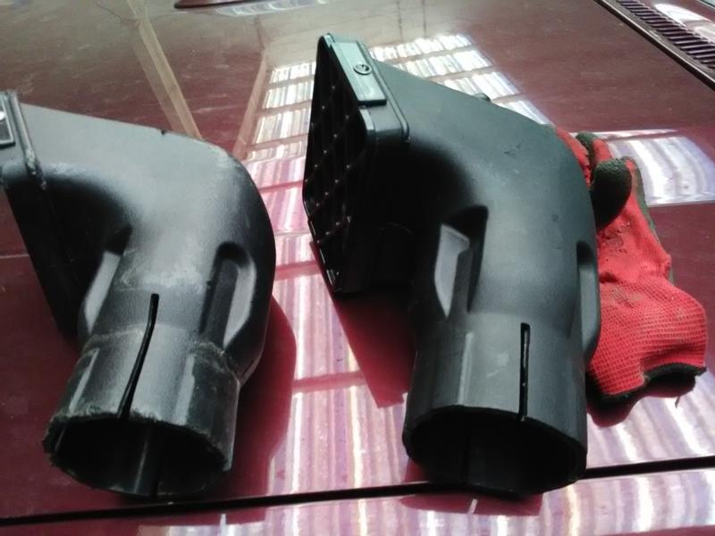

À droite elle a les fentes de la bonne longueur et doit être enfoncé à fond.IMG_20170509_190935.jpgIMG_20170509_190935.jpg

Non , les évacuations ne seront pas bouchées !! puisque la tête est plus large en haut des fentes :flicfrappe: enfonce toi bien ça dans la tête ... la tienne bien sûr !! :vieux-smiley:
Sauf s'il a une tête comme celle de droite sur la photo,
problème dont on parle ici :2 (12):http://www.patrol-gr.net/equipement-exterieur/69567-tete-de-snorkel.html
Pour moi il est bien. Regarde le mien et jamais eu de soucis depuis que le l'ai.

Perso, voilà comment je comprends le truc :2 (1): : avec la vitesse l'eau se colle sur les parois et glisse le long des parois.
Si la tête est bien enfoncée (à gauche) le tube vertical fait obstacle et l'eau bloquée s'écoule par les fentes
Si la tête est mal enfoncée (à droite) le tube vertical ne fait pas obstacle et l'eau non bloquée s'écoule dans le tube, à part l'eau qui coule au niveau des fentes

À droite elle a les fentes de la bonne longueur et doit être enfoncé à fond.[ATTACH=CONFIG]136852[/ATTACH][ATTACH=CONFIG]136852[/ATTACH]
Non, justement, la tête à droite n'a pas les fentes à la bonne longueur et si tu l'enfonces à fond tu prends toute l'eau dans ton moteur.
Celle de gauche, elle a les fentes à la bonne longueur puisqu'elles remontent jusque sur le renflement de la tête, partie qui ne sera pas en contact avec le corps du tube et renverra l'eau à l'extérieur.

Le vide est créé d'office par le renflement de la tête jusqu'où montent les fentent, tu peux donc et dois même l'enfoncer au maximum, les ouies d'évacuations seront toujours opérationnelles.
D'accord avec toi, sur mon dessin il faut imaginer des fentes sur le renflement

Elles ne sont pas contre le tube puisqu'elles doivent aller sur le renflement, sur ton snorkel elles sont au bon niveau

C'est bon , j'ai compris
j'explique
je viens de créer le test de la brochette
1° Enfoncer à fond la tete de snorkel
2° Prendre une brochette en bois ...........sans viande
3° Enfoncer la brochette dans une fente , en remontant vers la tete et jusqu'à l'arrondi
Si la longueur de brochette enfoncée est superieure a la longueur de tube recouvert : ça coule obligé suivant le principe que vous avez décrit

Pour faire simple t'enfonce la tête de snorkel à fond tu serres et je t'expliquerai au rasso :2 (26): tu peux dormir tranquille tu n'auras pas d'eau dans ton moteur.
