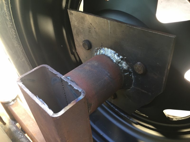

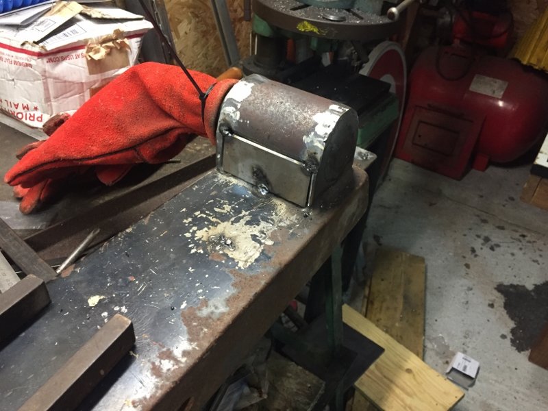

Finitions au niveau de l'axe soudé le demi tube sera aligné avec le moyeu du porte roue

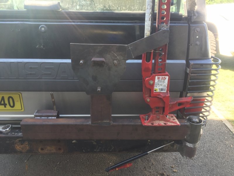

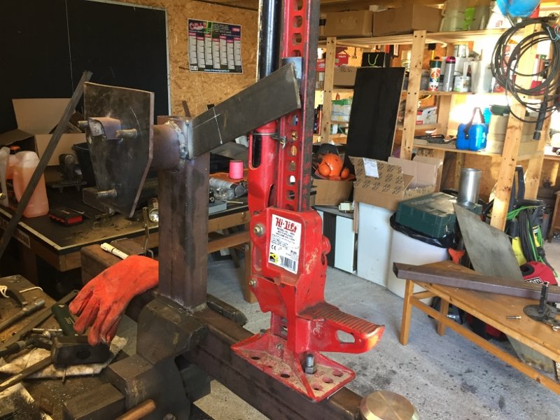

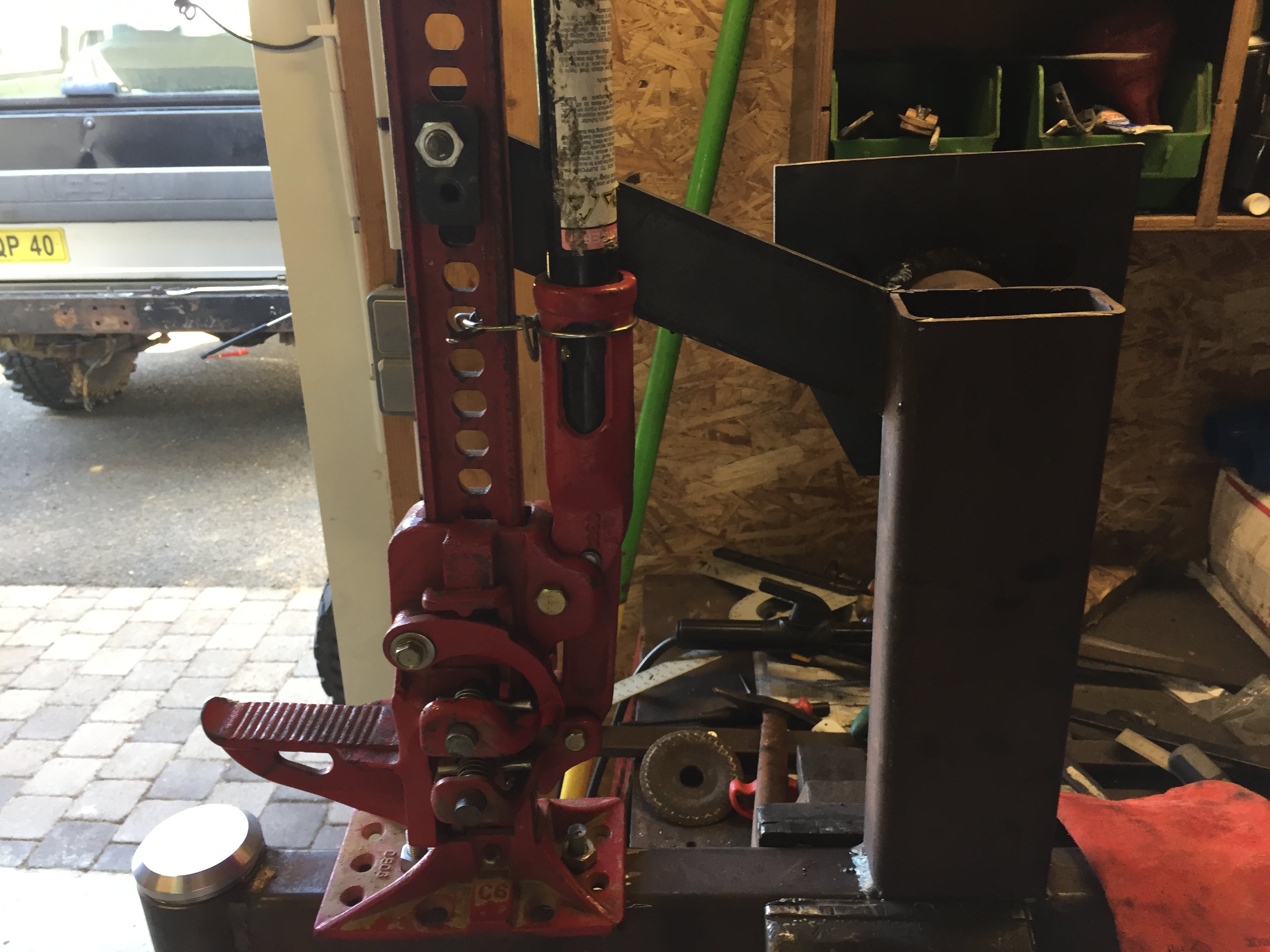

Mise en place du vérin pour le maintien ouvert et montage sur le troll pour positionnement du cric hi lift
Deux tiges filetées servent à éviter que le pied ne ripe (j'ai mis des écrous temporairement pour tenir le cric afin de faire la fixation supérieure.

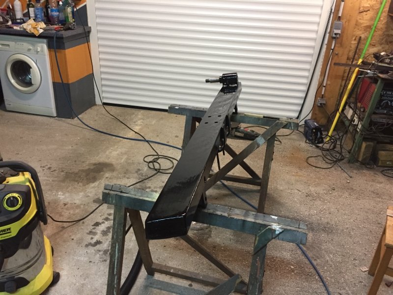

Préparation pour la peinture
Mise en peinture

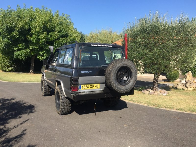

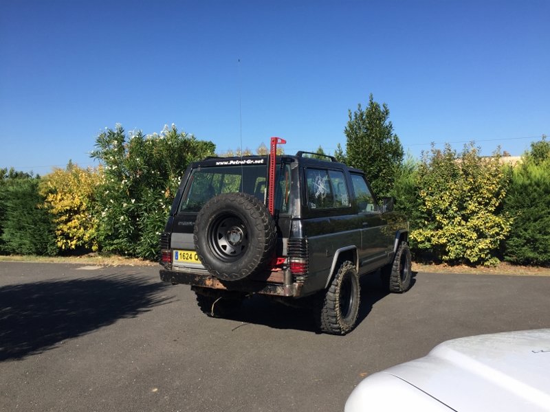

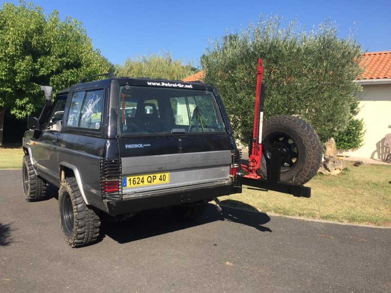

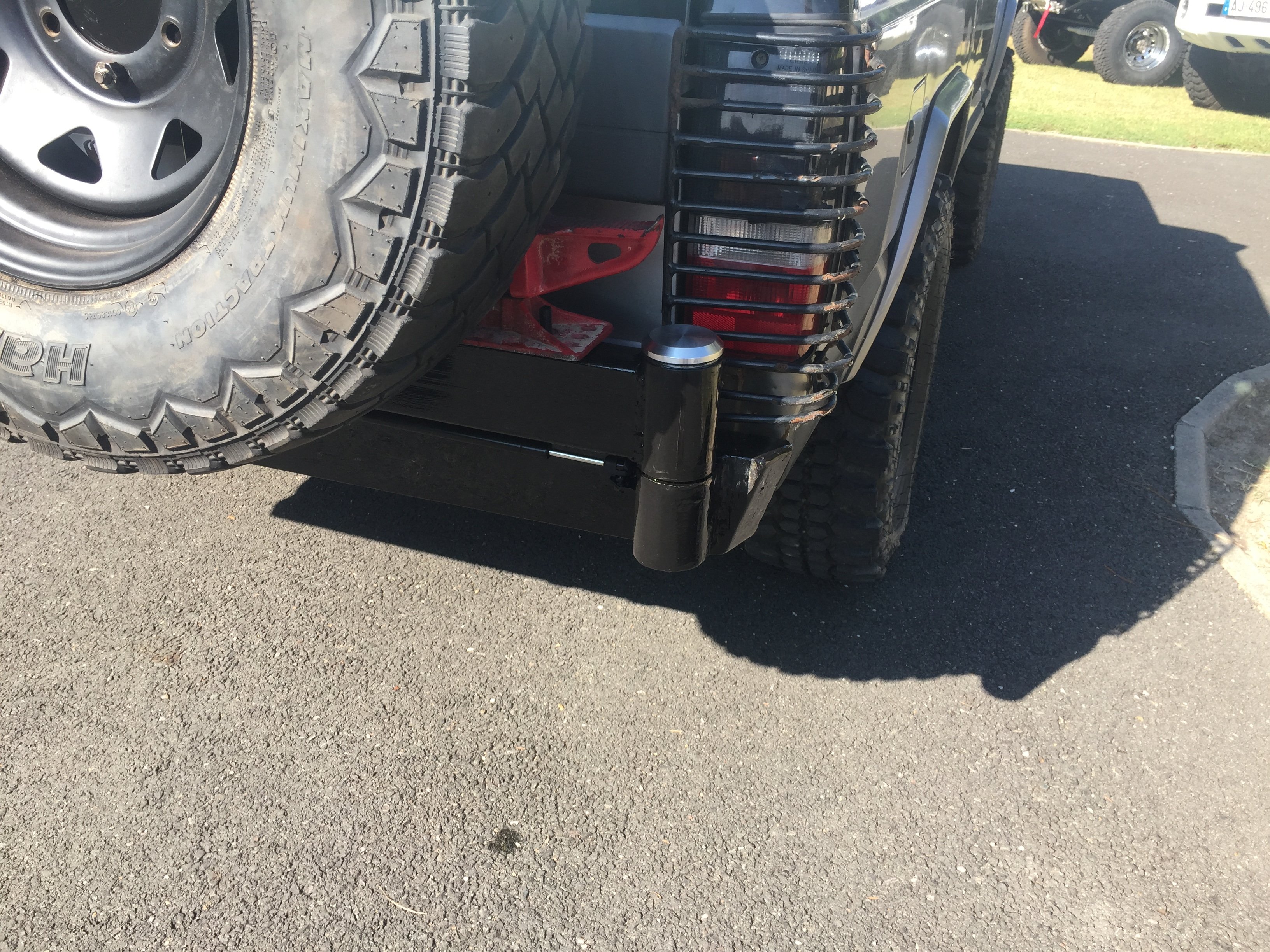

Montage final
Reste à poser l'antenne CB, la prise remorque et un phare de recul pour les marches arrière

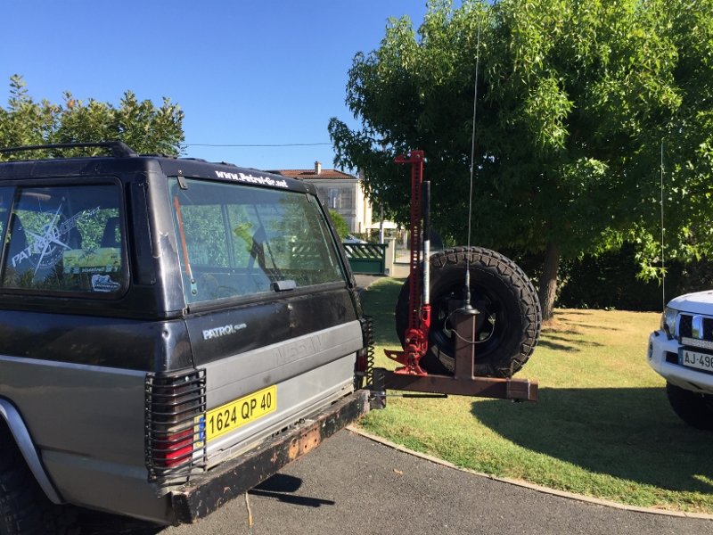

Après avoir passé du temps à réfléchir à ce que je voulais, trouver les solutions pour le pivot et le verrouillage, puis la fabrication je suis satisfait du résultat et encore plus satisfait car je l'ai conçu et produit c'est autrement plus plaisant que d'acheter un modèle tout fait et de ne faire que serrer des boulons.

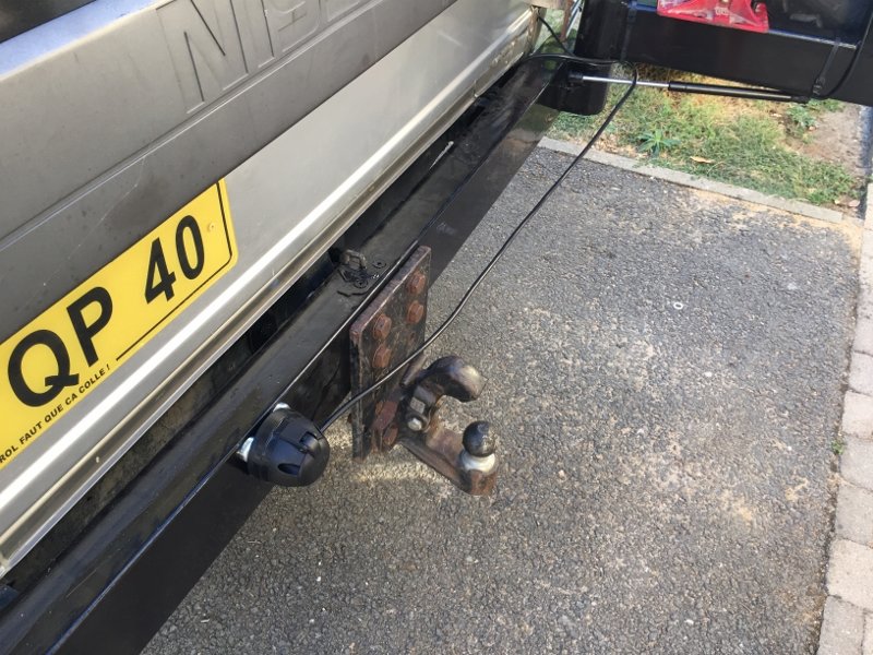

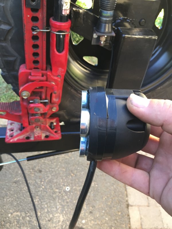

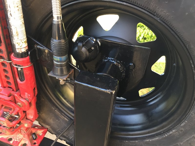

Une astuce de plus pour la prise de remorque, même fixée sur le pare choc elle prenait la boue et les contacts n'étaient pas top.
J'ai pris des aimants néodymes à pot avec un filetage en M5 et j'aimante la prise sur le pare choc uniquement quand j'en ai besoin, le reste su temps et surtout en TT elle est amantée à l'abri à l'intérieur de la roue de secours.
L'idéal aurait été d'utiliser un câble accordéon mais j'ai dû faire la prise en vitesse donc j'ai pris ce que j'ai trouvé.
Tu n'a pas de soucis de masse pour ton antenne?
